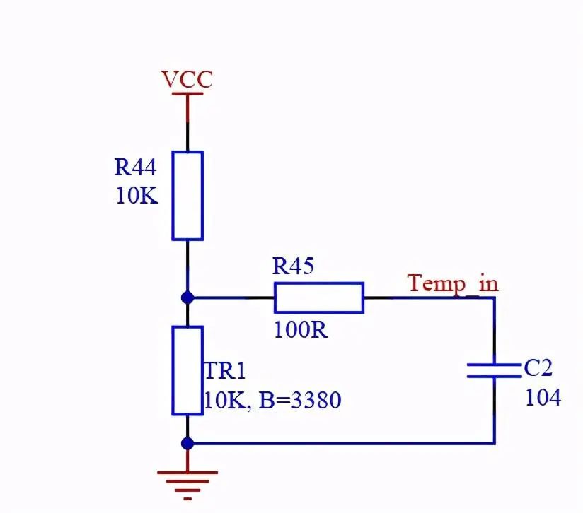

之前设计过一个产品,采用NTC以及PIC单片机做环境检测。
NTC测温电路如图
NTC测温电路
温度检测回路采用分压电路,由于热敏电阻TR1常温时(25℃)阻值为10K,所以R44取10K的精密电阻。

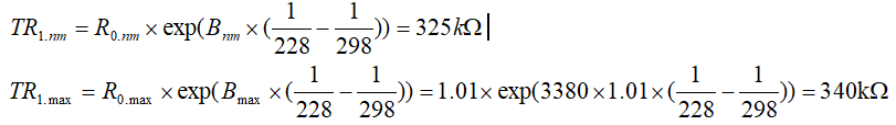

当温度为-45+273=228K时,
温度为-45度时的阻值
当温度85+273=358K时,
温度为85度时的阻值

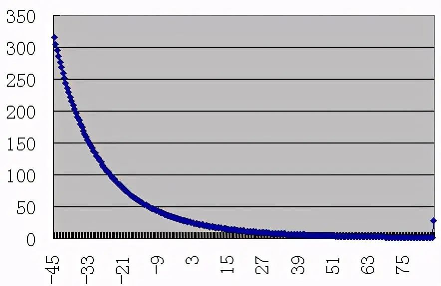

A/D值曲线如下:
A/D转值与温度的关系曲线
由上图可知,在高温及低温区,此电路的分辨率将降低。

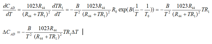

分辨率计算公式
当温度为-45℃时,ΔCAD=1对应的ΔT为:
温度为-45度时的分辨率
当温度为-45℃时,电路分辨率为:
温度为-45度时的分辨率

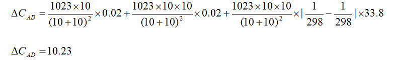

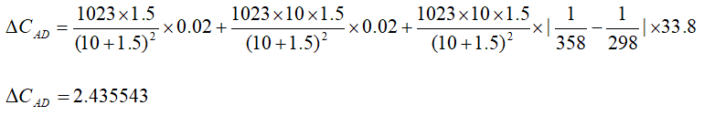

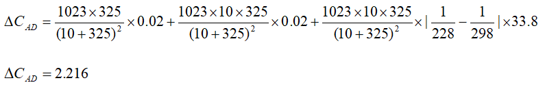

考虑温度、初始及老化公差, R44精度选为2%,R0精度选为2%。
测温精度计算
当温度为-45℃时,
-45度时的精度
综合考虑电路分辨率及A/D值公差,在低温区时,测得温度如果为T,那么实际温度应该是T±1.15℃。
当温度为85℃时,
85度时的精度
综合考虑电路分辨率及A/D值公差,在高温区时,测得温度如果为T,那么实际温度应该是T±0.794℃。
当温度为25℃,
25度时的精度
综合考虑电路分辨率及A/D值公差,在常温区时,测得温度如果为T,那么实际温度应该是T±0.527℃。
