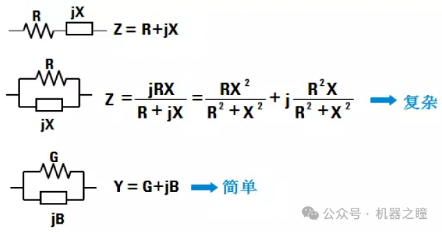

阻抗是指器件或电路对流经它的给定频率的交流电流的抵抗能力,它用矢量平面上的复数表示。一个阻抗矢量包括实部(电阻R)和虚部(电抗X),如下图所示。
阻抗在直角坐标系中用Z=R+jX表示,在极坐标系中用幅度和相角表示,直角坐标系中的实部和虚部可以通过数学换算成极坐标系中的幅度和相位,单位是欧姆(Ω),公式如下图所示。
导纳

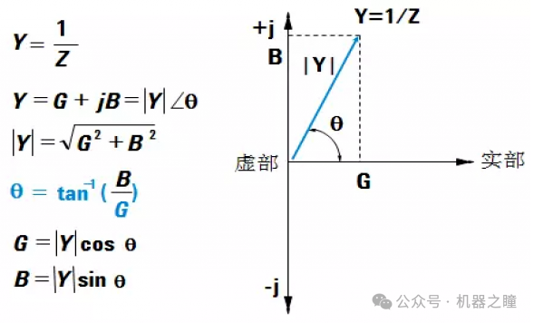

导纳是阻抗的倒数,表述为实部(电导G)和虚部(电纳B),其单位是西门子(S),公式如下图所示。
采用阻抗和导纳两种表述方式主要是为了方便描述串联和并联2种常用连接方式。对于电阻和电抗串联连接时,采用阻抗的表述非常简单易用。但是对于电阻和电抗并联连接时,阻抗的表述非常复杂,此时采用导纳就非常简单易用了。阻抗和导纳的关系如下图所示。

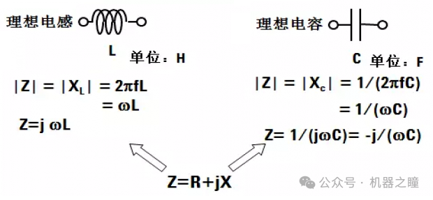

电抗有两种形式,感抗(XL)和容抗(XC),电感对应的是感抗,电容对应的是容抗。对于理想的电感和电容,它们分别和感抗、容抗之间满足正比和反比的关系。
XL=2pfL=wL
XC=1/2pfC=1/wC
f是交流信号的频率,L是电感(单位是H),C是电容(单位是F),w为角速度,w=2pf。
如果将阻抗vs频率图画出来,可以看到电感的阻抗随频率增加而增加,电容的阻抗随频率的增加而减小。

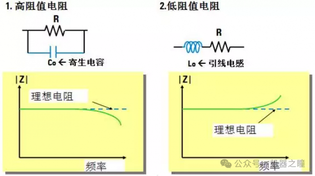

由于存在寄生参数,因此频率对所有实际元件都有影响。并非所有的寄生参数都会影响测量结果,但正是某些主要的寄生参数确定了元件的频率特性。当主要元件的阻抗值不同时,主要的寄生参数也会有所不同。
频率对电阻阻抗的影响如下图所示。

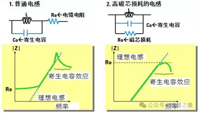

频率对电感阻抗的影响如下图所示。

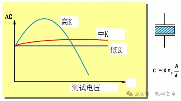

与交流电压有关的SMD电容(具有不同的介电常数K)受交流测试电压的影响如下图所示。

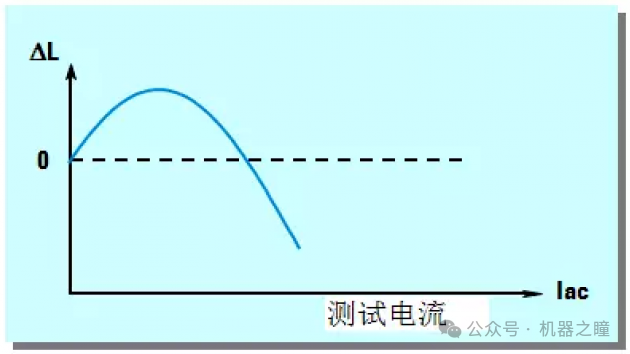

磁芯电感器受线圈材料的电磁回滞特性影响,线圈电感的感值会随着测试信号电流变化而变化,磁芯电感器受交流测试电流的影响如下图所示。

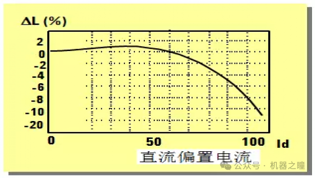

对于磁芯电感器,电感随流过线圈的直流变化而变化,这主要应归于线圈材料的磁通饱和特性。当前开关电源的应用非常普遍,电感常用于电源输出滤波。为了保持好的滤波特性,减小大电流的纹波,电感必须在工作条件下测量其特性,以保证电感的滚降特性不影响其工作特性。磁芯电感器受直流偏置电流的影响如下图所示。

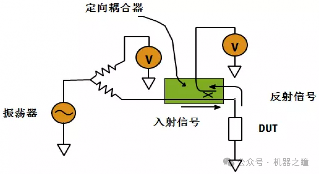

通过测量注入信号与反射信号之比得到反射系数。用定向耦合器或电桥检测反射信号,并用网络分析仪提供和测量该信号,如下图所示。
由于这种方法测量的是在DUT上的反射,因而能用于较高的频率范围。根据实际的测量需求,网络分析法又延伸出几个方法,以提高测试的阻抗范围。

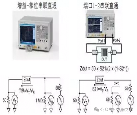

b)串联直通法
如下图所示,串联直通法通过串接方式连接测量DUT。对于E5061B,增益-相位测试端口和S参数测试端口都能使用串联直通法。相比来说,增益-相位测试端口更加方便,因为4端接类型的器件测试夹具能够直接连接到增益-相位测试端口。但是最高频率范围仅到30MHz。如果想测试更高频率,可以使用S参数测试端口。但是,当频率达到几百兆后,消除串联直通测试夹具带来的误差是比较困难,因此实际频率限制大概在200MHz或300MHz。
对于E5061B网络分析仪,频率范围可测5Hz~30MHz(增益-相位测试端口),5Hz~几百MHz(S参数测试端口),10%精度阻抗测量范围(5Ω~20KΩ),可利用测试夹具(增益-相位测试端口),不适用于接到DUT的测量。

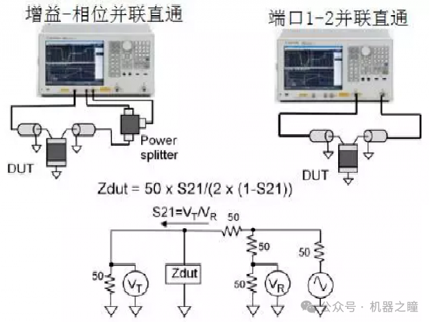

c)并联直通法
如下图所示,并联直通法通过并联DUT测试阻抗。这个方法非常适合测量低阻抗器件,可小达1mΩ。增益-相位测试端口和S参数测试端口都可以使用并联直通法。对于超过30MHz的频率范围,使用S参数测试端口进行并联直通测试。但是,对于低于100KHz,推荐使用增益-相位测试端口进行阻抗测量,因为增效-相位测试端口使用了半浮地的设计方法,这个方法可以消除由于回流电流在测试电缆屏蔽层所形成的电阻误差,这样可以在低频范围内容易地和精确地测量非常低的阻抗
对于E5061B网络分析仪,频率范围可测5Hz~30MHz(增益-相位测试端口),5Hz~3GHz(S参数测试口1-2),10%精度阻抗测量范围(1mΩ~5Ω,比阻抗分析仪更高的测量灵敏度),使用自制测试夹具或RF探头。

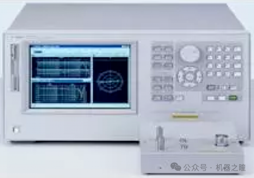

4.典型阻抗测量仪器
业界最典型的3个阻抗测量仪器是4294A、E4991A及E5061B,它们的特征如下。
4294A精密阻抗分析仪,测量频率范围从40Hz~110MHz,基本测量精度为±0.08%,业内最高性能的阻抗测量和分析仪。
E4991A射频阻抗/材料测量分析仪,测量频率范围从1MHz~3GHz,基本测量精度为±0.8%,材料测量功能可以测量介电常数和导磁率(配置选件002)。

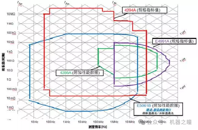

E5061B矢量网络分析仪,在S参数测量端口上的测量频率范围(5Hz~3GHz),在增益-相位测量端口上的测量频率范围(5Hz~30MHz),基本测量精度为±2%,PDN(Power Distribution Network,供电分配网络)的毫欧量级的阻抗值测试(旁路电容器、开关电源DC-DC变换器、PCB板的阻抗等)。
当测量精度为10%时,各种仪表的阻抗测量范围的比较如下图所示。

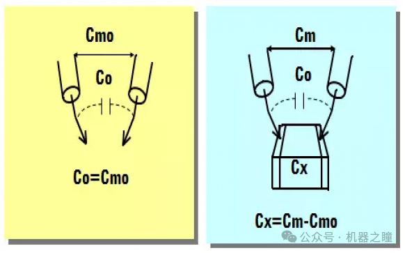

当测量仅受单一残余成分的影响时,只需由测量值减去误差值,即可得到有效值。如下图所示的低值电容测量的情况,与DUT电容Cx并联的杂散电容Co对测量结果的影响最大,可通过从测量值Cm减去杂散电容值进行补偿。杂散电容值可从测量端开路时获得。

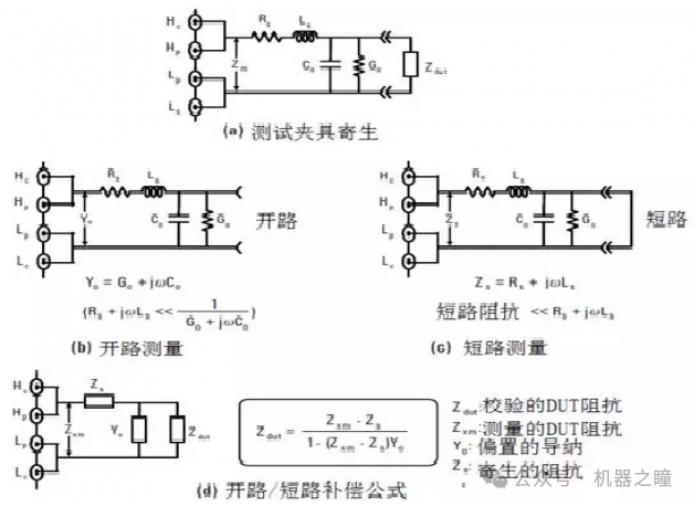

b)开短路补偿
开路和短路补偿是当前阻抗测量仪器最常用的补偿技术。这种方法假定测试夹具的残余参数可以用简单的L/R/C/G电路表示,如下图(a)所示。当未知端开路,如下图(b)所示时,把所测杂散导纳Go+jwCo作为Yo,因为残余阻抗Zs可以忽略。当未知端短路,如下图(c)所示时,所测阻抗即代表残余阻抗Zs=Rs+jwLs,因为Yo被旁路。这样,由于各残余参数均已知,即可从下图(d)所给出的公式计算DUT的阻抗Zdut。

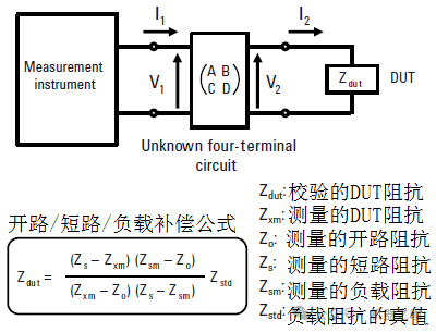

c)开短路和负载补偿
有很多测量条件,复杂的残余参数不能按上图所示的简单等效电路建模。开路/短路/负载补偿是一种适用于复杂残余电路的先进补偿技术。为进行开路/短路/负载补偿,在测量DUT前先要进行3项测量,即把测试夹具端开路、短路,以及连接基准DUT(负载)。在进行DUT测量时,就可在计算中使用这些得到的测量结果(数据)。如下图所示,开路/短路/负载补偿所建立的测试夹具残余阻抗模型是用ABCD参数表示的4端网络电路。如果这3项已知,并且该4端网络电路是线性电路,那么就能知道每一个参数。
在下述情况下应使用开路/短路/负载补偿,接有附加的无源电路或元件(例如外部DC偏置电路、平衡-不平衡变压器、衰减器和滤波器),使用扫描器、多路转换器或矩阵开关,使用非标准长度的测试电缆、或由标准仪器厂商测试电缆扩展4TP电缆,用放大器增强测试信号,使用元件插装机,使用用户制作的测试夹具。在上面所列的情况下,开路/短路补偿将不能满足要求,测量结果会有相当大的误差。

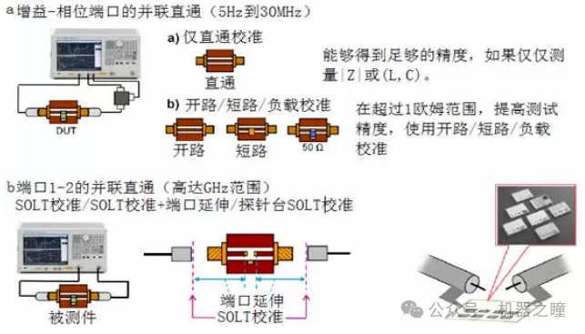

6.并联直通法
用E5061B测试PDN的毫欧姆级阻抗,使用并联直通法,也需要考虑校准和补偿。一般测试低频时,使用增益-相位测试端口,通常只有做直通校准即可得到足够的阻抗测试精度。测试高频时,使用S参数测试端口,这是可以使用SOLT校准,或SOLT校准加上端口延伸,如果使用探针台,则可以用探针台提供的校准件,用SOLT直接校准到探头尖位置。

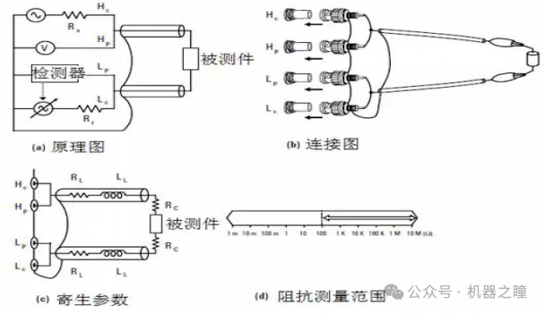

c)4端(4T)配置。
可减小引线电感的影响,因为信号电流通路与电路敏感电缆是彼此独立的。通常可改进低至1欧姆的较低阻抗测量范围的精度。当DUT的阻抗低于1欧姆时,会有大信号电流通过电流通路,它与电压敏感电缆的互感耦合将产生误差。

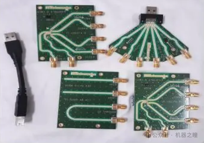

2.测试夹具
在阻抗测量中,测试夹具在机械和电气两方面都起着重要的作用,夹具的质量确定了总测量质量的限制。仪器厂商公司根据被测件的种类提供多种类型的测试夹具。为了选择最合适的DUT测试夹具,不仅要求考虑接触的物理布局,还要考虑可用的频率范围、残余参数,以及允许施加的DC电压。测试夹具的接触端(DUT连接)可以是2端,也可以是4端,以适合不同的应用。
如果DUT不能使用仪器厂商公司提供的测试夹具,可制作针对应用的专用测试夹具。在制作测试夹具时,需要考虑下面这些关键因素:
①必须把残余参数减到最小。为了把残余参数减到最小,应使4TP配置尽可能接近DUT。此外,正确的保护技术能消除杂散电容的影响。
②必须把接触电阻减到最小。接触电阻会造成附近误差。在2TP配置情况下将直接影响到测量结果。接触电极应与DUT牢固连接,并始终保持清洁。电极应使用能抗腐蚀的材料。
③接触必须能够开路和短路。开路/短路补偿能容易地减小测量夹具残余参数的影响。为进行开路/短路测量,必须把接触电极开路和短路。对于开路测量,接触电极应放在与DUT连接时的同样距离上。对于短路测量,应在电极间连接无损耗(低阻抗)的导体,或直接连接接触电极。如果要使电极保持4端配置,应首先连接电流端和电位端。

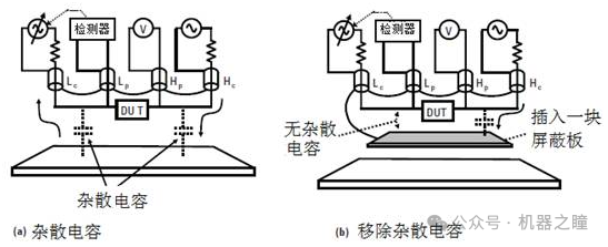

4.消除杂散电容影响
当DUT为高阻抗(即低电容)时,杂散电容的影响就不能忽略。如下图所示,用4端接触测量DUT的例子,Cd与DUT并联,当在DUT下面放置导电板时,其组合电容(Ch//Cl)也与DUT相并联,从而产生了测量误差。通过把一块保护板放在高端和低端之间,就可把Cd减到最小。此外,通过把保护端与该导体相连,Ch和Cl的影响就可彼此抵消。
