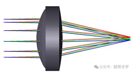

     非球面现在的应用特别广泛,在光通讯,激光光源,激光测距,激光雷达等领域都是不可或缺的,它结构简单,同样是一片镜片可以做到更高的相对孔径,聚焦更小,并能有效的消除单镜片的球差的影响。

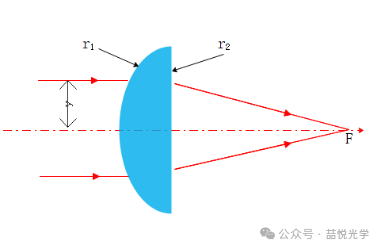

在平行光束中单透镜的球差与透镜的弯曲形状有关,在相对口径或者镜片的口径及焦距确定后,设计主要就是消除球差,即能够设计出球差最小的透镜的形状,并且计算出来非球面度,薄透镜的三级球差为LAy’:
图中:r1=1/ρ1;
           r2=1/ρ2;
其中H为半口径,透镜的近轴焦距
为了消除这个波像差则透镜的修磨量为:

若是平凸透镜且凸面迎光,此时的ρ2=0,ρ1=/(n-1),此时的最大修磨量为:
若n=1.5163,δmax=0.00831DA3;

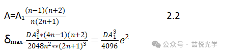

A为整个透镜的相对口径,A=D/f’,令A1=D/(r1 /2),则有:
从而得到的e^2表达式:
如果n=1.5263,
则e^2=0.830754549

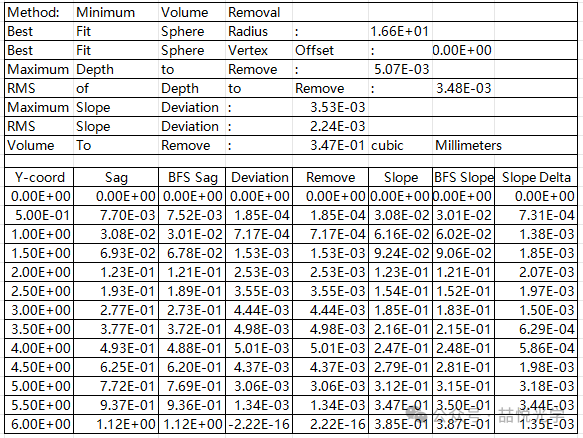

根据实际的技术参数,包括使用用途,NA,入光直径,等等,并考虑加工,装配,检验测试的需求,综合设计,尽量能用一个非球面的不用两个,一般非球面度控制越小越好,球面偏离量越小越好。
