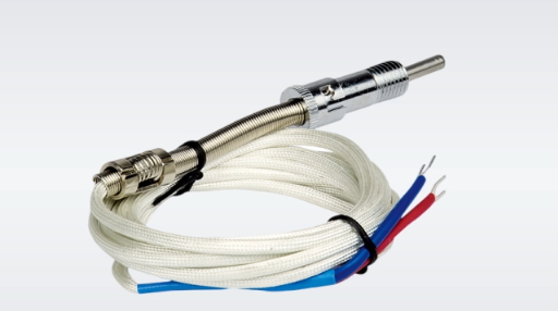

热电偶
热电偶(上图)是最常用的温度传感器类型,多用于各种工业、汽车和消费应用。具有无需供电,工作温度范围宽,响应速度快的特点。热电偶是热电传感器,它是由焊接或压接在一起的不同金属(例如铜和康铜)的两个接头组成。一个结保持在恒温,称为参考结或者冷结,而另一个为测量结,也叫热结。当两个结处于不同温度时,由于热电效应,会在参考结上产生电压差,测量此电压差就能计算出对应的温度。

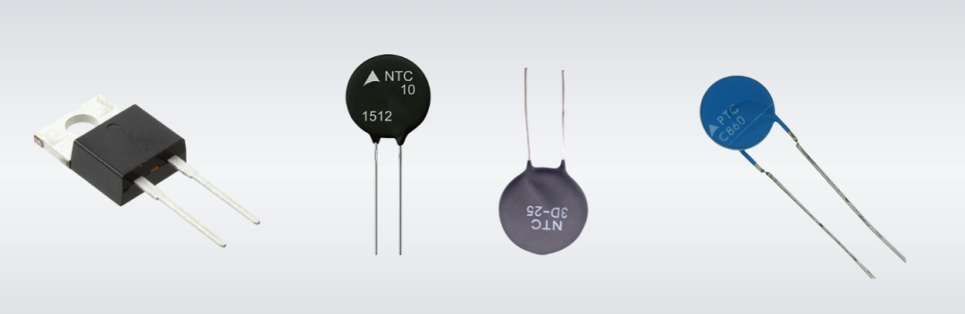

热敏电阻
热敏电阻也是随温度变化的电阻(上图)。它和RTD的工作原理相同,但是制作材料不同,热敏电阻通常由陶瓷或聚合物材料制成,而RTD由纯金属制成。热敏电阻是高灵敏度和非线性的,而RTD相对不敏感但非常线性。因此,通常在高精度不重要的地方使用热敏电阻,而且由于其非线性。使用时需要进行校准。具有负温度系数的热敏电阻叫做(NTC),它们的电阻随着温度的升高而降低。具有正温度系数 的热敏电阻叫做(PTC)。比较常用的是NTC。

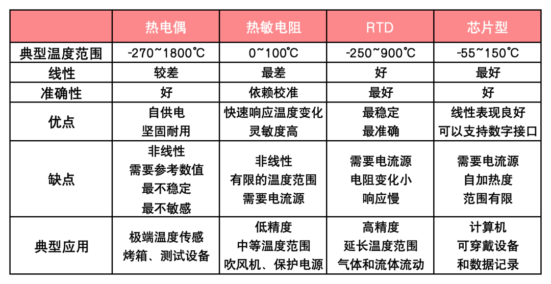

温度传感器特性对比
总结一下刚才介绍的四种常用温度传感器的特性对比,如上表所示。热电偶的应用温度范围最广,适合于极端温度的环境以及测试设备。热敏电阻具有快速响应高灵敏度,但是线性度差,适合吹风机,保护电路等应用。而RTD准确性最好,适合高精度测量。而芯片IC型温度传感器有良好的线性度以及支持数字接口,适合用于穿戴式设备场合。

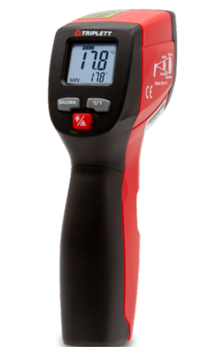

红外温度传感器
另外从测量方式上还有非接触型的温度传感器,比如我们熟悉的红外测温计就是使用的红外辐射传感器来确定被测物体的温度。它通过检测物体放射出的红外辐射来确定其温度,因为物体的温度与其辐射的红外光谱有关。它可以使用TPIS 1S 1385 / 5029这颗红外温度传感来设计。
