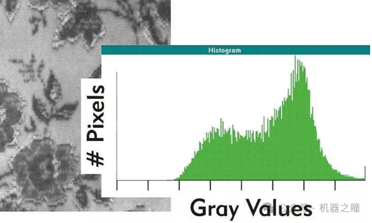

由于相机的灵敏度不同,光源在光输出强度方面也不同,因此非常希望对图像亮度进行基准测试。图像亮度最好使用在视野中具有示例性的局部图像的灰度直方图来记录,另外,记录具有示例性的局部图像的灰度均值也是一种方法。对于未来的基准测试,如果可以存储和保存相同的零件时,则应使用相同的零件,并保证使其反射率不会降低(例如氧化作用使反射率降低)。在复制系统时,应使新系统的图像亮度与基准系统的直方图相匹配。
可能需要视觉工程师来决定是否需要改变照明器输出、摄像机增益或曝光,或接受差异。使用现代机器视觉算法,如果图像的亮度有一定的变化,只要关键像素没有进入饱和(灰度值达到255),性能就可以保持合理的一致性。应该注意的是,改变镜头的f数,虽然一个非常容易的选择,以获得灰度直方图匹配,但这是不可取的。虽然改变透镜孔径确实会影响镜头的集光功率,从而影响强度直方图,但它也会改变镜头的景深和镜头的分辨率。保持景深和光学分辨率通常比灰度直方图水平的轻微变化更为重要。对于彩色视觉系统,应该获取和存储三个颜色通道中每个通道的灰度直方图,通常是红色、绿色和蓝色。

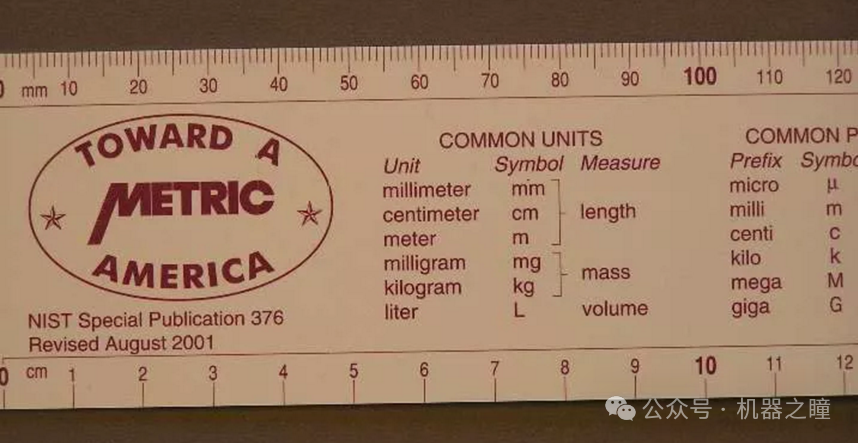

本基准记录的两个特征是视场的大小和位置。视场的大小与实际放大率有关,位置与相机/镜头指向有关。为了对视场进行基准测试,必须将靶标定位在视野的中心。靶标可以是任何有利于观察的东西。它可以像天平一样简单,也可以像校准的靶标一样复杂,也可以是在激光打印机上制作的项目专用靶标。重要的要求是,每次对系统进行基准测试时,目标都可以定位在完全相同的位置。这可能需要对视觉系统设计中的夹具进行一些早期思考。记录并保存图像以及从标尺或目标读取的尺寸和位置尺寸。

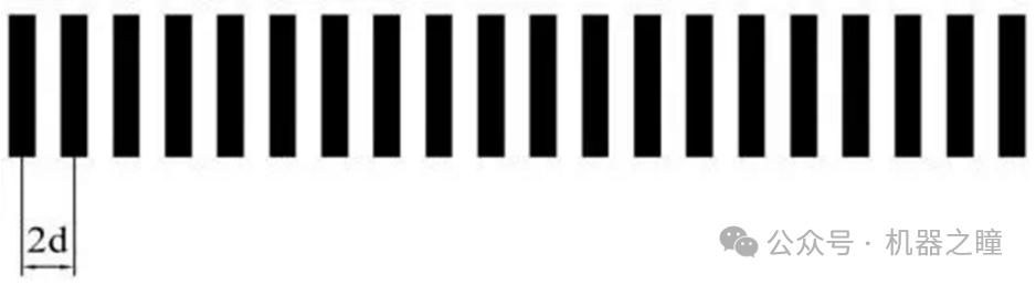

系统级的光学分辨率表征图像中可以分辨的细节。它取决于相机的图像分辨率(像素的行和列)、图像传感器上像元的大小和镜头的光学分辨率。通常光学分辨率是在图像上指定的,但为了应用的目的,分辨率将在最重要的地方评估,即在应用场景中。光学分辨率定义为在像面处镜头在单位毫米内能够分辨开的黑白相间的条纹对数,如下图所示。
分辨率为1/2d,其中,d为线宽。分辨率的单位为lp/mm(线对/毫米)。

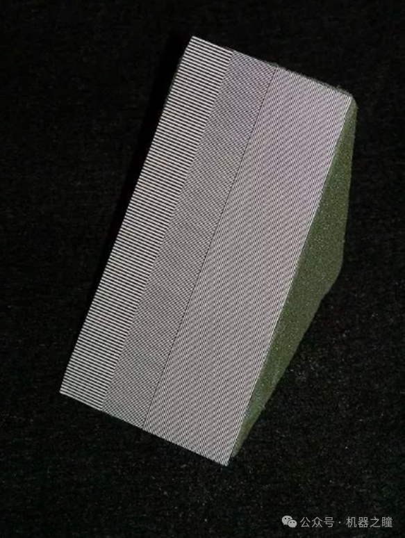

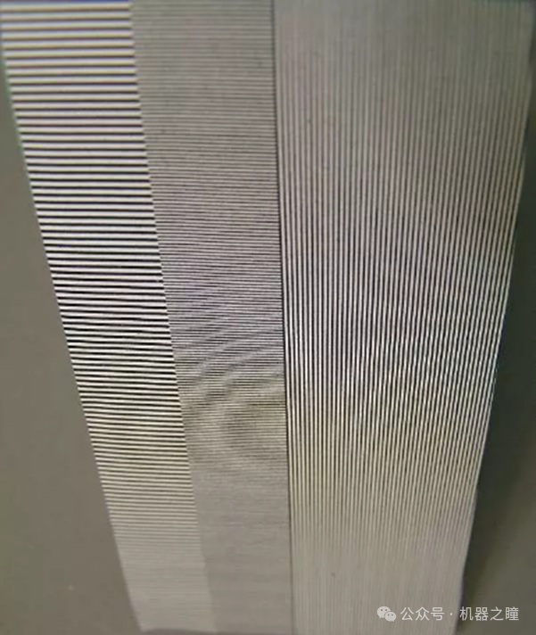

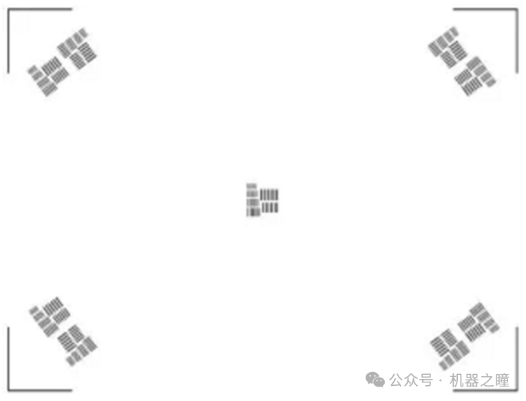

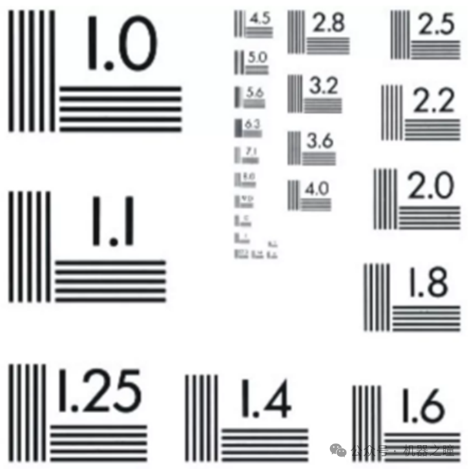

在实际工业应用中,系统使用面阵或线阵传感器作为成像器件,因此系统的分辨率通常也会受到成像传感器中像元分辨率的限制。像元分辨率定义为单位毫米内像素单元数的一半,即=1/2p,其中p为像素单元的尺寸大小。例如一个CCD的像元尺寸大小为5×5微米,则像元分辨率则为1/(2*0.005)=100(lp/mm)。传感器的像元分辨率限制了系统的最高分辨率,即使镜头的分辨率再高,系统也不可能分辨高于像元分辨率的细节。在实际使用中,普通镜头分辨率低,即使搭配高像素的相机,最后也只能生成模糊的影像。基准分辨率的典型技术是将分辨率靶标,如USAF分辨率条形图,放置在中心和所有四个角落。大多数商业分辨率靶标都是为非常高的分辨率而设计的。
有时使用激光打印机制作项目特定靶标。不过,请记住,激光打印机打印出来后目标尺寸不稳定。然而,打印后的文件将保持尺寸稳定,打印文件应与项目资料一起保存。对于这样一个仅用于基准目的的靶标,只需要三组平行条图形,一个用于预期分辨率,一个用于稍微粗的分辨率(名义上时预期分辨率乘以1.15),一个为稍高的分辨率(名义上是预期分辨率的0.85倍)。由于下面解释的原因,角落上的平行条必须是双向的。
例如,如果您的目标分辨率在现场是4线对/毫米,那么每个暗和白条应该是0.125毫米宽的目标分辨率。对于较粗的条形图,每个暗条和白色条将宽0.144毫米,对于更精细的条形图,每个条将宽0.106毫米。在视野的中间,通常只需要注意将条形分辨率目标定在一个方向。然而,在视场的角落,有必要记录两个方向的分辨率,一是指向视场中心的条形图(切向方向),二是指向与先前方向呈90度的条形图(径向或矢状方向)。在角落,镜头的分辨率在这两个方向中的每一个都是不同的。
上图只有三组条形图仅用于验证系统成像是否达到了分辨率,但无法确定成像的极限分辨率。商业用的靶标,如USAF,有一个广泛的条形图案宽度范围,可以用来寻找极限分辨率。

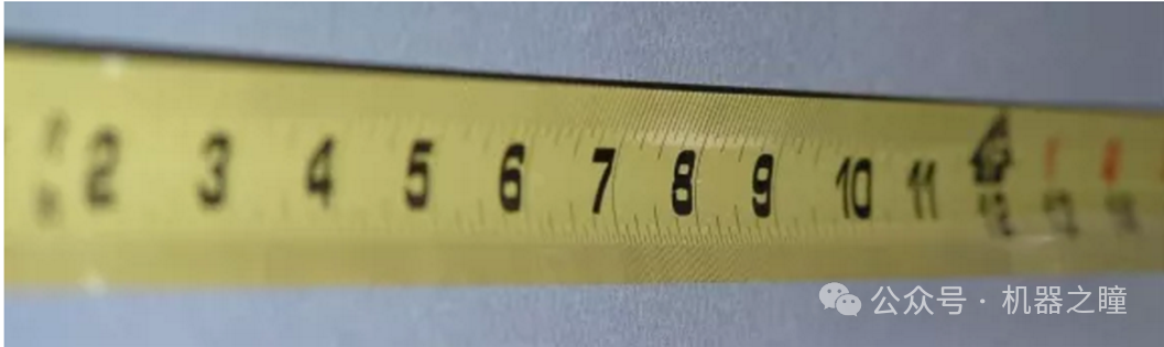

倾斜比例尺可以是一把直尺或标尺,与视野成已知角度。图像中刻度表现为锐利聚焦的范围给出了景深范围。虽然通常使用刻度尺,但也可以制作或购买景深测量仪。商用的景深测量仪通常比倾斜标尺或直尺更容易固定到位。
在标称工作距离以及所需的景深范围的近和远限制处成像。这通常需要设计和构建夹具,以确保结果的重现性。例如,像实验室升降台这样的东西可以用来将工件垂直移动到所需的高度。如果在所需景深限制和标称高度下达到所需分辨率,则景深有效。景深有可能远远超出要求的范围。利用升高工件的很难实际测量景深的范围。

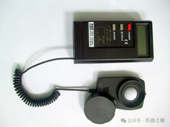

a)使用校准的光度计;
b)使用安装好的相机。
使用光度计的优点是测量是校准的(通常±10%)。使用机器视觉系统的相机的优点是,您可确保可重复照明,即使灵敏度因相机而异。对于非常小的视场,例如显微镜,光度计方法可能是不切实际的。这里需要注意的是,前照明和背光的光度计程序是不同的。
前照明光度计测量现场入射光能。光度计的传感器放置在场景的中心,并读出测量的光的值。光度计通常以每平方米入射光能量的lux-流明读取。这种方法的缺点是,对于大多数视觉应用,仪表的传感器只在视场的一小部分中拾取入射光,其读数可能受到光照不均匀性的影响。非常重要的是,基准测试需要提供一种方法来重新固定光传感器。无论是通过夹具还是通过仔细的测量。光度计方法不适用于非常小的视野,如那些使用显微镜。
背光光度计的传感器就放在相机镜头的正前方。仪表的读数仍以勒克斯为单位。更准确的读数应为坎德拉,但大多数光度计都不支持这种测量读数。

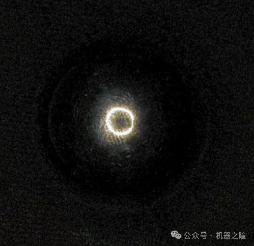

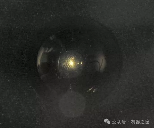

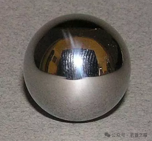

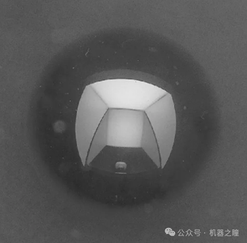

照明方向有时是需要基准量化的,至少对于向前照明来说,使用一个抛光球体放置在视野中。事实上,抛光的半圆球会更好,但这些有点不寻常。球体通常是由轴承供应商提供的抛光钢球。它也可以是装饰物,半圆形的汽车轮毂帽。
将球放置并固定在视野的中心。照明球的图像显示照明来自的方向。图像的捕获和归档为其他人检查视觉系统或复制视觉应用程序提供了一个基准。
单点反射光表示单点光源。如果光以球为中心,则为轴上照明。
对于环形光,无论是亮场还是暗场,抛光的球体都会显示出一圈光。
同轴漫射照明产生一个独特的反射抛光球体。

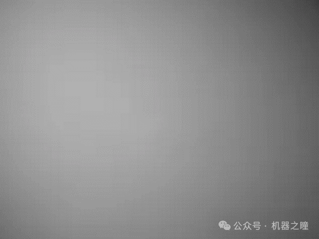

使用用于基准照明强度和相机相同的设置,捕捉图像。重要的是,背景材料尽可能均匀,没有纹理可由相机分辨。此外,许多视觉系统甚至一些相机都提供了一种常被称为“平场校正”的功能,它可以补偿图像的不均匀性,如果此功能可用并在视觉系统中使用,则必须为此基准禁用该功能。但是,如果在应用程序中可用并使用了平面校正,那么也可以在启用平面域校正的情况下执行此基准测试,这将是非常有用的。
此图像的一些统计数据应该记录:
a)最小灰度值=52;
b)最大灰度值=187;
c)平均灰度值=143。
获取的图像必须准备如下:
a)如果使用彩色图像,则将彩色图像转换为灰度。如果颜色一致性是一个问题,您可以对红色、绿色和蓝色通道分别执行此过程;
b)对图像进行低通滤波器,尽可能消除图像噪声。由于你正在寻找逐渐变化的光强,低通滤波可以是有益的。

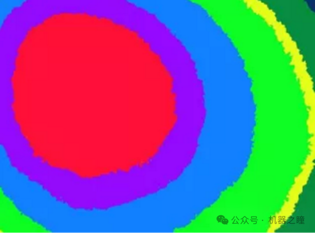

生成一个伪彩色图像,其中每个特定的灰度范围(例如255-251、250246、245-241等。)被一种特定的对比颜色所取代。如果视觉系统不能创建伪彩色图像,则可以使用PhotoShop等程序进行离线处理。

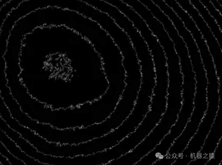

如果生成伪彩色图像太复杂,或者该领域的技术人员无法实现,则可以创建显示等高线的图像如下:
a)低通滤波图像,减少图像中灰度值的数量(例如,将灰度值的数量从256减少到128或64)。即使经过滤波,在1像素的范围内也有如此大的变化,结果将是很小的价值;
b)创建被过滤和抽取的图像的副本;
c)腐蚀(或膨胀)图像副本。使用3×3结构元素的简单侵蚀(或膨胀)是足够的;
d)取两幅图像的绝对差值。这个结果将是一个几乎纯黑色的图像。阈值为1的差分图像。结果将显示等高线(均匀强度的轮廓)。
上图显示图像等高的处理结果。等高线相距4个灰度级。如果你了解机器视觉技术,你可以理解图像中出现的不均匀性可能主要是由于光照的不均匀性,但它也受到诸如余弦等透镜效应的影响(渐晕),以及由图像传感器的光响应不均匀性(PRNU)以及其他光学效应。

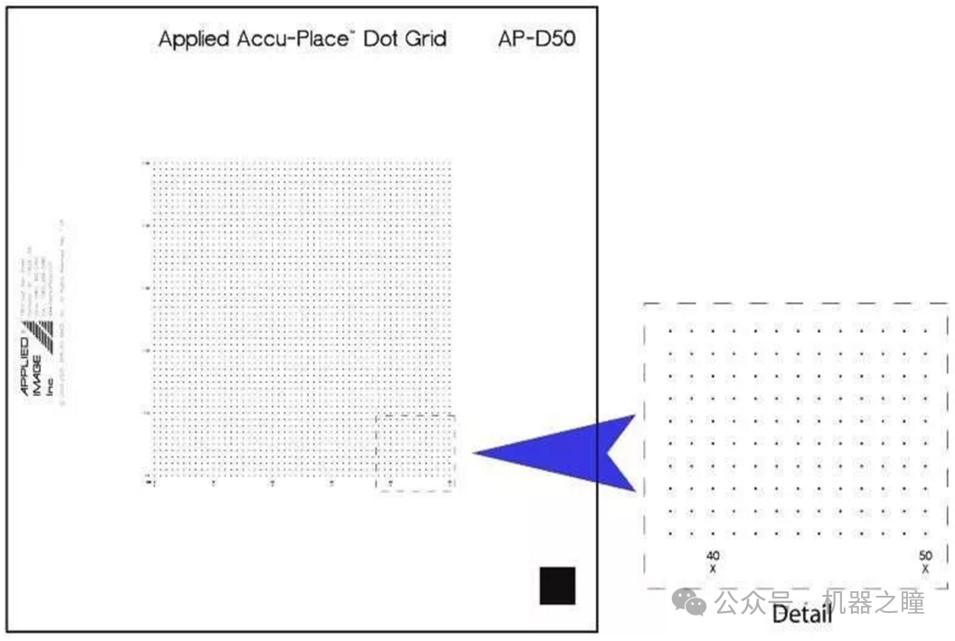

失真的特征参数通常是获取测试图形的图像,如下图所示的点模式或棋盘模式。点的中心的位置(或正方形的棋盘图案)是通过图像测量的。如果视觉系统提供这些测量,则测量畸变要容易得多,大多数机器视觉软件包提供畸变校正。畸变的特征参数是从图像中心到图像角点(以像素为单位)的成像和真实间距的差值除以从图像中心到对应点应该在哪里(以像素为单位)的真实间距的比值)。即:
𝐷𝑖𝑠𝑡𝑜𝑟𝑡𝑖𝑜𝑛𝑖𝑛%=100𝑥𝐼𝑚𝑎𝑔𝑒𝑑𝐷𝑖𝑠𝑡𝑎𝑛𝑐𝑒𝑇𝑟𝑢𝑒𝐷𝑖𝑠𝑡𝑎𝑛𝑐𝑒/𝑇𝑟𝑢𝑒𝐷𝑖𝑠𝑡𝑎𝑛𝑐𝑒
请注意,用于基准测试的获取和处理的图像不能被机器视觉软件纠正畸变。许多视觉系统进行了这种校正,如果使用,则必须禁用此基准。

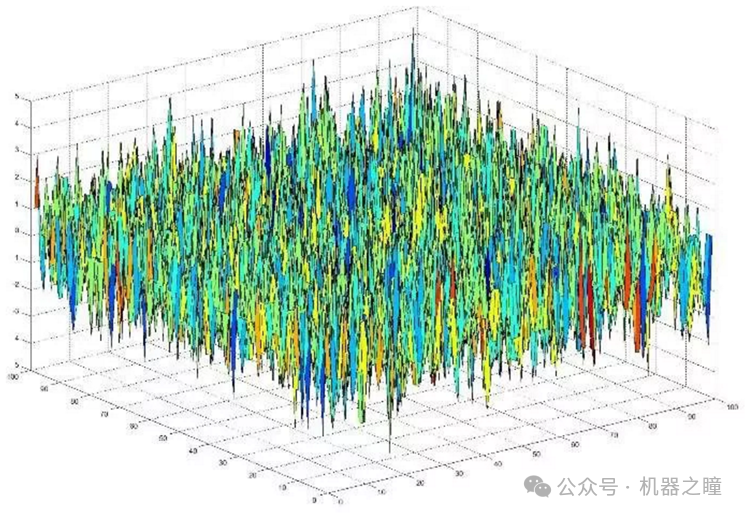

图像噪声是由许多现象引起的,如照明变化。在视野中放置一个目标。虽然这个目标可以是任何东西,一个均匀的中性灰色,给出一个相当明亮的图像,在图像的任何地方不饱和工作最好。取一对图像。这两幅图像相减,计算得到的图像中像素值的均方根值(RMS),这是图像噪声。
