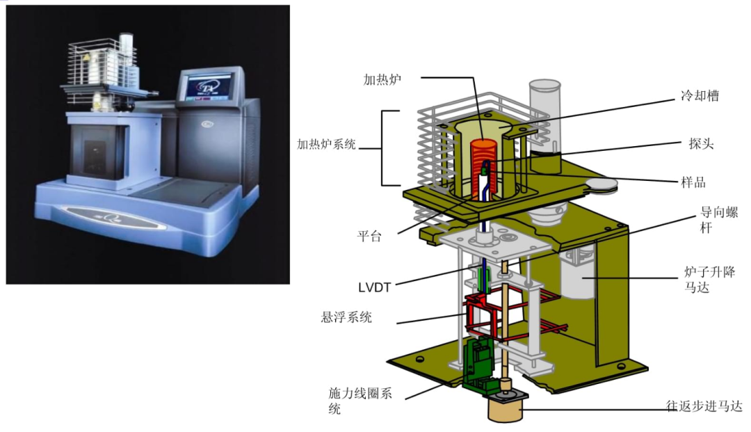

下图即为一种TMA测试设备的外观及内部结构示意图:

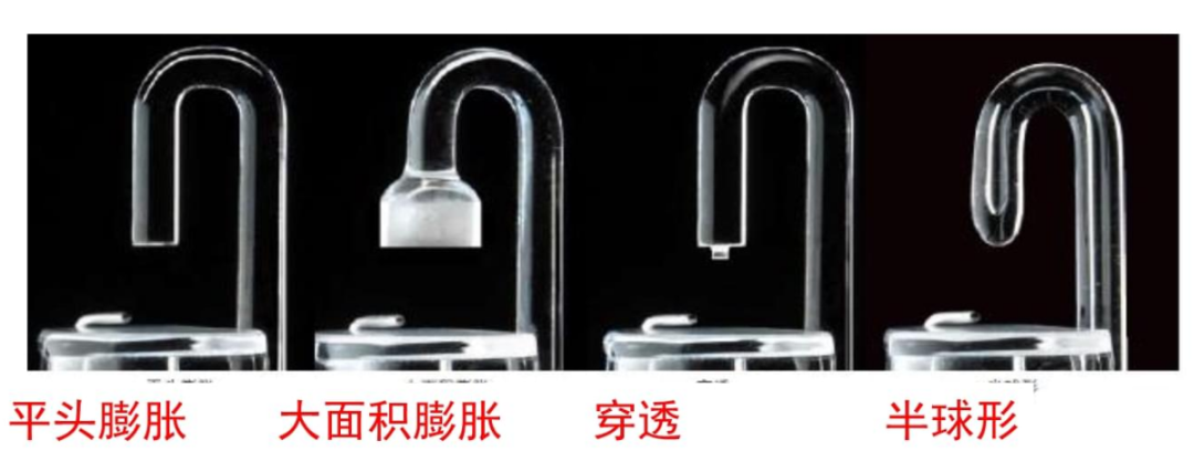

下图为TMA设备锁使用的探头类型,探头材料主要有铝合金、石英、氧化铝,均是膨胀系数低,耐温性好的材料。

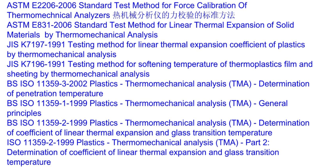

TMA的测试标准主要有如下:

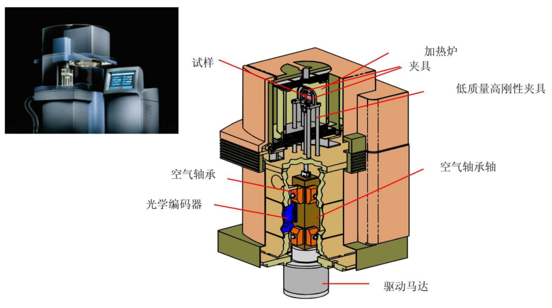

下图即为一种DMA测试设备的外观及内部结构示意图:

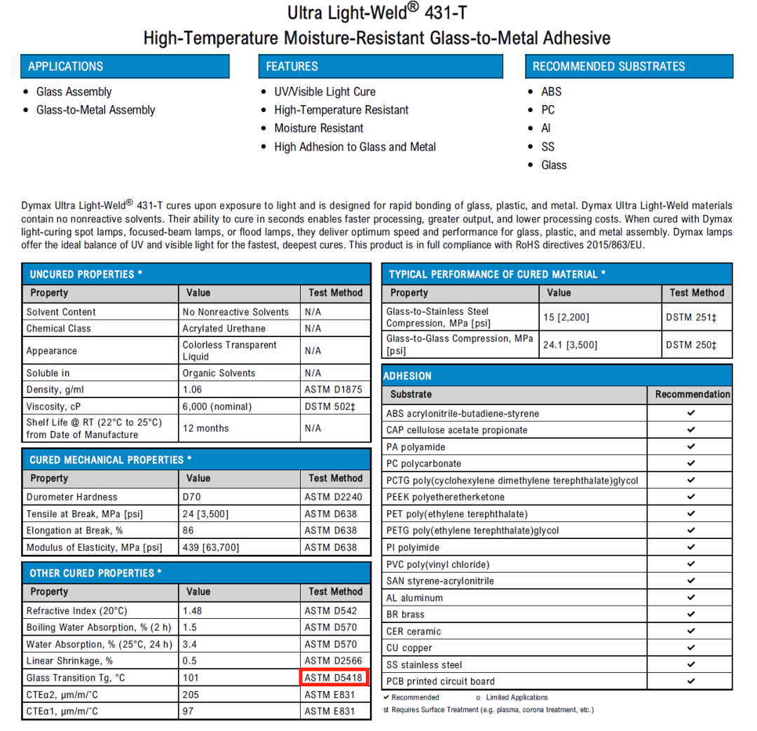

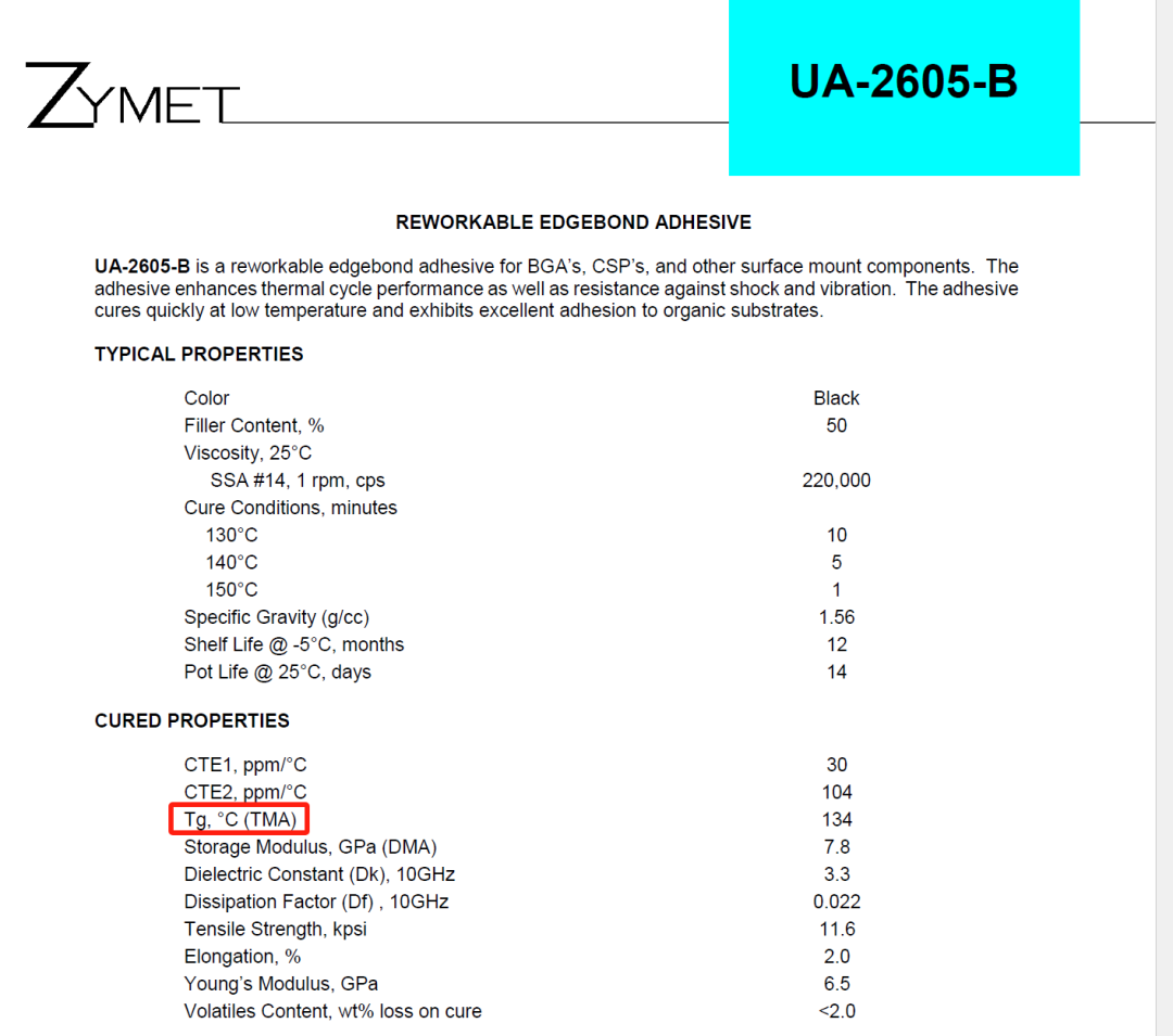

总之,TMA和DMA是两种不同的测试方法,但通常情况下都是可以测试出材料的Tg值。一般情况下,胶水的TDS里会标有具体采用的测试方法,例如下图:
ASTM D5418,属DMA测试
