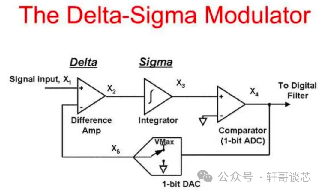

设计工程师可能会惊讶地发现,采用Delta-Sigma(D-S)转换的频率可以达到几兆赫兹。最初,D-S应用的目标是高分辨率、慢速响应的应用(例如称重);后来逐渐应用到音频领域。随着工艺的进步,D-S结构的取样速度已经增加到20Msamples/s,有效带宽增加到2.5MHz,并提供16位的有效分辨率。

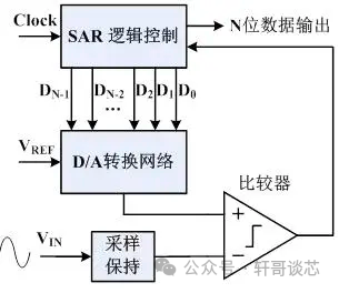

然而,尽管D-S转换在窄带无线应用(通过分立PF信道的语音通信)中具有吸引力,但其架构并不适用于宽带应用。相反,连续渐近转换器通常用于高速带宽应用,如工业控制和测量。目前,16位300Msamples/s的连续渐近转换器已经变得普遍。
