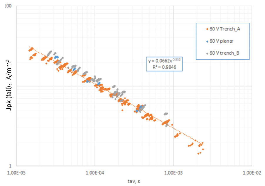

由于实际应用中典型的UIS雪崩时间(并列在数据表图上)通常小于一毫秒,因此热流不会明显受到外部热边界条件的影响;主要的热约束是 MOSFET 裸芯的有源面积和厚度。因此,在MOSFET技术和类似技术内,作为tav函数的Ipk (fail)能力预计应该与裸芯有源面积成比例。事实证明这是正确的,见图9。
图9的y轴标记为Jpk(fail),单位A/mm2,这是单个MOSFET样品的Ipk(fail)值除以器件有源面积得到的值。这使得可以将来自不同 MOSFET 样品的Ipk(fail) vs tav数据包括在内,这些样品具有不同的裸芯有源面积(在本例中为约 1mm2到13mm2)。
此外,图9显示了三种截然不同的60V MOSFET技术的数据,每种技术都具有相似的雪崩电压特性。从该数据中可以清楚地看出,这些具有相似雪崩电压特性的不同MOSFET技术表现出相同的UIS能力,与裸芯有源面积(或更准确地说,有源裸芯体积)成比例。

图9.三种不同额定60V MOSFET技术的失效时峰值雪崩电流密度作为tav数据的函数
