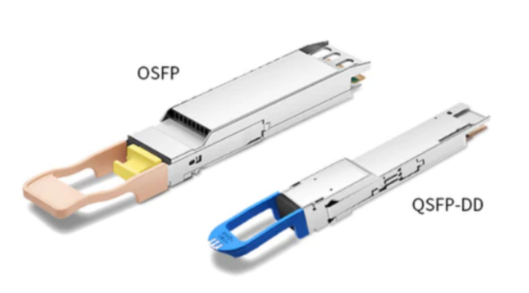

QSFP-DD与OSFP尺寸对比
800G QSFP-DD 外形规格:
双密度四通道小型可插拔高速模块。QSFP-DD 是目前 800G 光模块的首选封装,使数据中心能够根据需要高效增长并扩展云容量。QSFP-DD模块采用8通道电接口,每通道速率高达25Gb/s(NRZ调制)或50Gb/s(PAM4调制),提供高达200Gb/s或400Gb/s的聚合解决方案。
800G QSFP-DD的优势:
1. 具有向下兼容性,兼容QSFP+/QSFP28/QSFP56 QSFP封装。
2. 采用2×1堆叠式一体式cage连接器,可支持单高和双高cage连接器系统。
3. 通过 SMT 连接器和 1xN cage可实现每个模块至少 12 瓦的热容量。较高的热容量可以降低光模块的散热功能要求,从而减少一些不必要的成本。
4、在QSFP-DD的设计中,MSA工作组充分考虑了用户使用的灵活性,采用了ASIC设计,支持多种接口速率,并且可以向下兼容(兼容QSFP+/QSFP28),从而减少端口成本和设备部署成本。
800G OSFP 外形规格:
OSFP是一种新型光模块,比CFP8小得多,但比QSFP-DD略大,具有8个高速电通道,每个1U前面板上仍支持32个OSFP端口,配合集成散热片可以大大提高散热性能。
800G OSFP的优势:
1. OSFP模块设计为8通道,直接支持高达800G的总吞吐量,从而实现更高的带宽密度。
2、由于OSFP封装支持更多的通道和更高的数据传输速率,因此可以提供更高的性能和更远的传输距离。
3. OSFP模块具有出色的散热设计,可以处理更高的功耗。
4.OSFP 旨在支持未来更高的速率。由于OSFP模块尺寸较大,因此有可能支持更高的功耗,从而支持更高的速率,例如1.6T或更高。

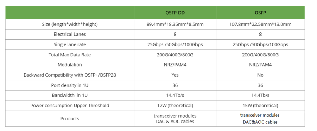

800G光模块外形参数对比:
QSFP-DD在电信应用中通常是首选,OSFP更适合数据中心环境。两者之间的主要区别是:
1)尺寸:OSFP尺寸稍大
2)功耗:OSFP的功耗略高于QSFP-DD。
3)兼容性:QSFP-DD与QSFP28和QSFP+完美兼容,而OSFP则不兼容。

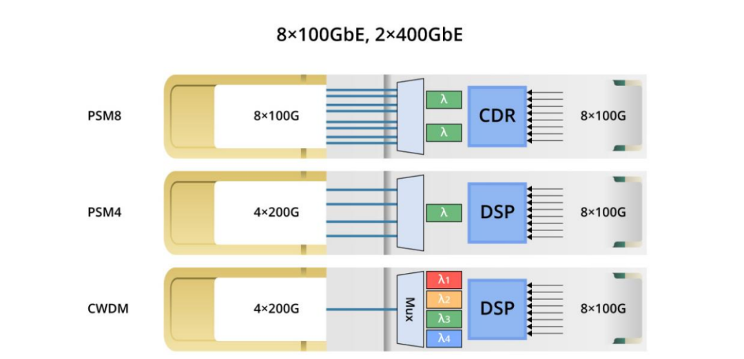

800G=8*100G=4*200G,因此根据单通道速率可以分为两类,即单通道100G和200G。对应的架构如下图所示。单通道100G光模块可以快速实现,而200G对光器件的要求更高。由于目前电接口支持的最大速率为112Gbps PAM4,对于单通道200G的情况,需要变速箱进行转换。
8 个 100GbE、2 个 200GbE

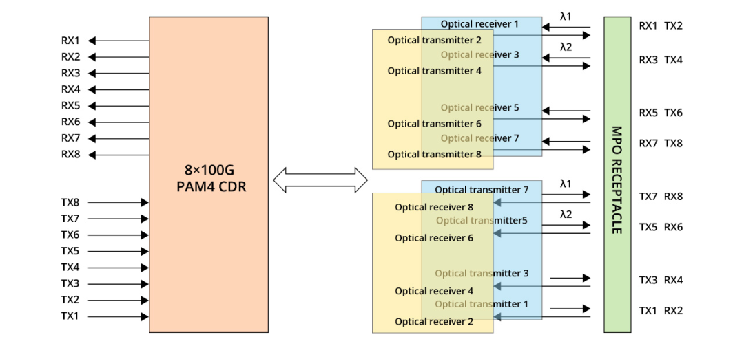

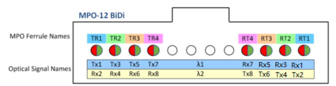

2) 800G SR4
该方案采用850nm/910nm波长,双向传输,利用模块中的DeMux将两个波长分开。单通道速率为100Gbps PAM4,需要8根光纤。与SR8相比,该方案的光纤数量减少了一半。其框图如下图所示:
800G PAM4 CDR
其光纤接口如下图所示,采用MPO-12接口。
MPO-12 双向

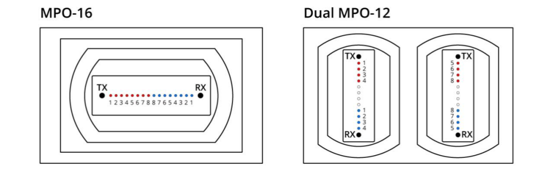

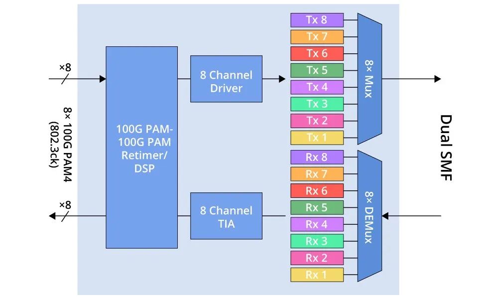

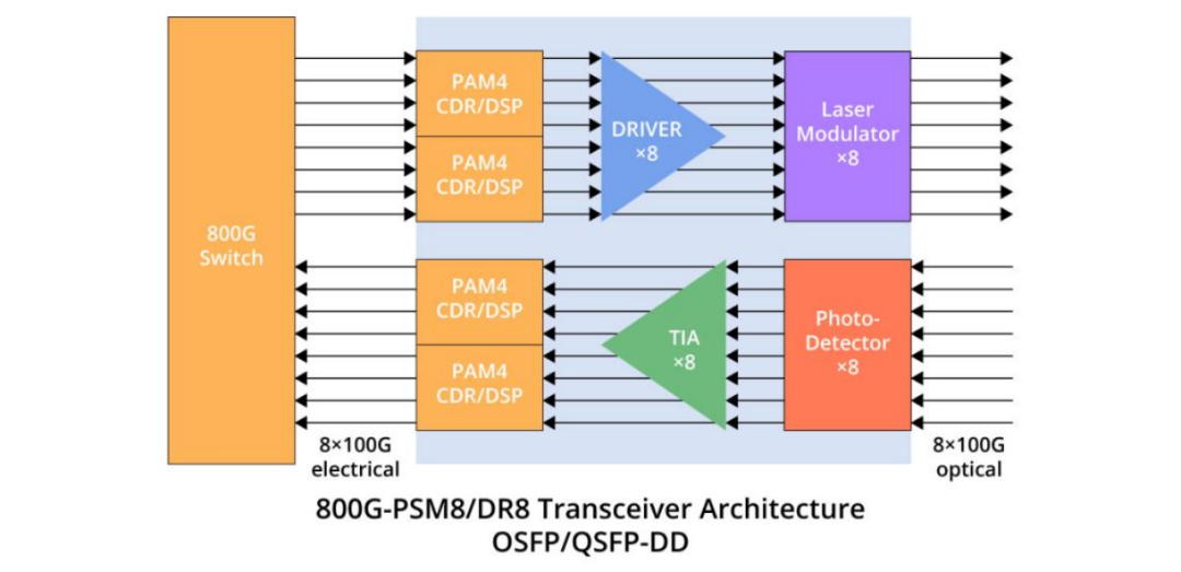

1) 800G DR8、800G 2xDR4 和 800G PSM8
这三个标准的内部架构相似,都是8发8收,单通道速率100Gbps,需要16根光纤。
800G DR8 光模块采用100G PAM4和8通道单模并行技术,通过单模光纤的传输距离可达500m,通常应用于数据中心、800G-800G、800G-400G、 800G-100G互连。
800G PSM8采用CWDM技术,拥有8个光通道,每个光通道传输速率为100Gbps,支持100m的传输距离,非常适合长距离传输和光纤资源共享。

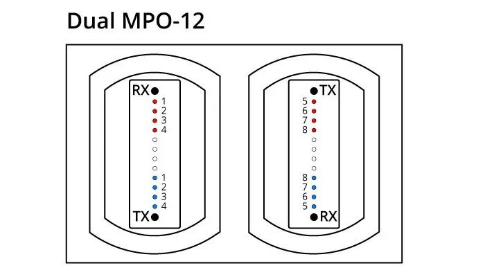

800G 2DR4是指 2 个“400G-DR4”接口,2DR4的光接口为2个MPO-12,如下图所示,可与400G DR4光模块互连,无需光纤分支电缆,支持500m传输距离,方便数据中心升级。PSM8和DR8的光接口是MPO-16。
双 MPO-12

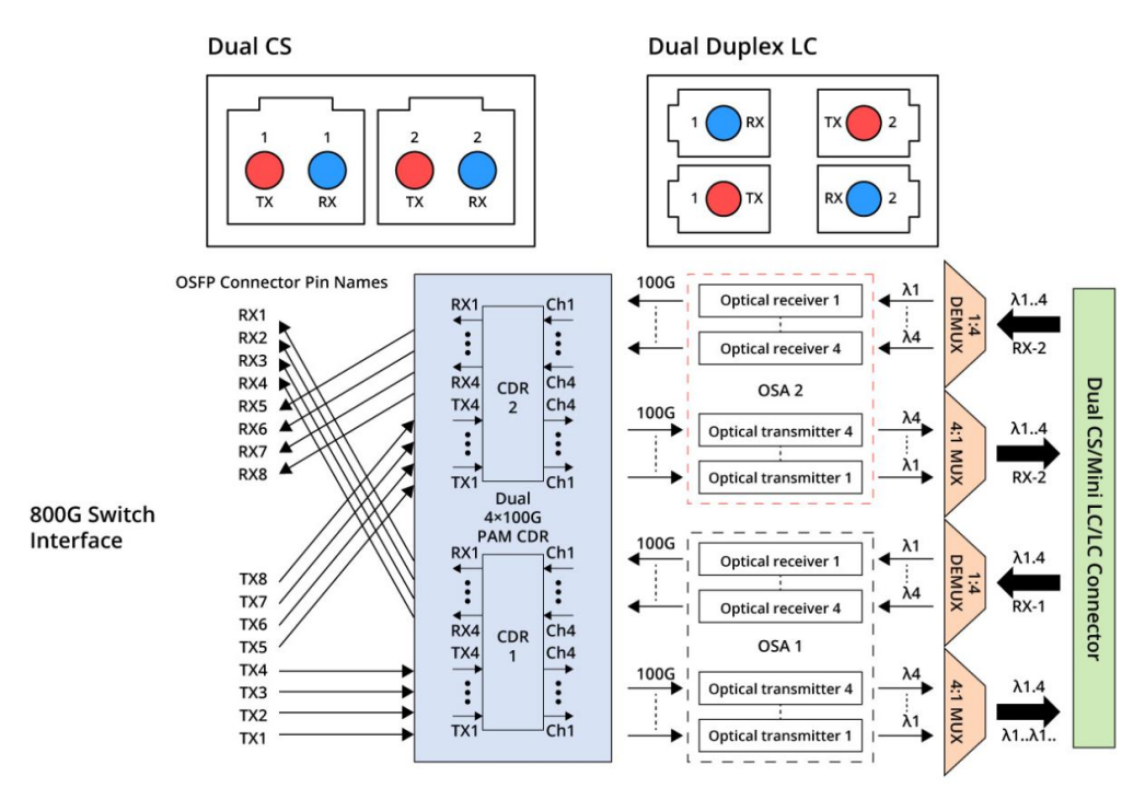

2) 800G 2xFR4 和 2xLR4
这两个标准的内部结构相似,均包含4个波长,单通道速率为100Gbps。通过Mux减少光纤数量,需要4根光纤,如下图所示。
双 400G PAM CDR
这两种解决方案是400G FR4和LR4光模块的升级,使用1271/1291/1311/1331nm的CWDM4波长。2xFR4支持传输距离2km,2xLR4支持传输距离10km。其光接口采用双CS或双双工LC接口。

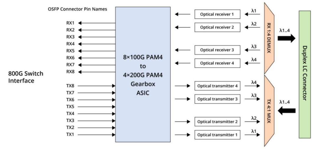

3)800G FR4
该方案采用四个波长,单通道速率为200Gbps,需要两根光纤支持2km的传输距离,如下图所示。

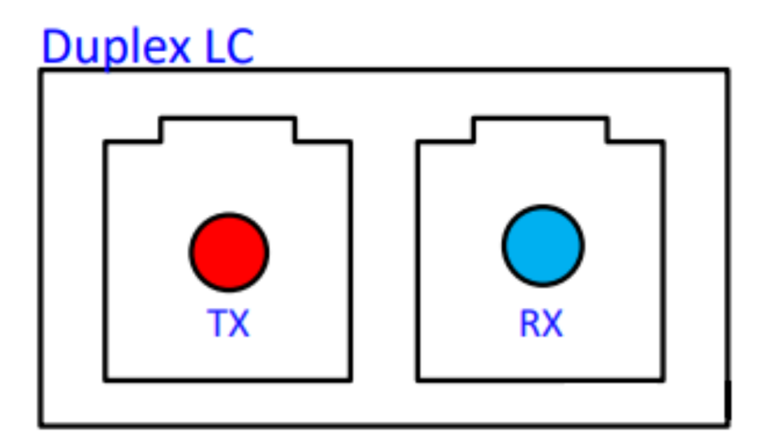

它采用双工LC光接口,如下图所示。
双工 LC 光接口
