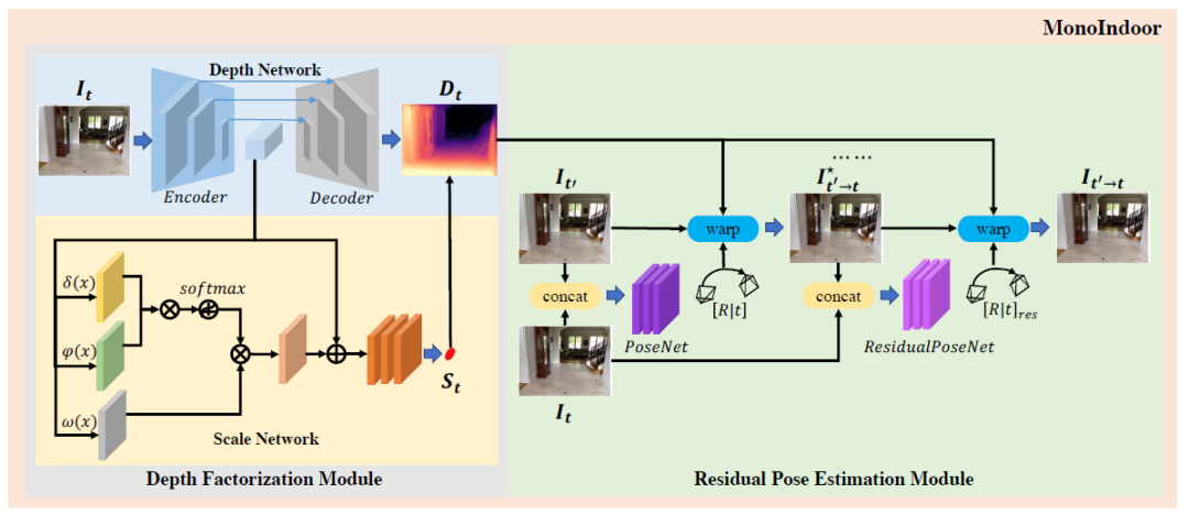

基于以上观察,研究员提出两个新的模块尝试解决上述两个困难。其中,深度因子化模块(Depth Factorization)旨在克服景深剧烈变化给深度估计造成的困难;残差姿态估计模块(Residual Pose Estimation)能够提高室内场景下相机旋转的估计,进而提升深度质量。
模型工作原理如上图所示,深度因子化模块采用编解码器的深度网络来估计相对深度图,使用非局部标度网络(non-local scale network)估计全局标度因子(global scale factor);残差姿态估计模块用姿态网络估计一对帧的初始摄像机姿势,然后根据初始姿势,用残差姿态网络迭代估计残差相机姿势。
模型架构之深度因子化模块
深度因子化模块的骨干模型是Monodepth2,它的自动掩码机制可以忽略那些在单目训练中相对摄像机静止的像素;同时采用多尺度光度一致性损失,以输入分辨率执行所有图像采样,减少了深度失真。
在Monodepth2的基础上,研究员提出了自注意指导的标度回归网络(self-attention-guided scale regression network)对当前视点的全局尺度因子进行估计。
标度网络作为深度因子化模块的另一个分支,其以彩色图像为输入,全局标度因子为输出。由于全局标度因子和图像局部区域密切相关,研究员在网络中加入了自注意块,以期指导网络更多地“关注”某信息丰富的区域,从而推导出深度因子。公式如下,给定图像特征输入,输出为Query、键(key)、值(values)。
此外,为了稳定估计全局标度因子,研究员还在网络中添加了概率标度回归头(Probabilistic Scale Regression Head)。公式如下,全局标度是每一标度的加权概率求和:
模型架构之残差姿态估计模块

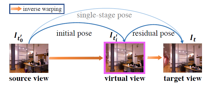

与已有方法在数据预处理过程中专注于“去除”或“减少”旋转成分(rotational components)不同,OPPO研究员提出的残差姿态估计模块,可以用迭代的方式学习目标和源图像之间的相对相机姿态。
第一步:姿态网络将目标图像和源图像作为输入,并估计初始相机姿态。
第二步:用上述公式从源图像进行双线性采样,重建一个虚拟视图。
第三步:利用残差姿态网络,将目标图像和合成视图作为输入,并输出残差相机姿态(residual camera pose)。其中,残差相机姿态指的是合成视图和目标图像之间的相机姿态。
最后,获得新合成视图之后,继续估计下一个的残差姿态。此时,双线性采样公式的一般化为↓:
综上,通过迭代法估计残差姿态,能够获得更准确的相机姿态,更好的进行深度估计。具体实验效果如下一部分所述。

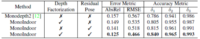

实验结果之EuRoC MAV
将Monodepth2作为基线模型进行对比,结果如上表所示,深度因子化模块能够AbsRel从15.7%降低到14.9%;残差姿态估计模块将AbsRel降低到14.1%,整个模型在所有评估指标中都实现了最佳性能。

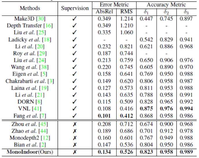

实验结果之NYUv2
MonoIndoor 与最新的SOTA监督和自监督方法性能对比结果如上表所示,在自监督方面,能够在各项指标上达到最佳,在与有监督方法对比方面,也能够“打败”一组,从而缩小了自监督和有监督方法之间的差距。

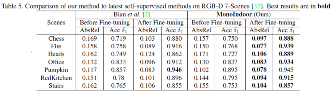

实验结果之RGB-D 7-Scenes
上表给出了MonoIndoor微调前与微调后在RGB-D 7-Scenes数据集上的测试结果,通过在各个场景给出的各个指标,显示了MonoIndoor更好的泛化能力和鲁棒性。例如,在场景“Fire”上,MonoIndoor减少了1.2%的AbsRel;在场景“Heads”上,MonoIndoor减少了1.8%的AbsRel。
