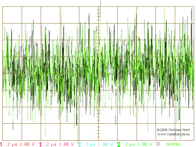

今天的我们都非常熟悉热噪声的来源——它是由导体中电子的布朗运动产生的电子噪声,它是温度变化的结果,存在于所有电子器件和传输介质中,既不能被减小,更不能被忽略,而且在所有频谱中都以相同的形态分布,构成了所有无线通信系统的上限。
根据其分布特点,热噪声也称为白噪声;同时为了纪念它的发现者——J.B.Johnson 和 Harry Nyquist,也称为约翰逊噪声或者奈奎斯特噪声,或者合称为约翰逊—奈奎斯特噪声。

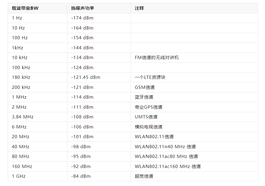

如果信号带宽为1Hz的话,那么-174dBm,就是噪底了。如果信号带宽越宽的话,这个噪底被抬升的越高。
如下表所示:
