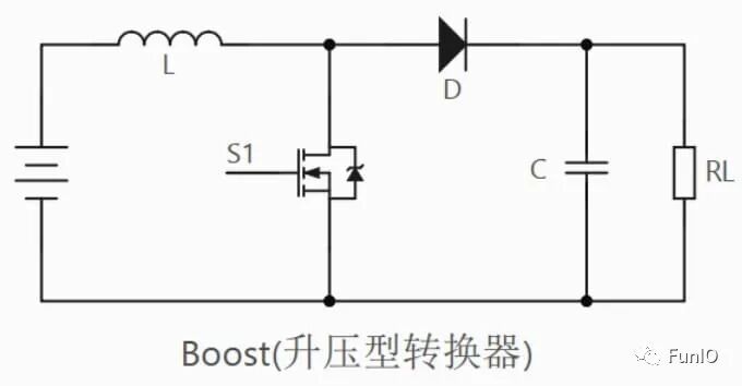

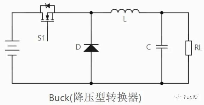

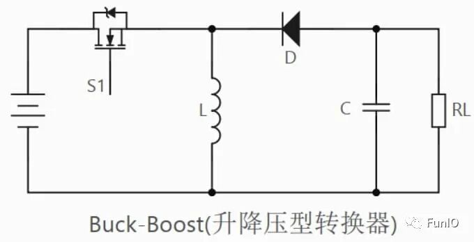

DCDC转换器常见的三种拓扑结构分别为Buck(降压型DC/DC转换器)、Boost(升压型DC/DC转换器)、Buck-Boost(升降压DC/DC转换器),简易拓扑结构图如下所示:
本篇文章主要以降压型DCDC转换器为例,简要介绍降压DCDC芯片选型时需要注意的主要参数,选型方法以及芯片外围匹配电路元件参数的计算。

降压式(Buck)变换器是一种输出电压≤输入电压的非隔离直流变换器,Buck变换器的主电路由开关管S1,二极管D,输出滤波电感L和输出滤波电容C构成(详见上条Buck简易拓扑图),基本工作原理如下:

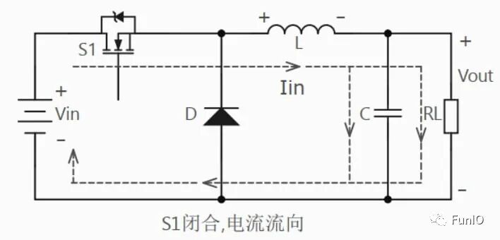

当开关管S1闭合时,电感L被充磁储能,流经电感的电流线性增加,同时给电容C充电,给负载RL提供能量(如左图所示),此时Vout电压缓慢上升,若S1一直闭合则最终Vout会近似等于Vin电压(S1有耗损压降);

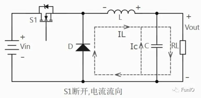

当开关管S1关断时,储能电感L通过续流二极管D放电,电感电流IL线性减少,输出电压Vout靠输出电容C放电Ic以及减小的电感电流IL维持(如右图所示)缓慢下降,若S1一直保持关断,则Vout会最终降至0V;

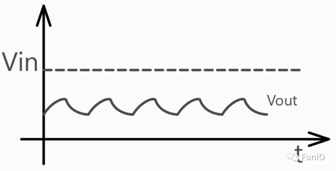

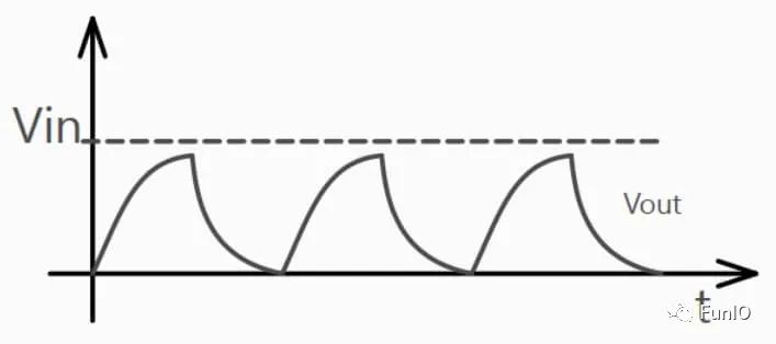

按上述描述,Buck输出电压Vout曲线近似如下左图所示:
由此可知,通过控制开关管S1开启关断的占空比,可以控制输出电压Vout的大小(如上图所示)。

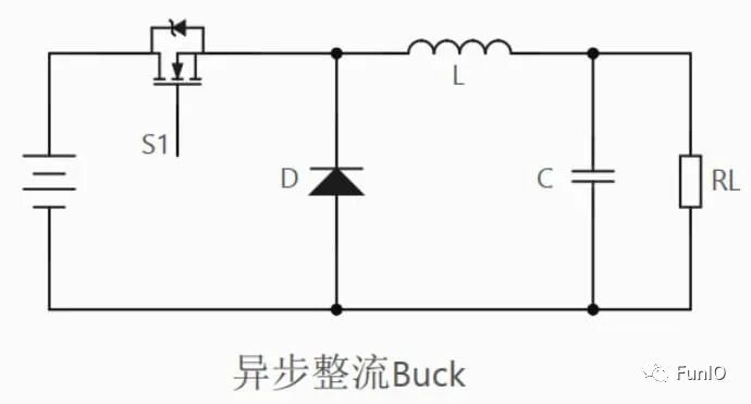

非同步整流Buck
以上描述的通过二极管D来完成的续流回路,这种属于非同步整流型Buck转换器,也叫异步Buck转换器(见上图“异步整流Buck”)。
续流回路中采用的是二极管,具有单向导电性,不需要外加电路控制其通断,因此它只有一个mos管(或者说开关管)需要用电路控制,也就不用去强调同步控制二极管,即可以理解为非同步。
因为二极管需要一定导通压降才能导通,如果输出电流比较大,那么就会有比较大的额外消耗,另一方面,如果输出电压是比较低的时候,比如说是1.2V,那么二极管导通压降就占了很大的比例。所以在大电流,小电压输出时候效率偏低。

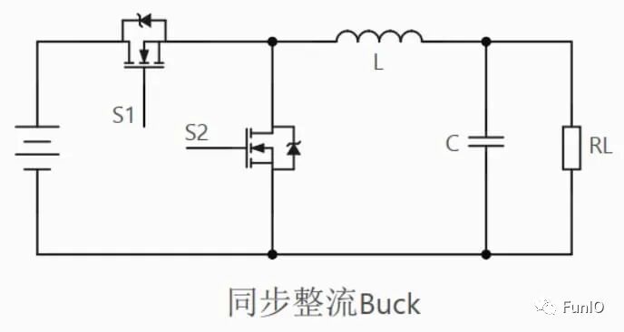

另外还有一种就是同步整流型Buck。同步Buck在电路中续流回路中使用的也是MOS管(Q2),即上下管都是MOS管,因为MOS管本身是需要外部控制的元器件,整流过程中必须根据电源的开关时序同步控制Q1与Q2,所以该电路理解为同步(见右上图“同步整流Buck”)。
同步Buck的控制较为复杂,需要额外的驱动电路和控制电路保证电路正常工作,如果死区时间处理不当,有可能上下管直通,造成MOS管损坏(这是指的是电源控制器外接同步整流MOSFET的情况)。对于内部集成了控制器,上下管的电源管理芯片,由于MOSFET的特性已知,控制和MOSFET集成,可以很好的解决上面提到的控制问题,不需要过多担心。
同步和异步的区别从外部来看是同步的没有续流二极管。BUCK的输出电流是分成两个部分的,一个部分是来自电源,一个部分是来自异步电路中的这个二极管,同步电路把这个二极管用一个内置的MOSFET给替代了,但是这个MOSFET的开和关需要芯片内部额外的控制电路来保持和开关MOSFET的相位关系。

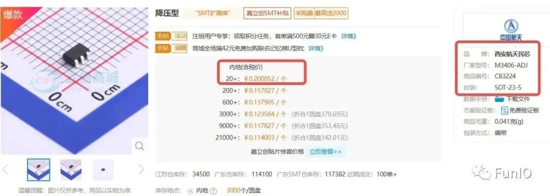

以前段时间设计的一款降压型DCDC模块为例,简要介绍该模块的设计过程。该降压模块选用的DCDC芯片为西安航天民芯的M3406-ADJ。以下是在某商城搜到这款芯片的销售信息,芯片为国产,封装较为通用,作为DCDC价格仅售0.2元/pcs,销量也比较可观,因此为了验证该芯片性能,设计了一款降压模模块。

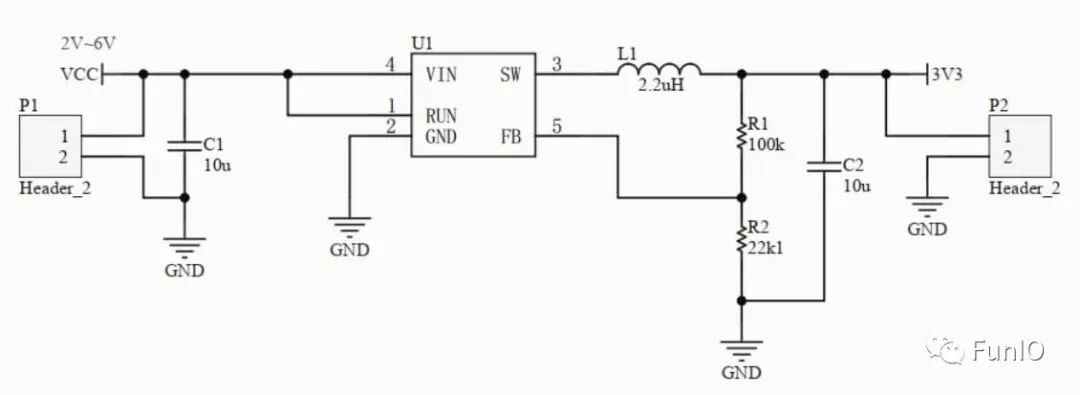

4.2 芯片外围电路设计
如下图所示为此M3406-ADJ芯片的降压模块原理图:
  1. 分压电阻R1,R2的选取,是依据手册中给出的FB反馈参考电压Vref计算得出的: =
此设计中 = 3.3V,查手册知 = 0.6V,R1,R2要选择市面上常见的电阻值,精度至少要1%精度,此外这两个电阻可以尽可能取值大一些,以此可以降低模块的待机功耗。
  1. 输入输出电容的选取:
输入电容:由于流过DC/DC芯片内部MOSFET开关管的电流Isw是不连续的,输入电容的作用是用来提供一个低阻抗的电流源来提供MOSFET电流,输入电容可以减少从输入端引出的浪涌电流和来自设备的开关噪声。输入电容可以是电解、钽或陶瓷电容。
输出电容:输出电容器()常用来降低输出电压纹波,保持输出直流电压。输出电容器的特性会影响稳压系统的稳定性。要保持较小的输出电压的过冲和下降,电容应该有较小的ESR和ESL,较大的瞬态负载变化时需要较大容量的电容作为储能电容。开关频率较高,或者负载变化不大的场合用瓷片电容即可,对于电解电容主要考虑ESR部分的纹波,对于陶瓷电容主要考虑电容纹波。
在此设计中,按照芯片手册推荐,选取4.7uF及以上容值的电容器,推荐10uF电容器即可满足大部分设计应用的需求。因此在此降压模块设计中,选用两个10uF的X5R或X7R陶瓷电容(具有较低ESR,温度系数较小),分别作为,电容即可满足要求。此外电容需要注意耐压值的选取要≥1.5~2倍的电容两端电压。

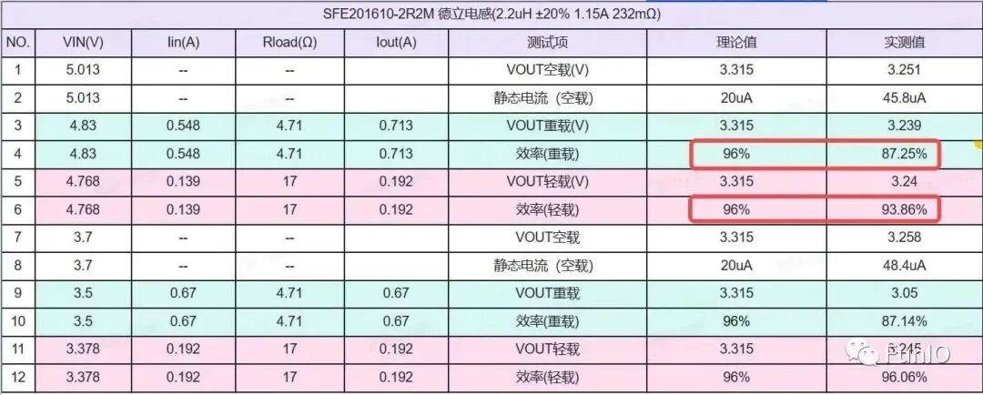

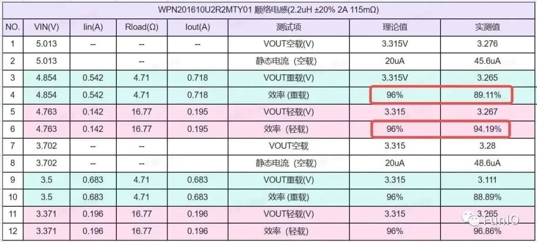

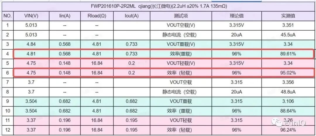

4.3 实验结果展示
以下3组图片为3个M3406-ADJ降压模块的测试结果,在轻载重载状态下,转换效率均能达到85%以上,基本符合手册的描述。
