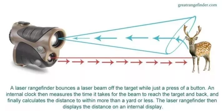

激光测距的原理——距离等于速度乘以时间。
光速是确定的,而光的传播时间可以通过检测装置检测到,则可以计算出待测物体的距离。
示意图如下:
如果将激光测距仪直接做成手持设备,就是下面这样。其中一个窗口为激光发射装置,另外一个窗口为激光接收装置。
通过发射和接收的时间计算出待测物体的距离。
 人们通过手持式激光测距仪进行狩猎,物体发射激光的情形如下:
对激光测距仪的精度影响较大的是激光发散因子。什么是发散因子?比如一个人拿着手电筒、另一个人拿着激光笔。激光笔的照射距离比手电筒大,因为手电筒光线更发散,衡量光线的发散程度的称为发散因子。
激光理论上为平行光,但当作用距离较远时,存在光线的发散。如果压缩光线的发散角,控制激光的发散程度是提高激光测距仪精度的方式。
