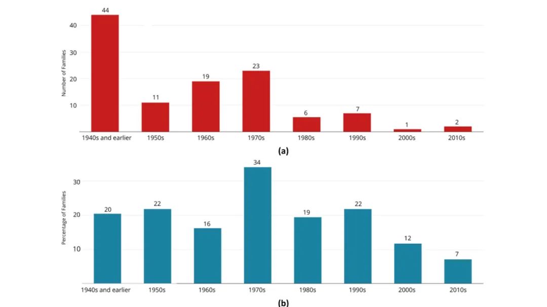

下图 1 总结了随时间推移出现的算法发现和改进。其中,1(a) 展示了每个算法族中首个算法出现的时间,通常通过蛮力实现(意味着直接但计算效率低下),1(b) 展示了每十年中算法的份额,其中渐进时间复杂度提升。
例如,20 世纪 70 年代发现了 23 个新的算法族,并对先前发现的所有算法族中的 34% 进行了改进。以后数十年,发现和改进的速度下降了,表明这些算法的进展放缓了。尚不清楚究竟是哪些原因造成的,一种可能的原因是某些算法在理论上已经达到了最优,因此不可能取得进一步发展。

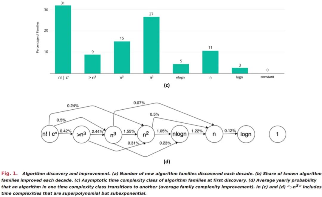

下图 1 (c) 和 1(d) 分别展示了算法首次被发现时的「时间复杂度类别」分布以及因算法改进使得一类算法转变为另一类的概率。在算法理论中,时间复杂度类别根据算法本身需要的操作数量(通常表示为输入大小函数)进行分类。
如 1(c) 所示,在被发现时,31% 的算法族属于指数复杂度类别(表示为 n!|c^n )。这意味着随着输入大小的增长,算法至少会进行指数级的运算。1(d) 则表明,随着算法设计者发现更高效的实现方式,算法的复杂度类别会出现重大的转变。

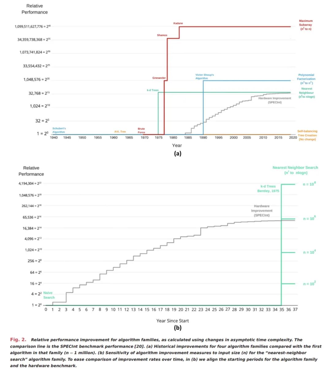

下图 2 (a) 展示了四个不同算法族(不同颜色表示)随时间推移出现的进展。对于每个算法族,首个算法的性能都被归一化为 1。每当发现一种算法具有更高的渐进复杂度时,则由垂直步进(vertical step up)表示。比如,对于 n = 100 万的问题规模而言,最大子串等算法的改进速度明显快于硬件或摩尔定律,而自平衡树创建等其他算法不呈现这种特点。
算法和硬件改进之间的重要对比在于改进的可预测性。虽然摩尔定律使得硬件随时间推移顺利地改进,图 2 展示了那些经历了大的但不频繁的改进的算法。
此外,一种算法的渐进性能关乎于问题输入大小的函数。随着输入的增加,从一个复杂度类别转变到另一个复杂度类别的改进的规模也在增加。图 2(b) 展示了「最近邻搜索」族的这种效果,表明当输入大小从 10^2 增加至 10^8 时,改进大小也从 15 倍增至约 400 万倍。

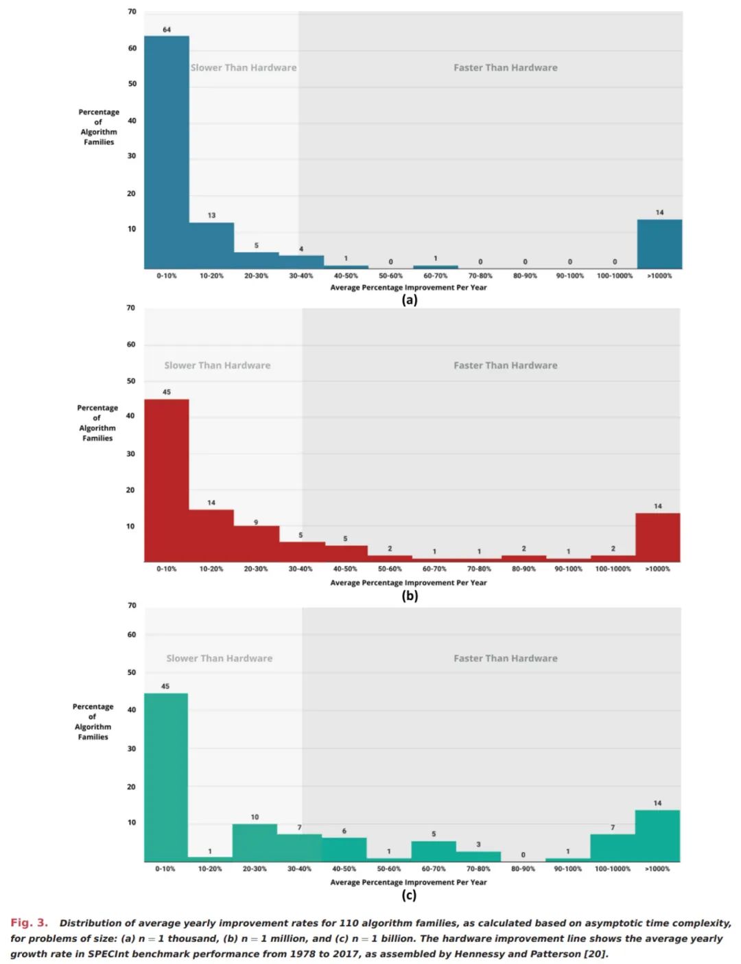

上图 2 展示了算法改进对四个算法族的影响,下图 3 将这种分析扩展至了 110 个算法族。具体地,研究者展示了问题规模分别为 1 千、100 百万和 10 亿时平均年度改进率,并将它们与 SPECInt 基准衡量的硬件平均改进率进行比较。
如下图所示,研究者展示了两种大的算法族集群,以及一些中间值。
第一个集群代表不到一半的算法族,即使对于大的问题规模而言,它们几乎没有出现改进。这个集群可能包含那些获得很少关注的算法族、在数学上已经达到最优实现并因而无法进一步改进的算法族、那些仍然无法解决某种大小的问题的算法族或者其他。
第二个集群包含 14% 的算法族,它们的年改进率超过 1000%。这些算法受益于指数级加速,例如当初始算法具有指数级时间复杂度时,后续的改进使得问题可以在多项式时间内解决。

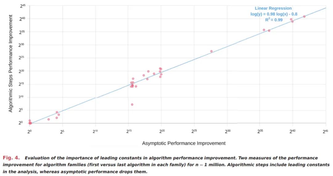

为了估计渐近复杂度近似的保真度,该研究重新分析了算法改进的研究。由于数据库中只有 11% 的论文报告了算法所需的算法 step 数,因此研究者需要尽可能根据原始论文中的伪代码描述手动重建 step 数。
使用这种方法,该研究能够重建 65% 的算法族中第一个和最后一个算法所需的算法 step 数。图 4 显示了算法 step 改进和渐近复杂度改进之间的比较。
图 4 显示,在数据可用的情况下,算法 step 数和渐近性能的改进大小几乎相同。
