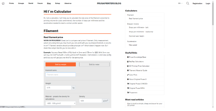

1、3D打印机计算步进电机脉冲的网址:
https://blog.prusaprinters.org/calculator_3416/

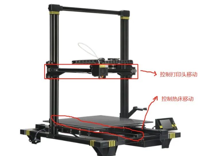

齿轮数可以看规格书或者自己数,还有一个要点是支持同步带的型号,比如GT2 ,代表同步轮两个齿轮的节距为2mm ,在3D打印技术中,需要进行移动的时候,比如控制打印头和热床的移动就会用到同步带和同步齿轮,那么同步带带动打印头或者热床前进nmm所需要的脉冲计算方法如下:

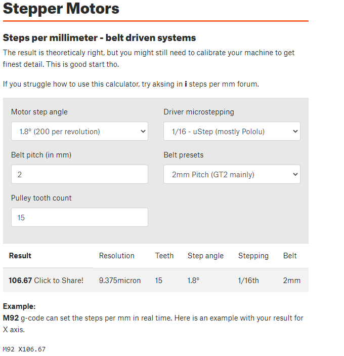

以步距角为1.8°、细分数为16、同步轮齿数15个、齿轮间节距2mm,根据同步轮脉冲数计算方法如下:
同步轮需要的脉冲数走1mm需要的脉冲数 = (360° / 1.8° * 16 ) / (15 * 2) * 1 = 106.67

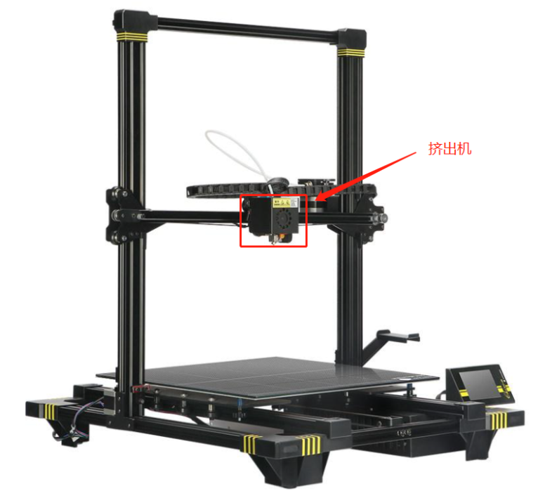

齿轮驱动在3D打印机中最典型的应用就是送料,也就是将耗材从挤出机里挤出来,将耗材附着在热床的表面,完成每一层的打印。
齿轮上的一个点旋转一周产生的距离就是耗材移动的长度,即是齿轮的周长。
