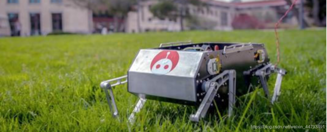

DogGo是由斯坦福学生机器人俱乐部(Stanford Student Robotics club)Extreme Mobility 团队设计并打造,全名为 Stanford Doggo 的四足机器人。这个机器人能跳 1 米多高,还能表演后空翻。与其他四足机器人动辄上万美元的成本不同,这个机器人的成本降到了 3000 美元以下。设计团队在2019年初陆续开源了该机器人的设计图、代码以及材料清单。
Stanford Doggo采用并行腿控制,每一条腿为2个自由度,一共为8个自由度。目前在所有机器人中保持着最高弹跳记录。成本低、结构简单,几乎所有的组件都能在线上获取。当然,相比于波士顿动力、Laikago、浙大的绝影、MIT的小狗而言,它没有强大的硬件支持和更复杂的控制系统,但是单从研发时间、研发成本、以及最终效果来说,斯坦福的DogGo绝对是性价比最高的四足机器人。
