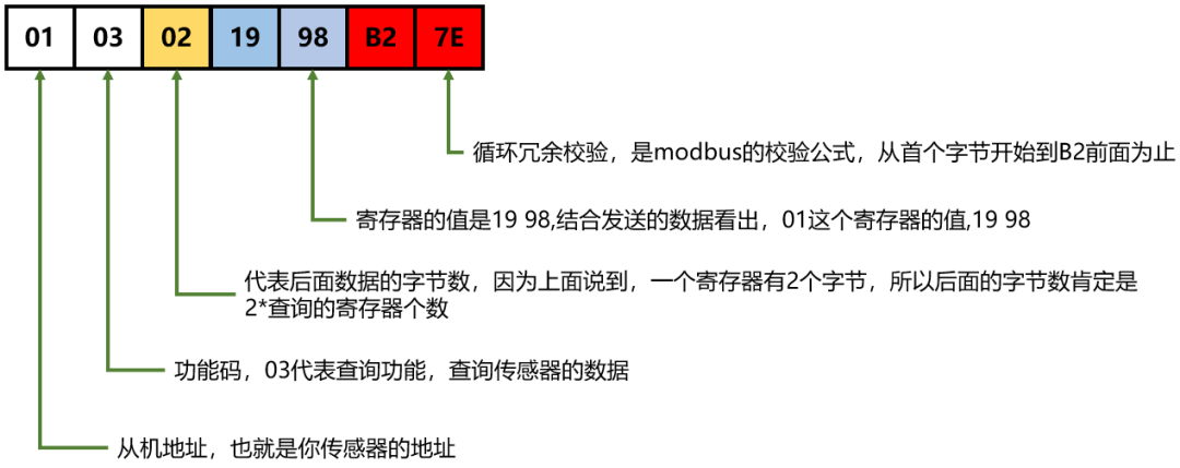

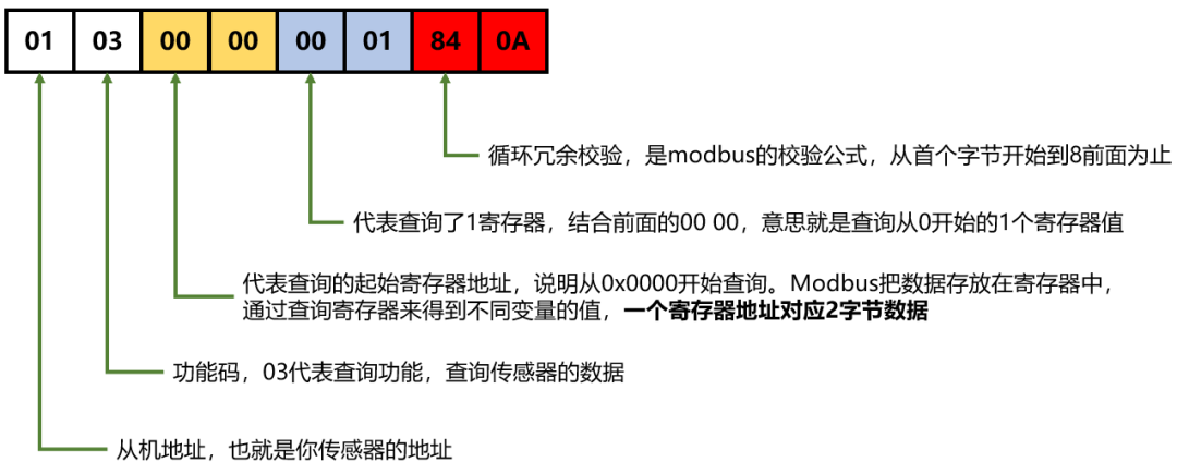

2.1 查询功能码0x03
功能描述:现在我是主机,我要查询从机地址为01的数据。我现在用电脑的modbus调试助手来代替主机,stm32来代替从机。
我需要发送以下数据:
主机发送: 01 03 00 00 00 01 84 0A
从机回复: 01 03 02 19 98 B2 7E
那么这一组数据是什么意思呢?
从上面的结构图中,可以看出,主机发送的数据大致是 地址+功能码+数据+校验;
所以解析如下:
发送数据解析
01-地址,也就是你传感器的地址
03-功功能码,03代表查询功能,查询传感器的数据
00 00-代表查询的起始寄存器地址.说明从0x0000开始查询。这里需要说明以下,Modbus把数据存放在寄存器中,通过查询寄存器来得到不同变量的值,一个寄存器地址对应2字节数据
00 01-代表查询了一个寄存器.结合前面的00 00,意思就是查询从0开始的1个寄存器值
84 0A-循环冗余校验,是modbus的校验公式,从首个字节开始到84前面为止;
回复数据解析
01-地址,也就是你传感器的地址
03-功功能码,03代表查询功能,查询传感器的数据。这里要注意的是注意发给从机的功能码是啥,从机就要回复同样的功能码,如果不一样说明这一帧数据有错误
02-代表后面数据的字节数,因为上面说到,一个寄存器有2个字节,所以后面的字节数肯定是2*查询的寄存器个数;
19 98-寄存器的值是19 98,结合发送的数据看出,01这个寄存器的值为19 98
B2 7E-循环冗余校验
好了,是不是很简单呢?基本流程就是:
  • 发送:从机的地址+我要干嘛的功能码+我要查的寄存器的地址+我要查的寄存器地址的个数+校验码
  • 回复:从机的地址+主机发我的功能码+要发送给主机数据的字节数+数据+校验码
就是这么简单!

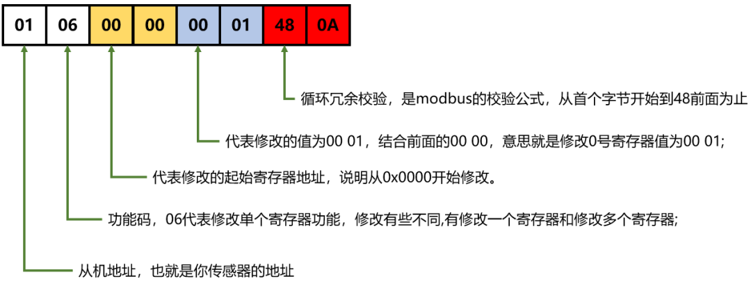

2.2 修改功能码0x06
如果我要修改从机的数据呢?那么这个协议有吗?当然有,那就是0x06
1、修改—0x06功能码
主机发送: 01 06 00 00 00 01 48 0A
从机回复: 01 06 00 00 00 01 48 0A
诶,看上去怎么一样的啊?是不是错了?答案是这是正确的;
发送数据解析
01-主机要查询的从机地址
06-功能码,06代表修改单个寄存器功能,修改有些不同,有修改一个寄存器和修改多个寄存器;
00 00-代表修改的起始寄存器地址.说明从0x0000开始.
00 01-代表修改的值为00 01.结合前面的00 00,意思就是修改0号寄存器值为00 01;
48 0A-循环冗余校验,是modbus的校验公式,从首个字节开始到48前面为止;
回复数据解析
01-从机返回给主机自己的地址,说明这就是主机查的从机
06-功能码,代表修改单个寄存器功能,主机发啥功能码,从机就必须回什么功能码;
00 00-代表修改的起始寄存器地址.说明是0x0000.
如果回复的一样,说明这个数据是修改成功的;如果功能码不是06,而是别的,说明从机回复的数据有误,主机可以做相应的处理。

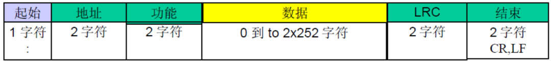

6 Modbus-ACSII协议
一般只需要了解RTU协议,因为前面有说过,必须要有RTU协议的,所以只需要了解了RTU协议,就可以读出设备信息了,至于ACSII协议,做个大概了解即可。
1.帧形式
对于RTU协议,比如RTU发送一个字节:0x12;ASCII协议则需要发送2个字节:一个字节代表ASCII码1,一个代表ASCII码2,即0x31和0x32,才能代表0x12。所以,ASCII协议的效率比较低。但是ASCII更符合串口打印查看,因为串口发送的数据一般都是文本模式(ASCII)。
比如用RTU方式,也叫16进制方式,要发0x03数据,RTU方式就发送00000011。用ASCII发送0x03,就要发送0的ASCII码0x30和3的ASCII码0x33,对应到2进制也就是发送00110000和00110011。很显然RTU方式只需要发送8位就可以了(加上起始位和停止位就是10位数据)。那么ASCII码方式发送就需要两个8位(每个8位分别加上起始位和停止位就是20位数据)。也就是说ASCII码发送数据量是RTU方式的2倍,所以ASCII码效率更低。
那么ASCII码效率更低,数据发送量大为啥还采用这种方式呢?
因为假如你要发送数据0x03,采用RTU方式(16进制发送),计算机中端设备接收到0x03后是不可以显示的,就是不能把0x03打印出来。因为可见字符的ASCII码是从32—126,不是这个范围以外的显示屏上都看不到,会出现乱码,如果是串口助手的话就会显示□□□□。如果采用ASCII方式(文本模式发送),就不会出现不可显示和乱码的情况,因为文本模式发送0x03,就是发送ASCII码0和ASCII码3,也就是0x30和0x33,是可以正常显示在计算机中端的。所以现在知道为什么还要使用ASCII效率比较低的方式发送了吧,只是为了方便调试显示而已。
从上面的图中,看出:
1)比RTU多了起始段:,多个结束符CR,LF
2)地址和功能都变成了2个字节;
3)数据部分更加繁琐,但是更符合人们的查看;
2.归纳
由于Modbus-RTU和Modbus-ACSII都是基于232和485链路的,所以其通讯模式半双工,一般是主机和从机的模式。其差别就是其字节的格式不同,一个是16进制的数据,一个是ASCII数据。ASCII多了帧头和帧尾,也就是说可以有用这个头尾判断一帧字节来判断是否结束;而RTU没有帧头和帧尾,所以协议里明确两帧之间要大于3.5个字节时间间隔,作为一帧结束的判断依据。对于RS485来说,总线上一般允许最大32个设备。
