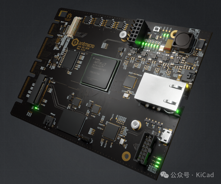

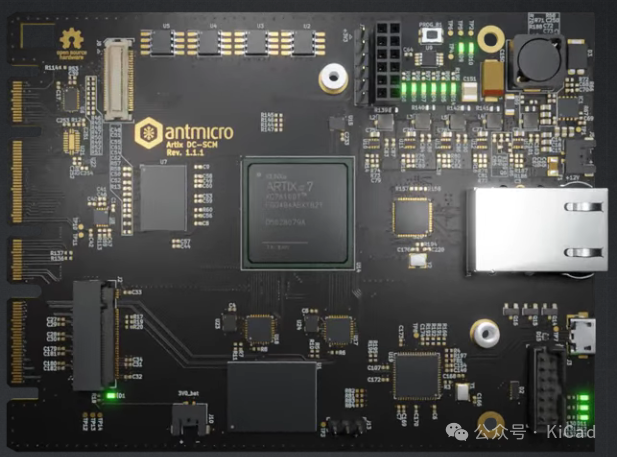

 Antmicro 的另一开源项目,基于 Xilinx Artix-7 的数据中心安全通信模块。该设计仍处于实验阶段。
概览

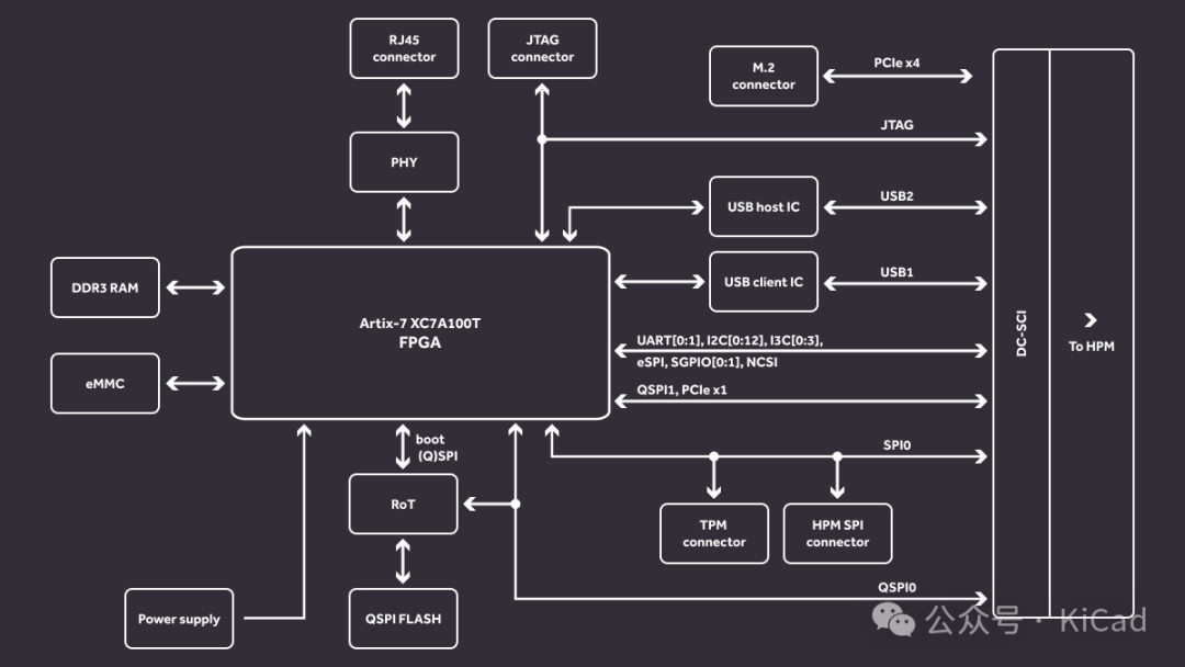

基于 FPGA 的开源硬件基板管理控制器 (BMC:Baseboard Management Controller) 平台,符合开放计算项目(Open Computer Project)开发的 DC-SCM 规范。该模块旨在帮助提高服务器管理和监控基础架构的安全性、可配置性和灵活性,提供功能丰富的安全控制接口,用于与主机平台通信,包括 PCI Express、USB、QSPI、SGPIO、NCSI 等。

主要功能

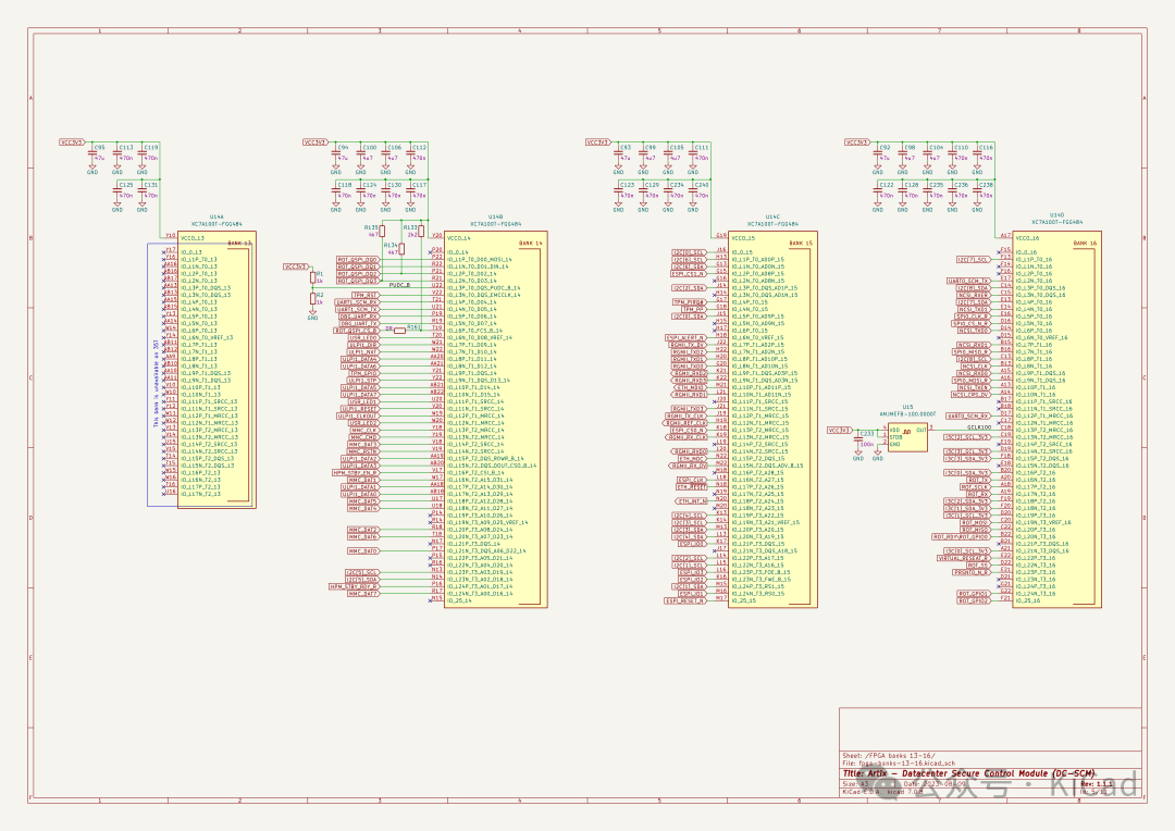

  • Artix-7 FPGA – XC7A100T-FGG484
  • DC-SCI 标准 168 针 4C+ 边缘连接器
  • 板载 DDR3 DRAM (AS4C256M16D3) 和 eMMC (MTFC16GAPALNA-AIT)
  • 4x SPI FLASH 存储器
  • 通过 KSZ9031RNXCA PHY 的千兆以太网
  • JTAG 连接器
  • 主机和客户端 USB(通过 USB3300-EZK-TR PHY)

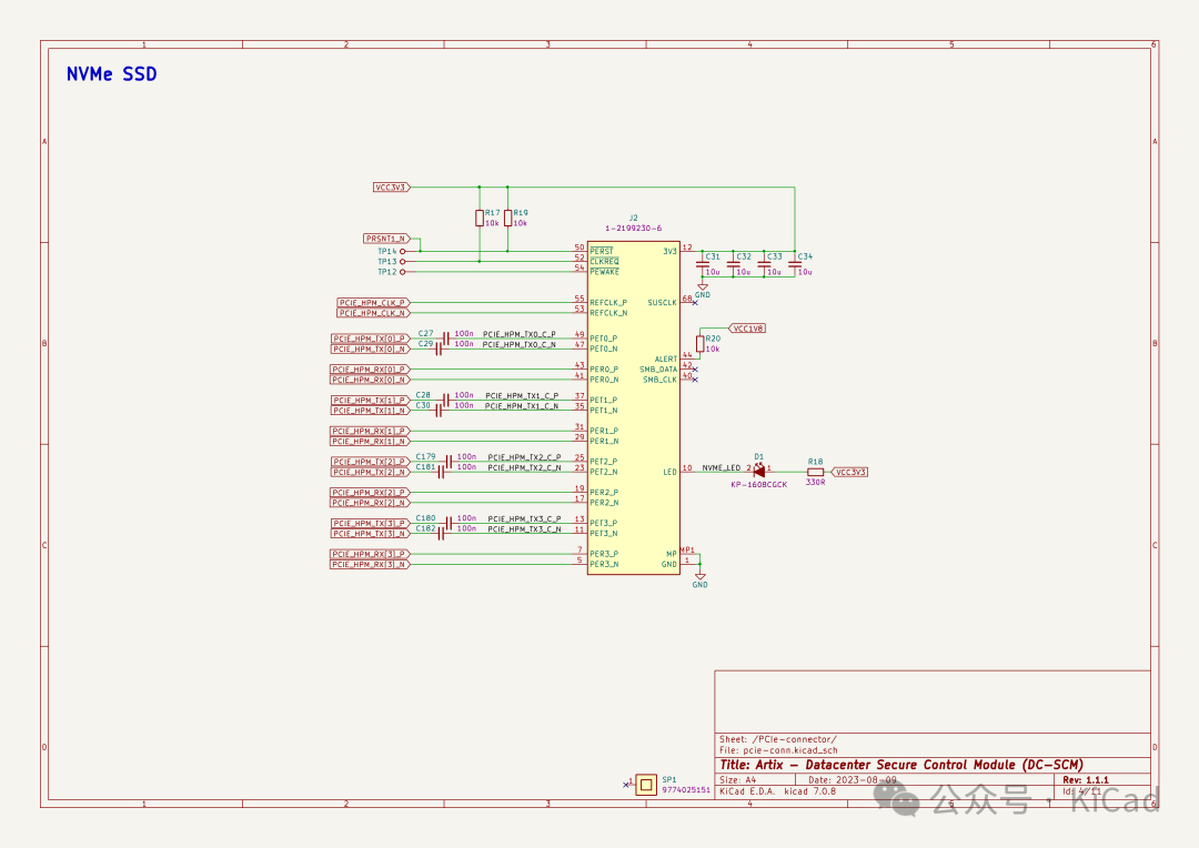

  • M.2 NVMe 接口
  • 13x I2C 总线、4x I3C 总线
  • 2x UART
  • SPI 连接器
  • RoT 模块连接器
  • TPM SPI 连接器

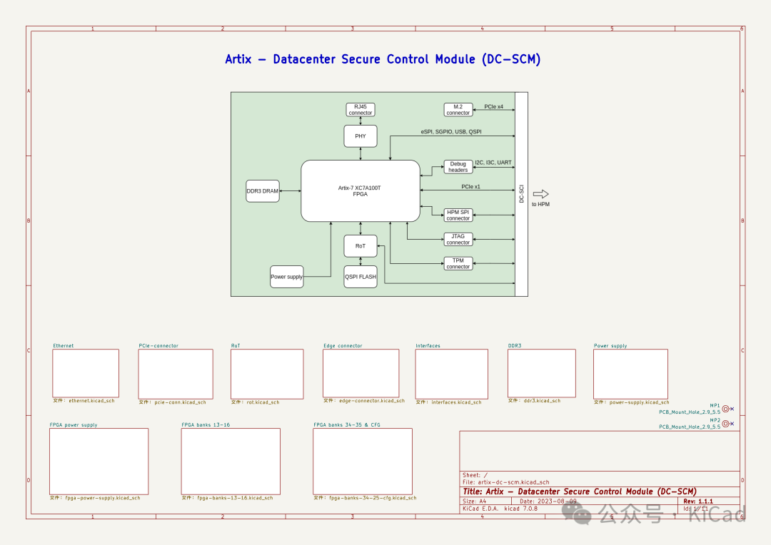

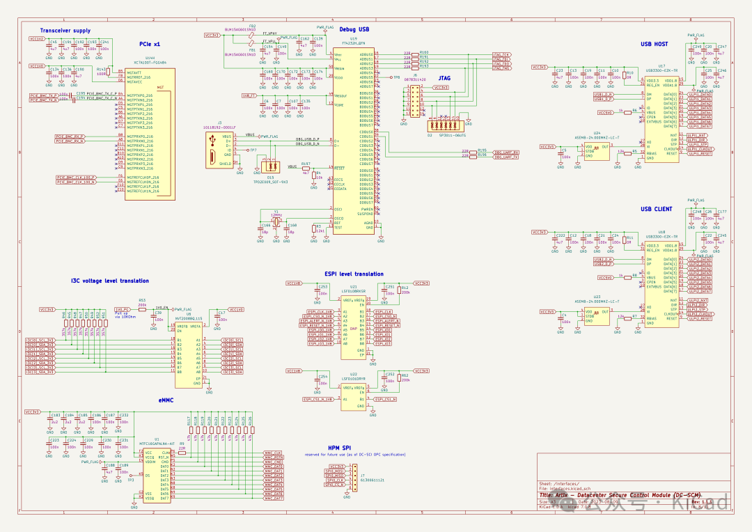

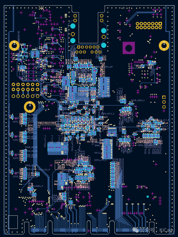

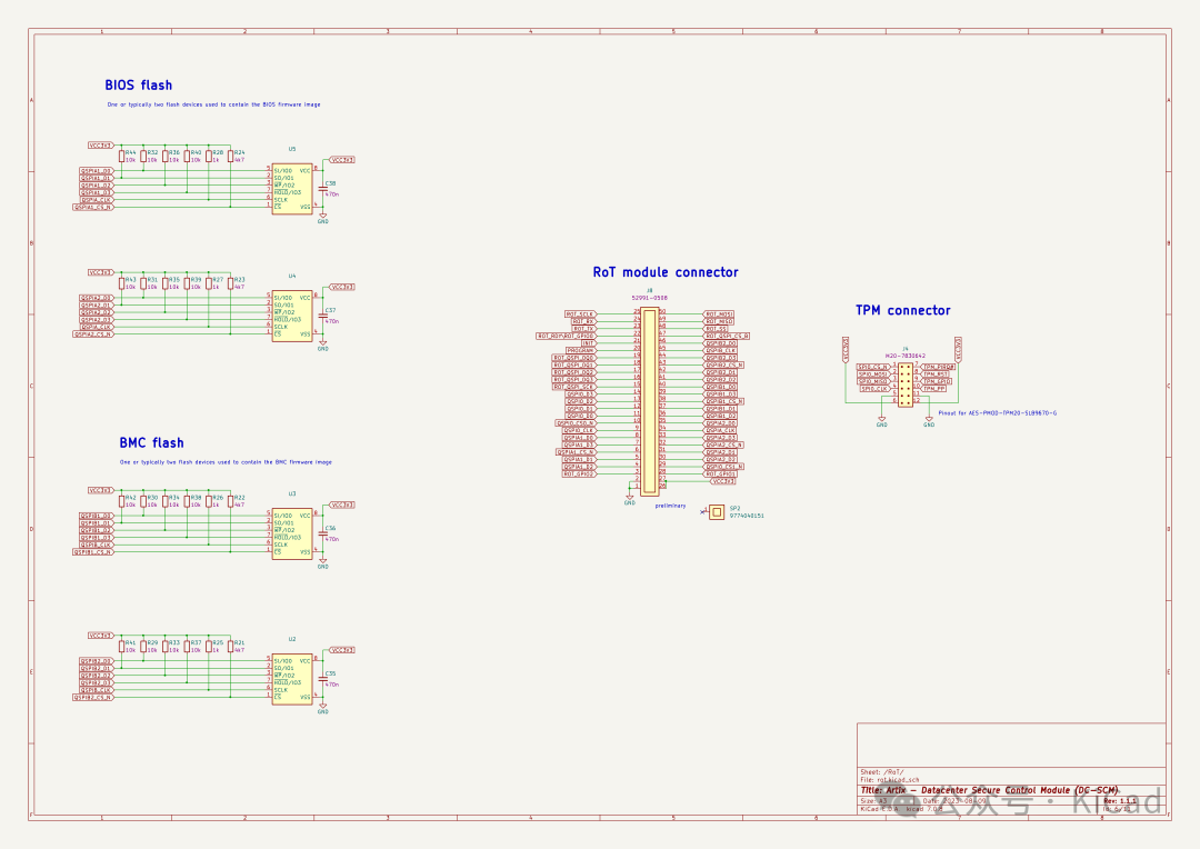

系统框图

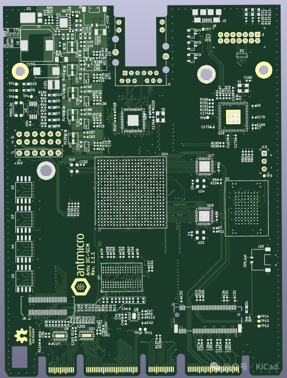

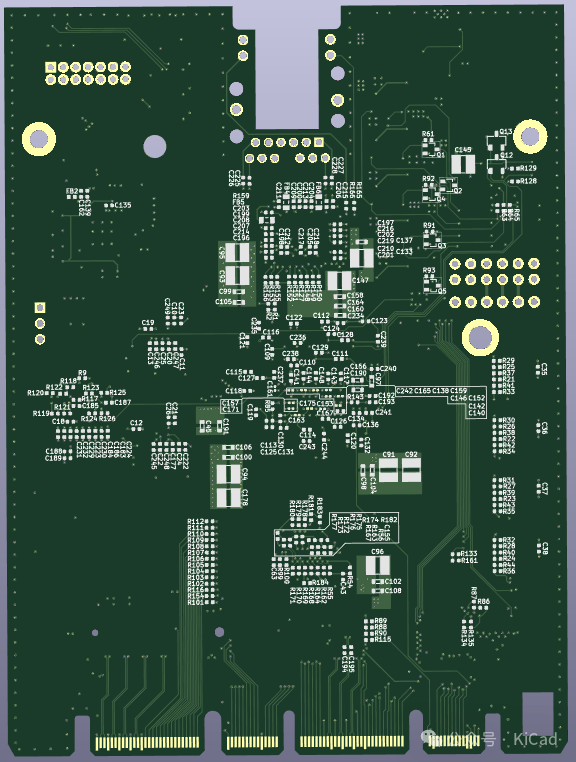

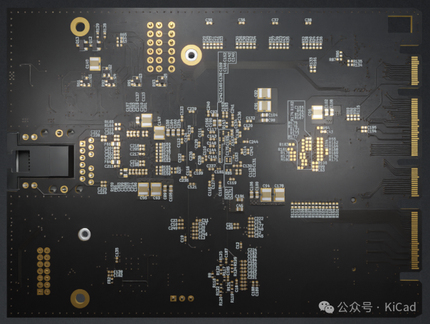

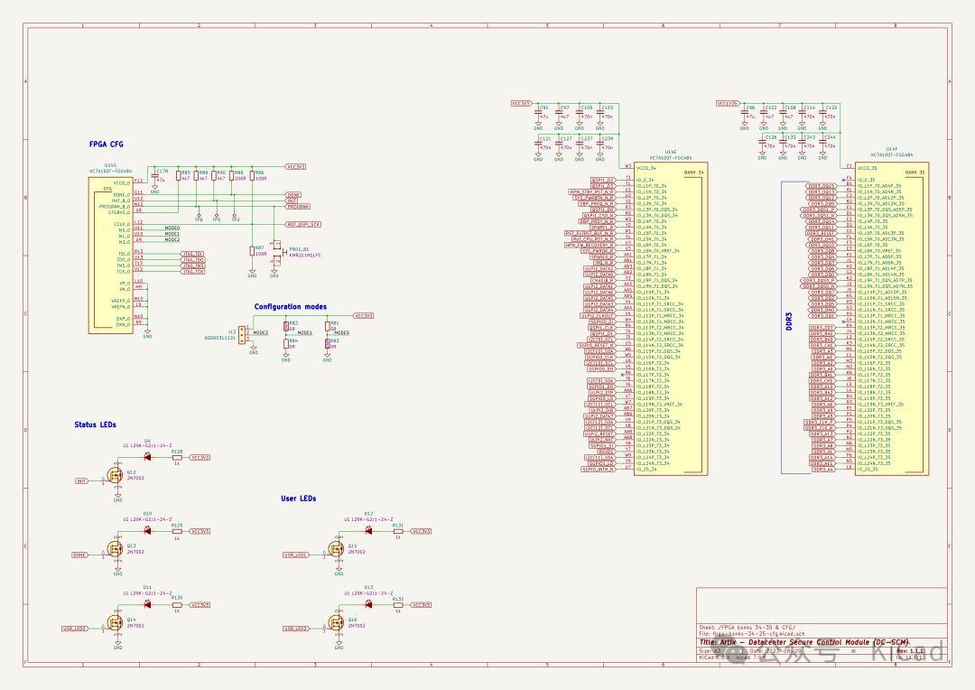

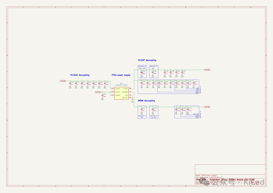

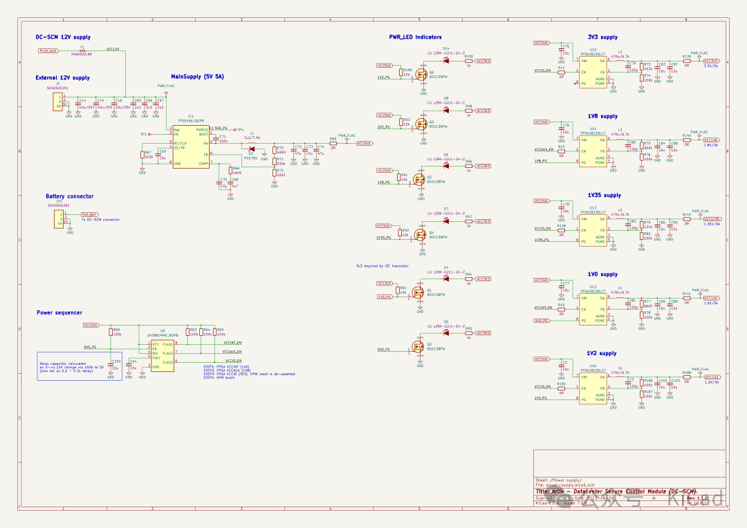

原理图 & PCB
