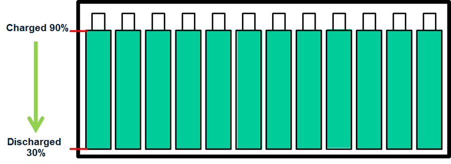

      如下图所示,是一个典型的处于满容量状态的电池组,满容量指的是充电量达到90%,因为长时间将电池保持在(或接近)100%的容量会使其使用寿命下降的很快。而完全放电指的是放电到30%,这样可以防止电池进入深度放电状态。

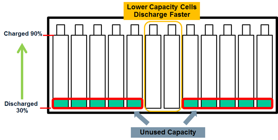

随着时间的推移,一些电池的特性会变得比其他电池差,从而导致电池组放电特性如下图所示。
      可以看到,即使有些电池单元仍然残留了很大的能力,但弱电池单元限制了系统运行时间,5%的电池容量不匹配将导致5%的能量不能发挥作用。对于大容量电池而言,就意味着有大量的能量被浪费掉,这种情况对于远程系统和不易维护的系统显得尤为关键。有一部分能量未被使用,还会导致电池充电和放电循环次数增加,降低了电池的寿命,并会因为电池频繁更换而产生更高的成本。
      通过主动均衡,电荷从强电池单元重新分配到弱电池单元,可以将电池组中的能量完全耗尽。

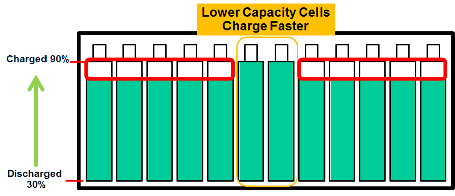

主动电池均衡的充电
      如果对电池组充电时不进行均衡,弱电池单元会比强电池单元先达到满容量,弱电池单元再一次成为限制因素;此时,它们限制了系统中可容纳的总能量。
      主动均衡通过在充电期间对电荷进行再分配,能够使电池组达到满容量状态,对于均衡时间占比以及均衡电流对时间的影响这里先不进行深入讨论。
