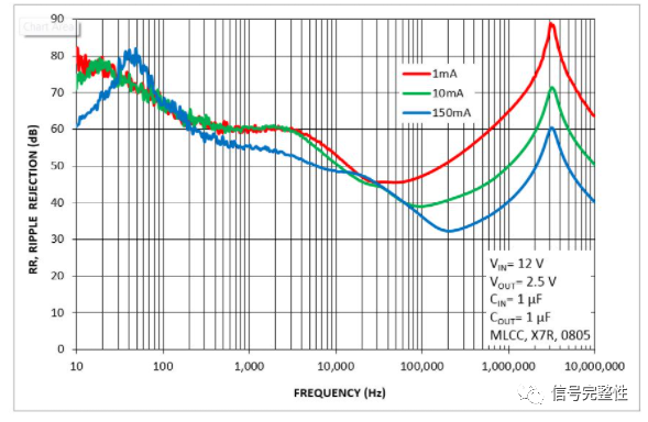

b)输入电压的快速变化(通常是由 DC-DC 转换器的输出电压纹波引起的)无法通过控制回路完全过滤,于是输入电压的变化会一定程度地反映在输出电压中,该参数称为电源抑制比(PSRR),且通常是频变参数。一些制造商标示的 PSRR 为负数,有些则为正数。一般而言,PSRR 绝对值越高,从输入到输出的传输干扰信号就越少。通常情况下,受到干扰的输入电压会以 mV 或更低的单位级别传输至输出端。相似地,输入电压的快速变化(即“线路瞬态响应”)可发生于 LDO 输出端。

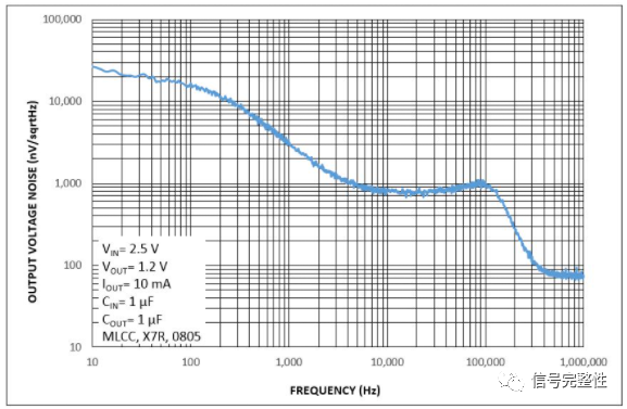

那么,我们如何测量噪声呢?如前所述,内部噪声是由输入端有理想源的LDO产生的噪声。在实际测量中,这个理想的源可能是电池,它比LDO稳压器具有更低的内部噪声。这种噪声与频率有关,它由一个参数表示,如频谱噪声密度曲线或积分噪声值在通常为10 Hz至100 kHz的特定频率范围内,输出噪声电压以微伏- uVRMS表示)。

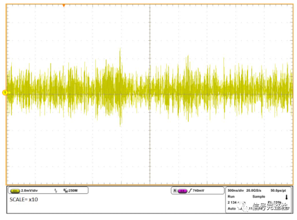

什么是频谱噪声密度?如果您及时测量噪声,您只能看到噪声的绝对振幅值,但不能看到所有噪声属性的频率。正如上面的图片所示,噪声在x10的范围内。频谱噪声密度曲线是所产生的噪声之和,每一噪声都是在窄幅的频率范围内测量的,您可在下面的图片中看到频谱噪声密度。

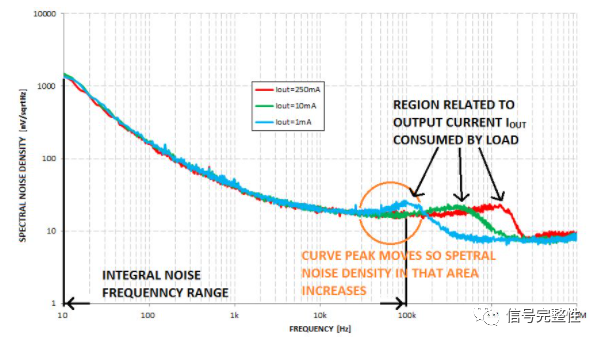

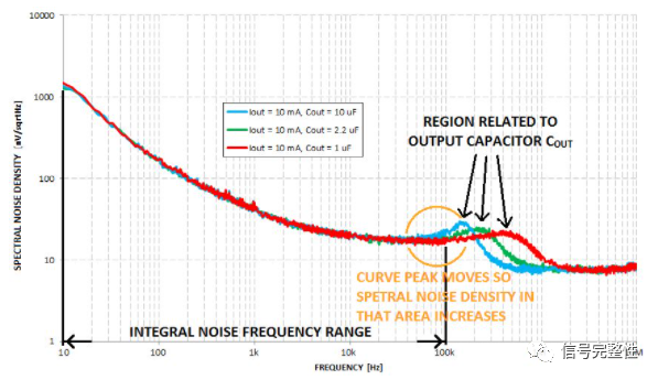

LDO输出端的噪声也与负载有关。负载消耗电流Iout,该电流值等于电阻 RLOAD。与负载相关的是多个RLOAD和输出电容COUT。较高的RLOAD值或较高的 COUT值意味着与负载相关的曲线部分向较低频率移动。在上面的图片中,您可以看到与IOUT有关;在下面的图片中,您可看到与COUT有关。
