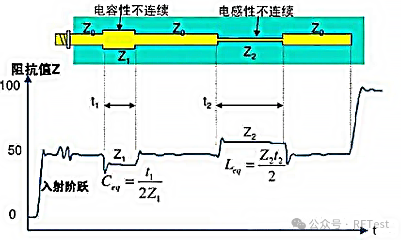

时域反射技术,是一种测试技术,工作原理类似于雷达。它发送真实的冲击激励或阶跃激励信号到被测件,通过入射波和反射波计算出时域反射系数,再对反射系数进行分析和处理,最终得到被测件的失配点、断点、时域阻抗等参数。
TDR测试阻抗的理论基础是信号反射,在确定输入阻抗为50ohm的情况下,通过测量入射和反射波形的幅值和时间,即可判断Trace中各个点的阻抗值及所在位置。所以具有TDR功能的仪器不仅仅可以用来测量传输线的特征阻抗,还可以帮助定位断点或短路点的具体位置。

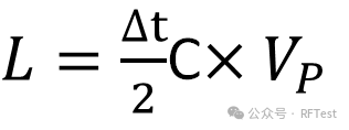

测试后,计算长度的方法也非常简单,公式如下:
L:反射点的长度
∆t:从发射信号到接收到信号的时间间隔
C:光在真空中的速度,即3e8m/s
Vp:相速度,相对光速的百分比,可参考前面的文章
该公式也很好理解,当信号传播到适配点的时候,会有部分信号反射回来,一来一回,所以时间间隔需要除以2。

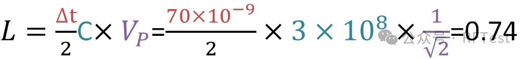

假设测试一段同轴线缆的断点,线缆中间介质为PTFE(介电常数2),从仪器上,测到反射点时间70ns
所以最终线缆的断电大概在0.74米的位置。如果线缆有多个断电,那么也会出现在TDR测试的时候,出现多个反射点,计算方法相同。
