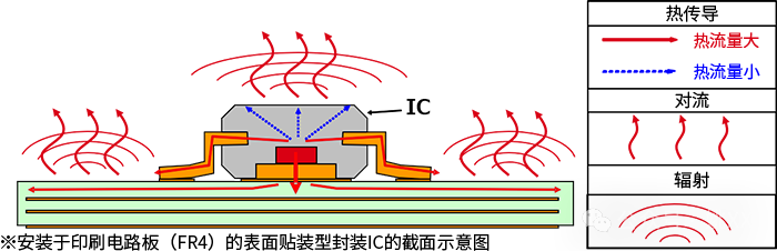

散热路径

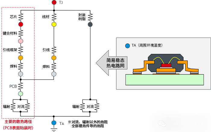

产生的热量通过传导、对流和辐射的方式经由各种路径逸出到大气中。由于我们的主题是“半导体元器件的热设计”,因此在这里将以安装在印刷电路板上的IC为例进行说明。
热源是IC芯片。该热量会传导至封装、引线框架、焊盘和印刷电路板。热量通过对流和辐射从印刷电路板和IC封装表面传递到大气中。可以使用热阻表示如下:
上图右上方的IC截面图中,每个部分的颜色与电路网圆圈的颜色相匹配(例如芯片为红色)。芯片温度TJ通过电路网中所示的热阻达到环境温度TA。
采用表面安装的方式安装在印刷电路板(PCB)上时,红色虚线包围的路径是主要的散热路径。具体而言,热量从芯片经由键合材料(芯片与背面露出框架之间的粘接剂)传导至背面框架(焊盘),然后通过印刷电路板上的焊料传导至印刷电路板。然后,该热量通过来自印刷基板的对流和辐射传递到大气中(TA)。
其他途径还包括从芯片通过键合线传递到引线框架、再传递到印刷基板来实现对流和辐射的路径,以及从芯片通过封装来实现对流和辐射的路径。
如果知道该路径的热阻和IC的功率损耗,则可以通过上一篇文章给出的热欧姆定律来计算温度差(在这里为TA和TJ之间的差)。
就如本文所讲的,所谓的“热设计”,就是努力减少各处的热阻,即减少从芯片到大气的散热路径的热阻, 最终TJ降低并且可靠性提高。

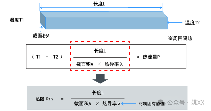

热传导是指物质间、分子间的热能移动。这种传导方式的热阻如下图和公式所示。
从图中可以看出,截面积为A、长度为L的物质一端的温度T1通过传导变为温度T2。
第一个公式表示T1和T2之间的温度差是用红色虚线围起来的项乘以热流量P得到的值。
最下面的公式表示用红色虚线围起来的项相当于热阻Rth。
从上图和公式中的各个项看,应该可以很容易理解,传导中的热阻基本上与导体的薄层电阻思路相同。众所周知,薄层电阻可以通过用电阻率代替红色虚线框中的热导率来计算。正如电阻率对于不同的导体材料具有固有的值一样,热导率也是如此。
从热阻公式来看,传导中的热阻随着物体截面积的增加或长度的缩短而下降。
用来求得(T1-T2)的公式,最终变为热阻Rth × 热流量P,符合在“什么是热阻?”一文中提到的“热欧姆定律”。

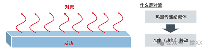

什么是对流?
对流有几种类型,先来了解一下术语及其定义。另外,下面还给出了对流示意图。
流体
气体和液体等流动的物质
对流
通过接收到热量的流体的移动来传递热量的换热现象
※在没有流体的状态(真空)下,无法预期对流引起的热传递

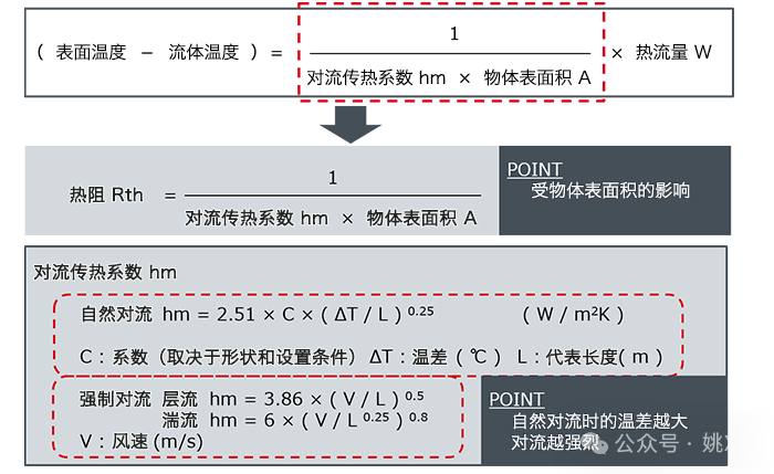

对流中的热阻
下面是表示对流热阻的公式。
对流中的热阻是对流传热系数hm与发热物体的表面积A乘积的倒数。从公式中可以看出,对流换热热阻随着物体表面积的增加而减小。
对流传热系数hm因对流类型而异。上面还分别给出了自然对流和强制对流(层流和湍流)的hm。

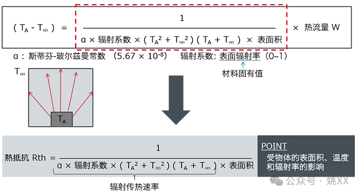

辐射中的热阻
下面是表示辐射热阻的公式。
辐射热阻是辐射传热系数与发热体表面积之积的倒数。从公式可以看出,物体的表面积、温度和辐射率均会影响辐射热阻。
