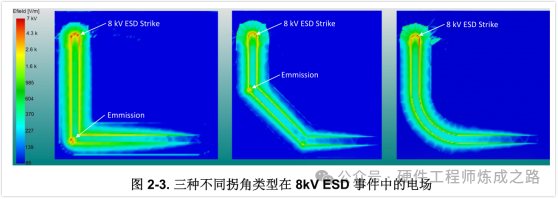

PCB 布局的另一方面是考虑 ESD 源与 TVS 之间拐角的样式。拐角往往会在 IESD 期间辐射 EMI。从 ESD 源到TVS 的最佳布线方法是使用尽可能短的直线路径。除了降低 IESD 接地路径中的阻抗,缩短此路径的长度也能减少在系统内部辐射的 EMI。如果需要拐角,则应以最大半径弯曲走线,如果 PCB 技术不允许弯曲布线,则 45° 拐角是最大角度。
在图 2-3 中,注意对于 90° 拐角,该拐角是一个重大的 EMI 来源。该拐角处的电场至少有 7kV。这会使任何小于2.6mm 的半径(在空气中)产生电弧(离子化)。45° 曲线的 EMI 则不那么明显。为进一步显示拐角样式的影响,图 2-4 绘制了采用这三种拐角类型的平行布线间产生的串扰。90° 拐角的耦合高于其他拐角,尤其是在 ESD频率成分区域。
