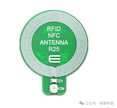

1,RFID/NFC
NFC本质上是一种非接触式射频识别RFID技术,,它通过射频信号自动识别目标对象并获取相关数据,识别工作无须人工干预。
NFC的运行频率是13.56MHz,读取距离仅为几厘米,主要用于近距离通信,比如刷卡,扫码等等。

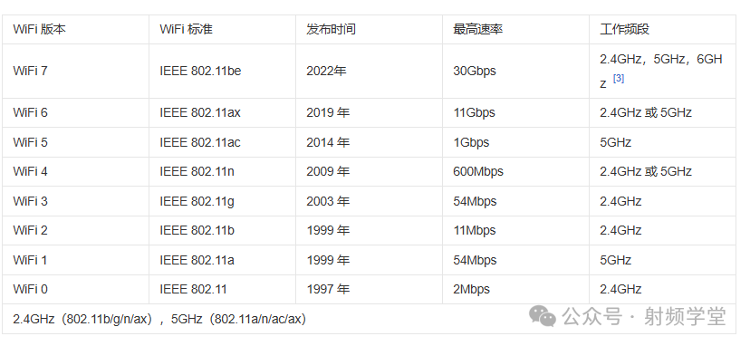

Wifi是基于IEEE802.11 协议进行无线通信的,从最早的802.11a,b,g,n,ac,ax,be 已经发展了7代。
2.4GHz 频段支持以下标准(802.11b/g/n/ax),5GHz 频段支持以下标准(802.11a/n/ac/ax),由此可见,802.11n/ax 同时工作在 2.4GHz 和 5GHz 频段,所以这两个标准是兼容双频工作。

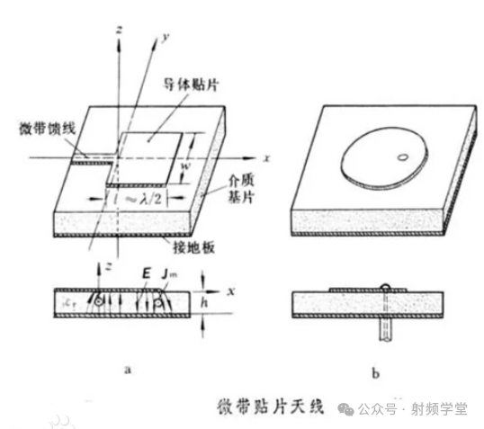

2,贴片天线
贴片天线,也就是微带天线,一般由介质基板、辐射体及接地板构成。介质基板的厚度远小于波长,基板底部的金属薄层与接地板相接,正面则通过光刻工艺制作具有特定形状的金属薄层作为辐射体。辐射片的形状根据要求可进行多种变化。
微带天线的种类比较多,设计也多样化,主要可分为,微带贴片天线,微带缝隙天线,微带形波天线等。也可以实现多种极化方式,微带圆极化天线是卫星通信比较常用的一种天线。
微带贴片天线的方向图也比较漂亮,如下图所示,由于地的存在,微带天线可以实现比较好的前后比。

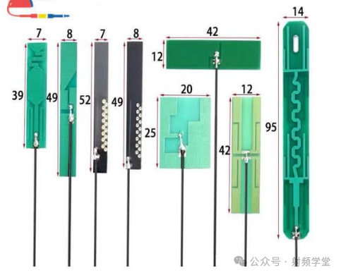

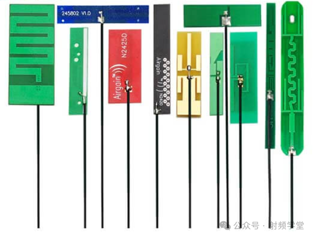

3,PCB天线
PCB天线,就是利用PCB上的走线来实现天线的设计,可以将其画成直线走线,反转的F形走线,蛇形或圆形走线等,长度为四分之一波长就基本可以形成天线,将电信号辐射出去或接收信号。
比如在《这个无线鼠标,竟然把电路板露出来了,竟然还有天线!》,我们就看到了这个用曲折线做成的PCB天线。
PCB天线的设计比较灵活,集成度高,成本低,也是目前在IoT设备上应用比较广泛的一种天线。

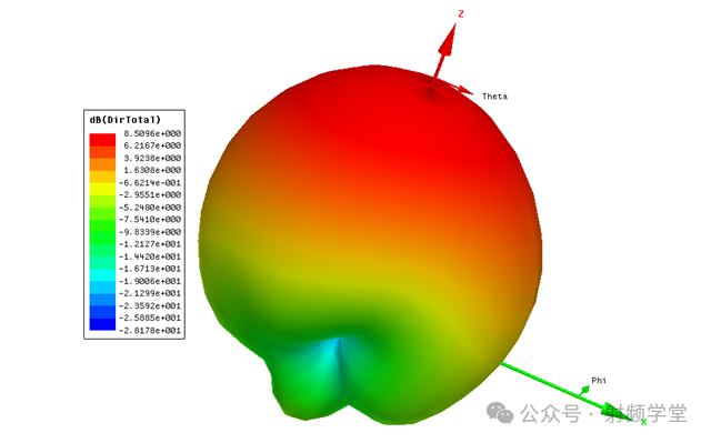

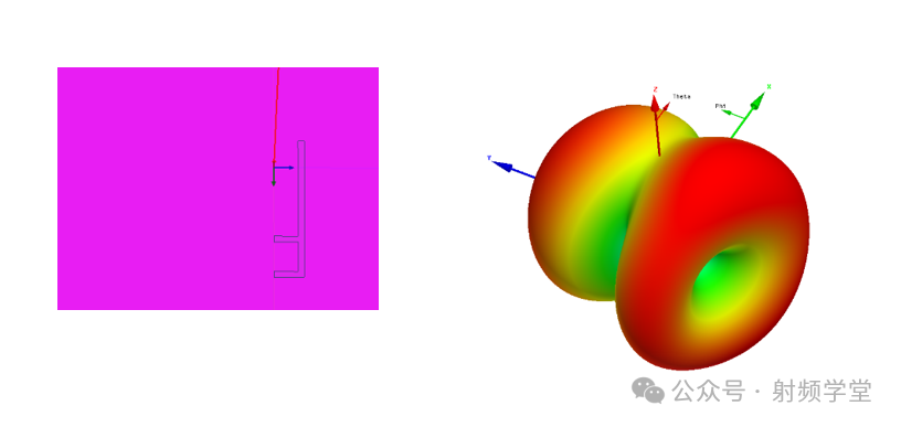

不同类型的PCB天线,其辐射方向图各不相同,下面是倒F天线的仿真方向图。

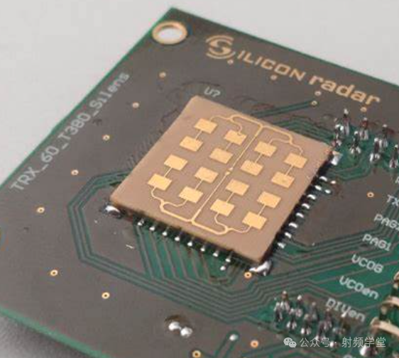

4,芯片天线
随着AiP技术的发展,天线的集成度也越来越高,甚至可以直接集成在一个电路上甚至芯片上。下图就是AiP技术的图示
芯片天线主要应用于毫米波甚至亚毫米波波段,其天线尺寸比较小,利于芯片的封装和集成。

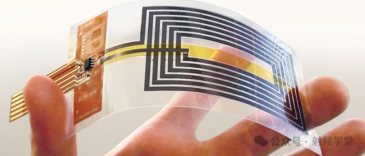

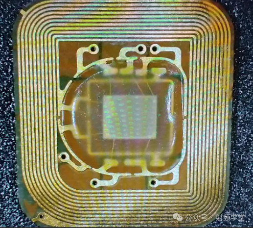

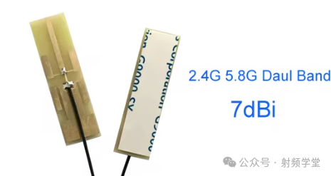

1, NFC天线

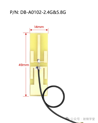

2,Wifi/蓝牙/Zigbee 天线图例
