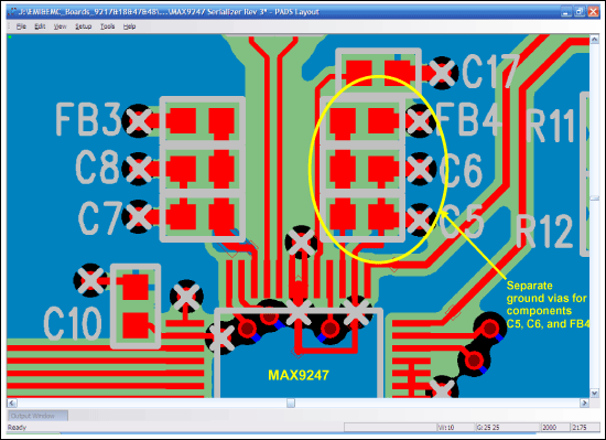

图1所示为MAX9247串行器PCB的放大图片,关键元件有FB4、C6和C5,这些元件被布置在一列,丝印参考点位于各自元件外框的右侧。图1底部为MAX9247的一角。FB4的右侧端子通过一个过孔连接到嵌入式接地区域。FB4的左侧端子向下连接至C6和C5,然后连接至MAX9247的引脚27,这是串行器的VCCPLL电源节点。注意,连接FB4、C5和C6的引线较宽,使寄生电感降至最低。由于该引线为了满足MAX9247的引脚焊距而变窄,所以在C5和MAX9247之间使用了一个多边形覆铜,保持尽量宽的引线,同时尽量靠近串行器。而且,C5和C6的接地显示每个电容自身都具有连接至接地区域的过孔(每个元件的右侧)。最上层覆铜区域为接地层,为C6和C5至MAX9247的引脚26提供直接的低电感连接通路,该引脚为串行器的PLLGND。
图1. MAX9247的推荐旁路和接地设计

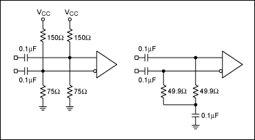

如果解串器输入需要交流耦合,可在共模扼流圈之后进行隔直流。同样,这些电容只能用于直流平衡解串器,例如MAX9236和MAX9248。差分对需要短接到100Ω差分阻抗,尽量靠近接收器侧IC放置差分阻抗保持在100Ω时,必须保持很低的共模阻抗。可以使用Thevenin端接系统,或者将与中间节点串联的一对50Ω电阻旁路至地,两种连接方法如图2所示。对于EMI/EMC测试来说,最好采用一对50Ω电阻,因为:
  • 它允许IC设置自身的直流偏置;
  • 它不向终端注入VCC噪声;
  • 它不消耗功率。
图2. 正确的LVDS端接方法(左:Thevenin配置;右:串联50Ω电阻配置)
