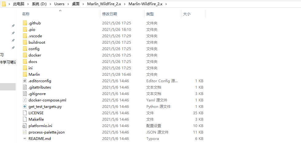

1、Marlin代码工程架构

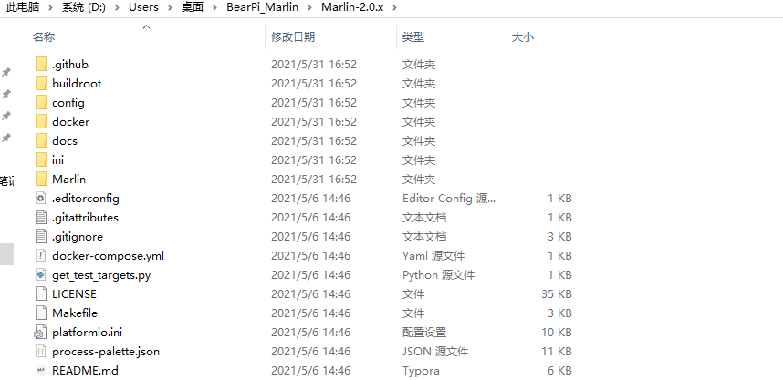

以下是原版的Marlin固件解压下来的显示情况:
当使用 PlatformIO 构建Marlin时,它会在.pio此处创建一个文件夹,并且在shell中使用git的时候,这 是当前的工作目录,如下图所示:
1.2、 buildroot 文件夹
该目录包含开发人员的帮助脚本、字体工具、CI测试工具、Marlin图标和其它数据
1.3、 buildroot/share/PlatformIO 文件夹
电路板定义、环境变量、链接脚本和构建脚本会存放在这个地方,这个文件夹内的构建环境会经常引用 ini文件夹

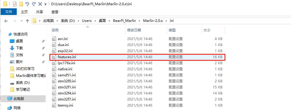

1.4、 ini 文件夹
包含按 MCU 类型组织的所有 PlatformIO 环境设置, platformio.ini 文件将这些引入为 PlatformIO 提供构建/上传/调试设置,有一个文件特别有用:即是Marlin自定义构建脚本 features.ini 在构建开 始时用于根据启用的功能过滤源文件,因此构建能够完成得更快。

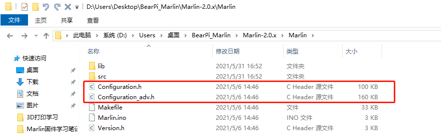

1.5、 Marlin 文件夹
构建Marlin时,配置文件就放在这个位置:

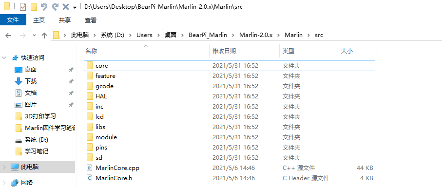

1.6、 Marlin/src 文件夹
包含Marlin应用程序,Marlin基于 Arduino 框架进行开发,所以它含有 Arduino 框架的setup() 和 loop() 功能。
2、Marlin应用源代码Marlin/src 文件夹
Marlin应用源代码主要由以上文件夹组成,核心的入口程序文件是 MarlinCore.cpp ,MarlinCore.h 会做一些宏和变量以及函数的声明,在这个文件中可以找到基于 Arduino 框架的 setup() 和 loop() 函 数,其余的文件夹包含的源码主要的作用如下:

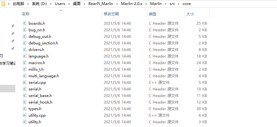

  • core文件夹
包含Marlin源文件需要的类型、宏、使用程序功能等等,大多数源文件只需要包含 inc/MarlinConfig.h 就可以确保这些文件按预期顺序包含在内。

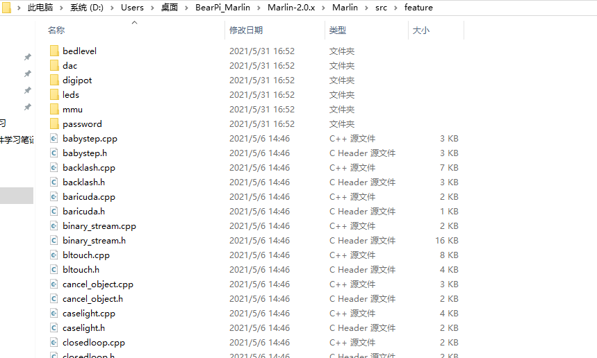

  • feature文件夹
包含一些可选功能的支持代码,当然这个文件夹下的代码有些功能是非常简单的,只需要添加一个 G代码或者在公共代码中插入更改即可完成。如果一个特性需要定义一个类或者一组函数,这些附 加的文件将放在这个位置。

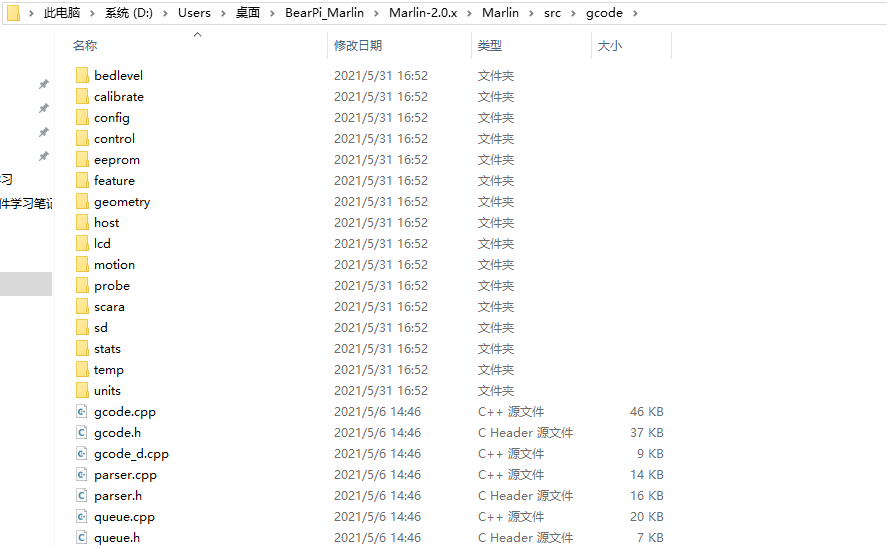

  • gcode 文件夹
包含GCodeParser 类的定义以及所有G代码命令的实现(有一些不在这里实现,但大部分是的),这 些功能都被包装在一个名为 GcodeSuite 的类里,G代码实现的文件被捆绑在多个类别的子文件夹 中,这些文件被命令为具体的G代码,因此可以使用 IDE 的查找功能找到它们。

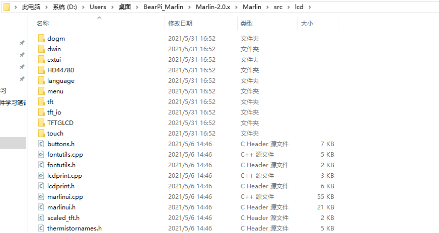

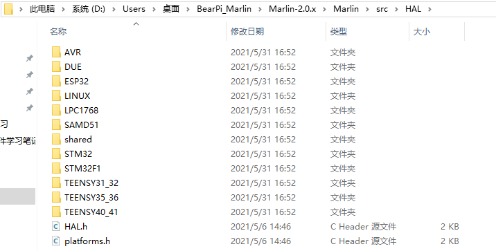

  • HAL文件夹
每个控制器系列都提供控制硬件的功能,但并非所有控制器系列都使用相同的接口, Marlin2.x 版本实现了硬件抽象层,更好的屏蔽了平台的差异性,使其它的平台更好的兼容 Arduino 框架。

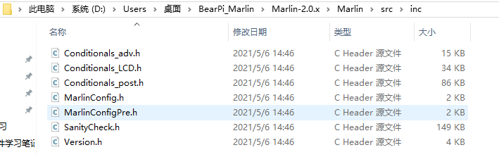

  • inc文件夹
包含了Marlin版本、配置条件等等的基本内容,请注意,每个HAL还包含自己的 Conditionals*.h 和 SanityCheck.h文件 。
  • lcd 文件夹
所有与 LCD、TFT、OLED、编码器、按钮和串行控制器的相关代码都放在这里,语言翻译通常仅 适用于外部控制器,因此语言翻译也放在这里。

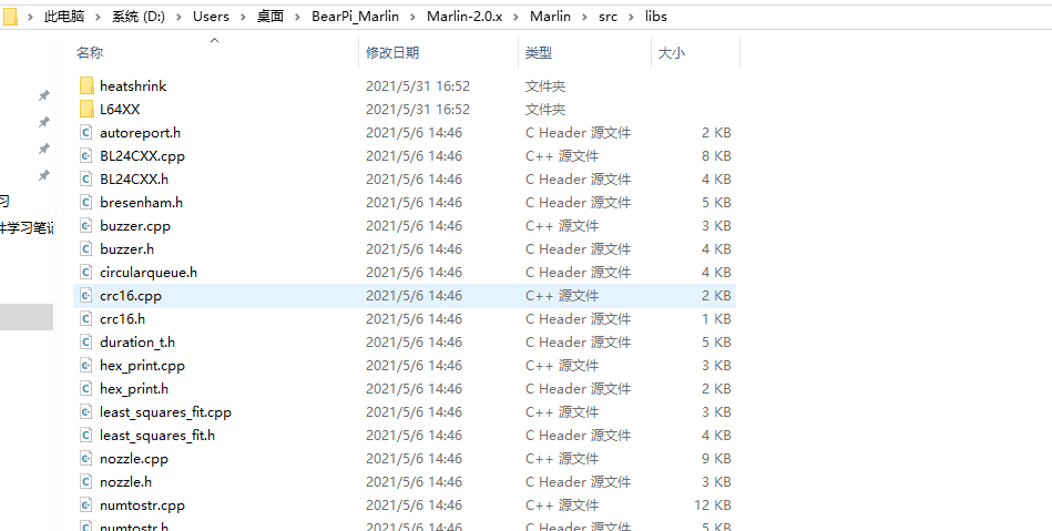

  • libs文件夹
任何通用数据函数实现或者与硬件库代码都放在这里,如蜂鸣器代码、 CRC16 校验和实现、 3X3 矩阵、数字到字符串的转换功能、用于二进制传输的 HeatShrink ,甚至还有几个 EEPROM 。

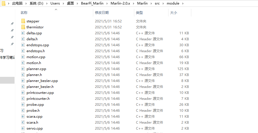

  • module文件夹
这里定义了机器的所有典型功能,包括 3D 打印机拥有的所有的组件,例如:加热器和传感器、热 床探测、路径规划算法、将命令转换为分段运动的高级运动功能、将毫米分段快速转换为步进块的 运动路径规划,以及将块段转换为中断时序和STEP信号的步进器 ISR 。

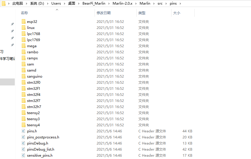

  • pins文件夹
Marlin所有的板定义都在这个文件夹中,这里有不同的硬件架构,每个架构下的每块板都有自己独 特的引脚文件, pins.h 根据 MOTHERBOARD 设置进行包含,由于 pins.h 是 MarlinConfig.h 的包 含文件注意,因此它不会包含在其它的地方。

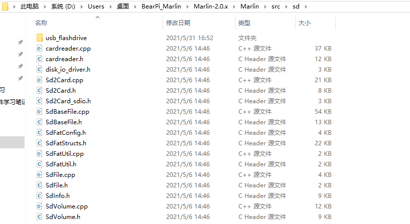

  • sd 目录
在这里您可以找到所有实现实际文件和文件夹的高级文件系统代码。 CardReader 类是Marlin用 于导航目录、打开G-code文件和从SD卡(或其他媒体)打印的主界面。自从Marlin 2.0.8以来,所有 的媒体类型都派生自 DiskIODriver 抽象类。

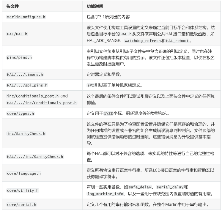

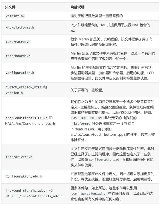

让我们仔细看看每个文件包含的头文件。
3.1、 MarlinConfigPre.h
3.2、 MarlinConfig.h
