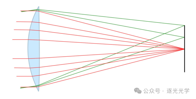

存在许多种像差,它们可以用幂级数展开来表示,这种展开被称为赛德尔多项式。在赛德尔形式中,像差主要有两个依赖项:视场,即视场中的位置/图像高度,以及镜头处的光线高度。镜头处的光线高度就是光线与光轴的截距距离。图2展示了两者之间的区别。表1展示了三阶像差及其依赖关系,其中y是光线高度,h是图像高度。佩茨瓦尔是观察场曲的一种方式。
图2 – 红色表示光线高度变化,绿色表示图像高度或视场变化

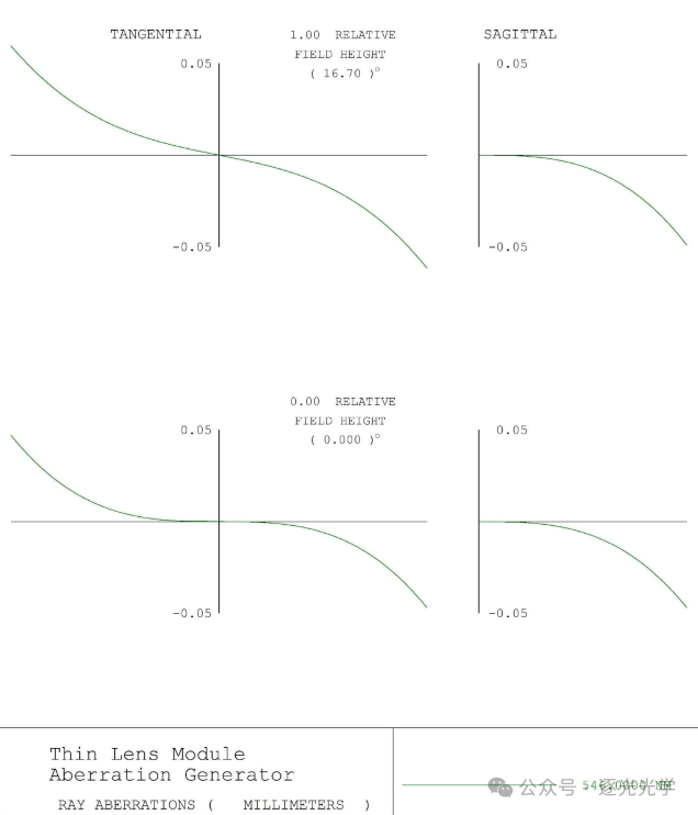

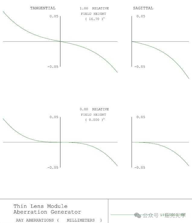

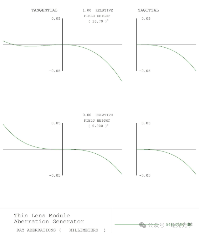

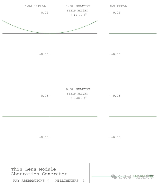

图3到图6是各种单独像差的光线像差图。图7到图9是几种像差以相等数量组合的光线像差图。
对这些图的一些解释是必不可少的。水平轴和垂直轴的交点是通过镜头出瞳中心到图像平面的光线。如果它错过了,则存在瞳孔像差,但这是另一个话题。右侧和左侧分别是通过瞳孔上侧和下侧的光线。符号约定是一致的,光线“向上”错过为正号,光线“向下”错过为负号,因此预计球差会产生圆形模糊,光线会向相反方向错过(因此,画出一个圆)。轴向色差发生在不同波长在图的原点相交(即形成一个X)但有不同的斜率,而横向色差发生在它们不在原点相交时。

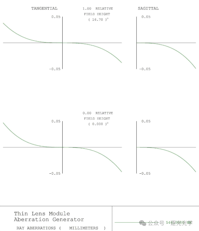

图3 – 纯三阶球差

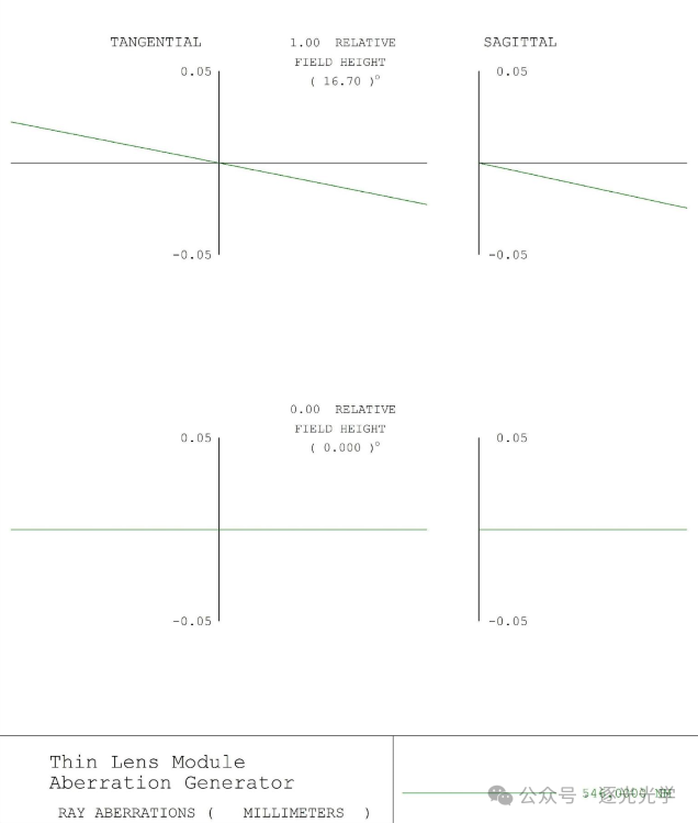

图4 – 纯三阶彗差
图5 – 纯三阶像散

图9 – 球差 + 佩茨瓦尔 – 注意与像散在径向平面上的区别

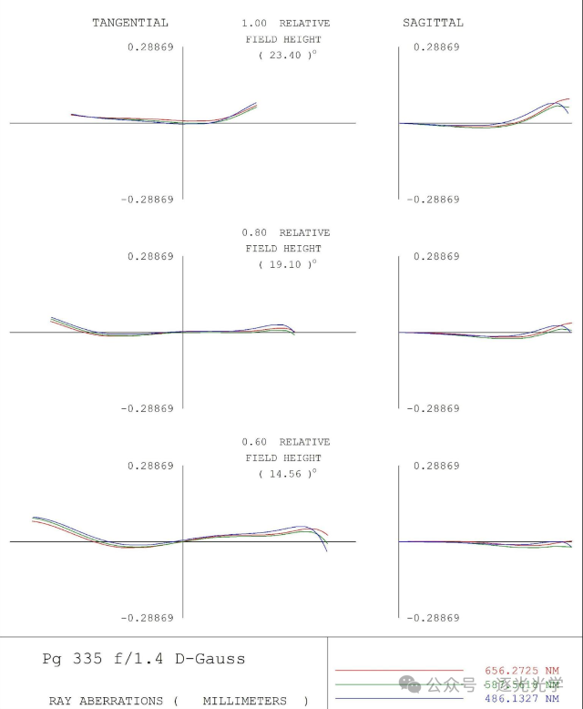

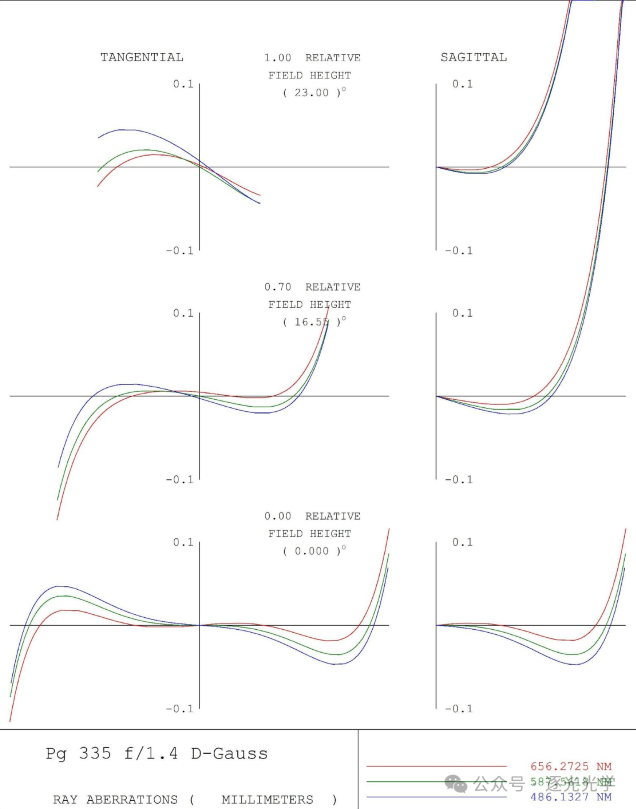

理论介绍完毕,现在是时候讨论一个镜头了。图10是一个真实镜头的例子,50mm f/1.4设计。其专利可在《现代镜头设计》第335页找到。
图10 – 全画幅双高斯镜头的50mm f/1.4 RIM图
这张图看起来很乱,但对于一个快速50mm镜头来说,这并不算特别罕见。我将逐一解析所有视场位置的图像:
轴上(0.000°)
三阶球差(中等,负值) -
五阶球差(中等,正值) -
球色差(中等)
7/10视场(16.55°)
三阶球差 -
五阶球差 -
球色差(小) -
Petzval(中等) -
彗差(小) -
像散(小) -
纵向斜球差(非常大)
全视场(23.00°)
三阶球差(中等,负值) -
五阶球差(中等,正值) -
球色差(小) -
Petzval(中等) -
彗差(中等) -
像散(中等) -
纵向斜球差(巨大)
在全视场下,图形的形状几乎完全由Petzval和叠加的彗差和球差所驱动。您还可以看到,在7/10和全视场位置,图像被截断了。这是看到渐晕的一个方法——很明显,全视场位置超过50%的光线被截断,或超过1挡的渐晕。可以看出,如果没有渐晕,光线的方向会非常差,校正效果也会非常糟糕。因此,渐晕是一种有价值的校正技术,只要物理约束不存在并且设计标准在周边光照方面具有灵活性。畸变在RIM图中完全消失了,除非是最大的问题,否则Petzval和像散也很难辨别。

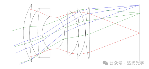

到现在,您可能想知道这个镜头是什么样的——图11和图12展示了镜头及其视场曲线(像散、Petzval、畸变)的样子。
图11 – 50mm镜头的镜头图

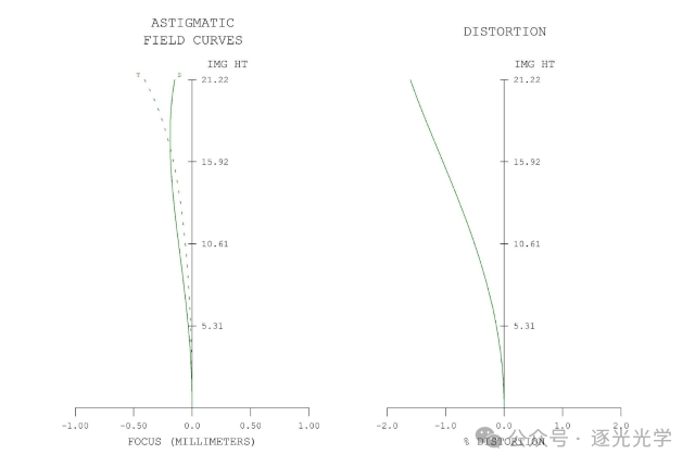

图12 – 50mm f/1.4镜头的视场曲线
在镜头图中也可以看到渐晕。镜头中心的“凹口”是光圈。如果光线充满这些凹口,则没有渐晕。蓝色的全视场轨迹显然没有填满光圈,所以可以看到镜头有渐晕。从视场曲线中可以明显看出畸变得到了合理的控制,镜头的视场曲率也相当小,像散也是如此。

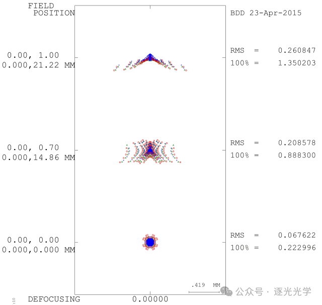

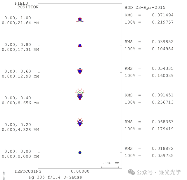

此时,我要指出,这个镜头的彗差很小,并不是主要像差。如今发布新镜头时,流行做法是通过拍摄星空并观察图片角落的星星样子来检查镜头是否有“彗差”。这对于镜头来说是一个相当严苛的测试,因为通常强烈裁剪的星星呈现出巨大的物体空间对比度。这个镜头的主要像差是斜球差,其影响比彗差大两倍多。图13展示了镜头的点状图。全视场的点状图可能看起来很熟悉,它是网络上著名的“翅膀”——许多评测网站错误地将其标记为“彗差”。
图13 – 50mm f/1.4镜头的点状图
“翅膀”的“肥胖”程度是焦外弥散的一个很好的衡量标准,而它们的“宽度”或长度则衡量了斜球差的多少。在点状图中,由于斜球差比彗差大得多,所以彗差几乎看不见。在全视场图的正中央,您会看到模糊趋向于“彗星”形状——这是彗差。图14是镜头的MTF,这是摄影师可能更熟悉的东西。

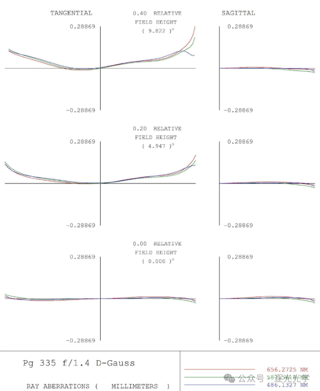

通过传感器分析,很明显这个镜头在全开时无法“超越”典型相机的任务。具体细节超出了本文的范围,但通过优化镜头可以提高其初始性能。大多数镜头实际上不是原始设计,而是同一公司之前设计的老镜头或经过修改和优化以适应当前需求的专利设计。在这种情况下,通过调整镜片形状和后表面的非球面化,性能很容易提升到“上一代”快速50mm镜头和当前一代(例如,Sigma 50A、Zeiss Otus、SonyZeiss 55/1.8等)之间的水平。斜球差(翅膀)仍然是一个问题,但MTF足以在典型全画幅传感器上实现锐利的中心全开。如下图15所示。图16是优化后的镜头的RIM图。图17是点状图,帮助将RIM图与镜头在多个视场位置的图像进行关联。除了MTF外,我现在使用了6个视场点。对于全球面系统,3个点就足够了,因为局部最大值会出现在√2(0.7)和极限视场点,从而显示角落性能。因此,如果任何视场点比全视场点更差,那就是7/10。对于非球面,情况变得更加复杂,需要使用更多的视场点以确保图像视场中没有特别好或坏的点。为了避免图形过于密集,MTF只使用了三个点。
图15 – 优化十分钟后的同一50mm f/1.4镜头
图16.1 – 优化后的50mm镜头在0、2/10、4/10视场的RIM图
图16.2 – 优化后的50mm镜头在6/10、8/10、10/10视场的RIM图
图17 – 优化后的50mm f/1.4镜头的点状图
在此版本中,镜头具有平坦的切向视场,但纵向视场弯曲较大。尽管相比之前的版本,这种散光现象较小,但仍是主要限制因素之一,尤其是图像中部的高彗差。这些问题通过进一步优化可以得到纠正(尽管镜头的设计会因此显著偏离当前方案)。新的镜头设计具有更大的后镜片,但仍小于任何流行相机卡口的喉径,因此渐晕仍然可以减少。由于镜片尺寸的增加和非球面表面的引入,成本是需要考虑的重要因素。不幸的是,由于RIM图的平坦性以及三阶和五阶球差的均匀贡献,随着镜头缩小光圈,性能不会迅速提升。注意点斑大小的变化——原始镜头的最大RMS点斑尺寸为260微米(接近50像素),而新镜头的最大RMS点斑尺寸为90微米,平均接近10微米,这大约是当前大多数APS-C和全画幅传感器上的2个像素(尽管这种情况可能不会持续太久),并且足以实现“锐利”图像。在镜头设计社区中,常说点斑尺寸与像素尺寸同级别是好的,这个优化后的镜头符合这一标准。

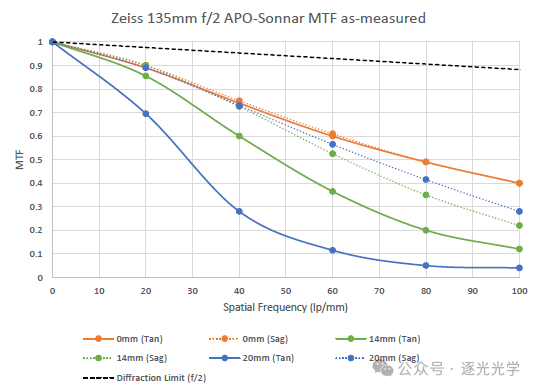

为了更好地与衍射极限进行比较,我展示了高达100lp/mm的MTF,尽管镜头在很大部分空间频率范围内表现不佳。摄影镜头通常由于设计中的许多限制(如最大长度、最大直径、重量、内部对焦的必要性、图像稳定单元的包含、最小后焦距、成本等)以及高分辨率镜头的实际需求缺乏,而不是衍射极限的。特别是佳能的300mm f/2.8L II和400mm f/2.8L II或蔡司的135mm f/2 APO-Sonnar或尼康的200mm f/2G II这类校正良好的长焦镜头接近于您今天可以购买的镜头中的绝大多数。为了展示这类镜头的性能,图18展示了由LensRentals.com的Roger Cicala提供的数据。五个镜头在Lensrentals的标准程序下进行了MTF测试,并且最佳镜头的测试结果延伸到100lp/mm。MTF测量在Trioptics ImageMaster MTF Bench上完成,并分析以生成图形。
图18 – 蔡司135mm f/2 APO-Sonnar镜头的MTF
在这个135mm镜头的情况下,我们可以观察到分辨率在边缘下降,但主要是在切向图像平面。这可能表明镜头存在散光现象。散光在镜头设计中被认为是纵向和切向平面的视场曲率(Petzval)不同。这里切向平面相当平坦,而切向平面弯曲,使得边缘无法与中心对焦一致。参考制造商的MTF曲线,对于f/2,显然可能有两种情况:一种是通过将样本镜头安装在MTF测试台(如用于生成此数据的ImageMaster)或Optikos LensCheck测试台上生成曲线,结果来自中间焦点或最小散光焦平面;另一种情况是蔡司通过视场曲率补偿来生成其MTF曲线。
