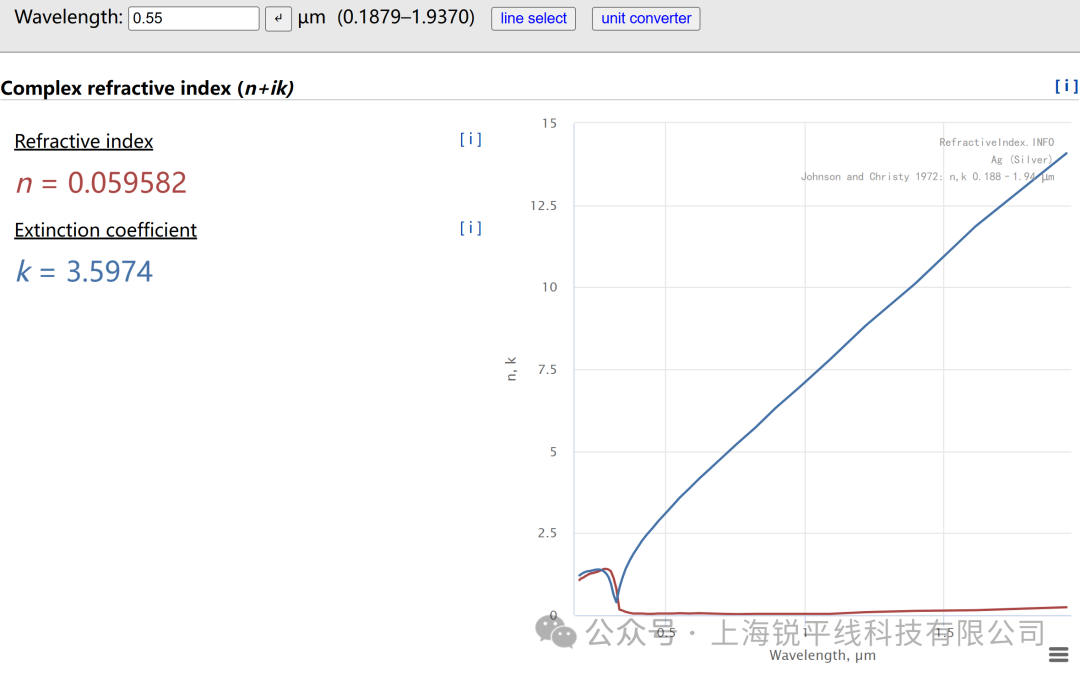

首先是银的光学属性,可以通过理论数据进行计算,预测基本外观。
银的复折射率
派生的光学常数
相对介电常数(介电常数)
ε1 = -12.938
ε2 = 0.42868
吸收系数
α = 8.2192e+5 cm-1

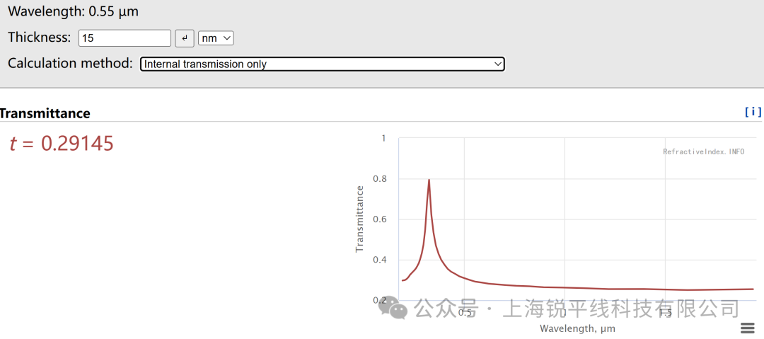

从理论数据来看,镀银15纳米层厚,且无论颜色,银是透光的涂层。然后进入ocean进行验证。

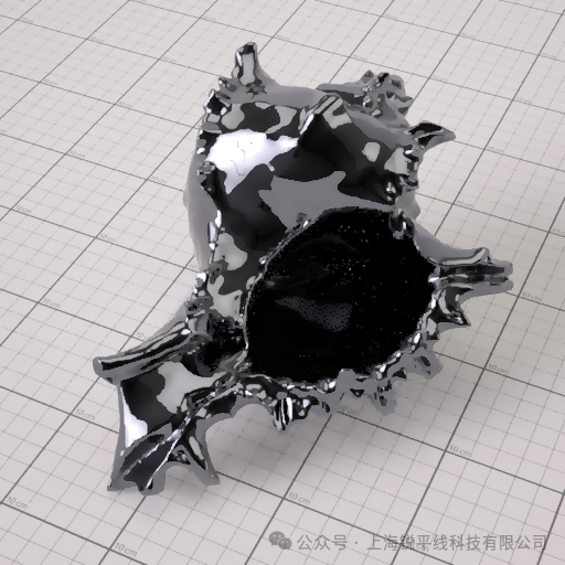

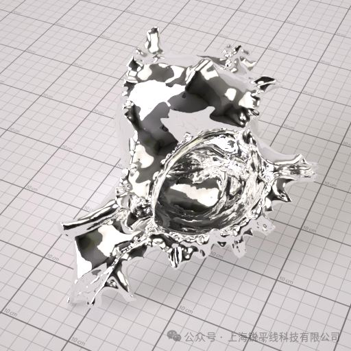

    使用“箔”表面仿真的镀银玻璃-宏观算法
这种方法是最常用的薄膜设置,由实物可知,镀银玻璃是透明的,但是仿真结果和纯银无异,这是不对的。但是计算又是精确匹配测试材质的数据。不合理的地方在于:算法。在15纳米厚度的薄膜仿真中,光学的相干性已经是主导因素,应该切换到微观光学计算算法来进行模拟。

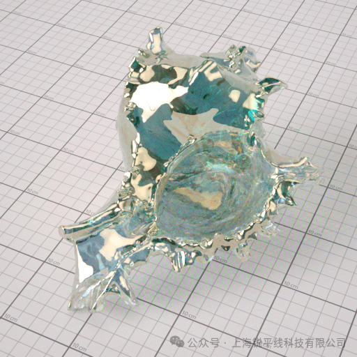

使用“薄膜”属性模拟的镀银玻璃,膜厚15nm-微观算法
很明显这是更符合常识的,数据上也是正确的。通过计算金属的复折射率和薄膜的相干性,可以精确的模拟出透明的镀银玻璃。归功于ocean的“薄膜”算法。

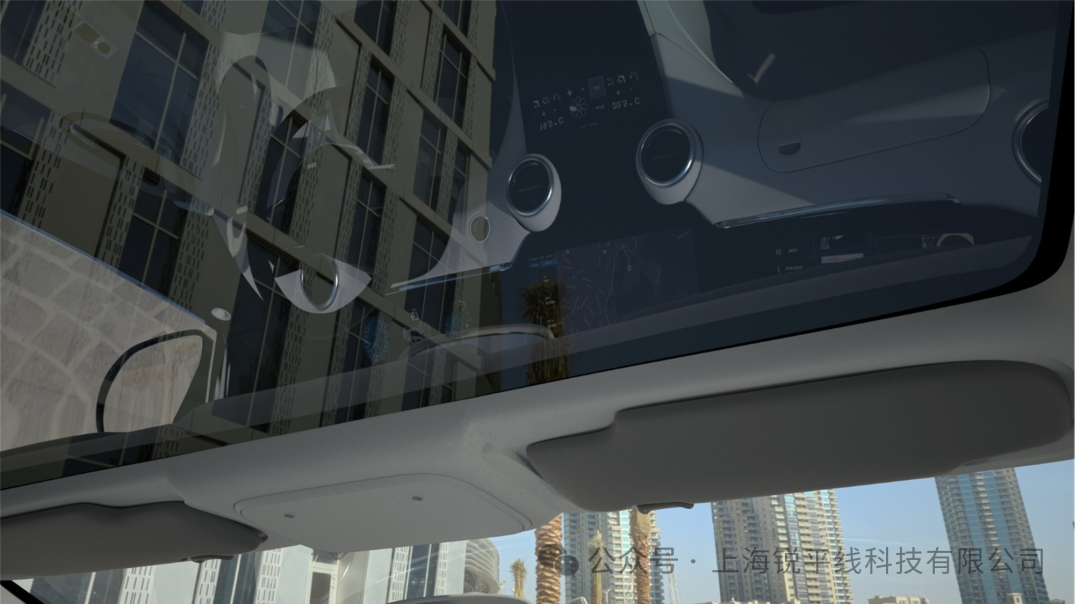

仿真案例-透明薄膜-天窗玻璃

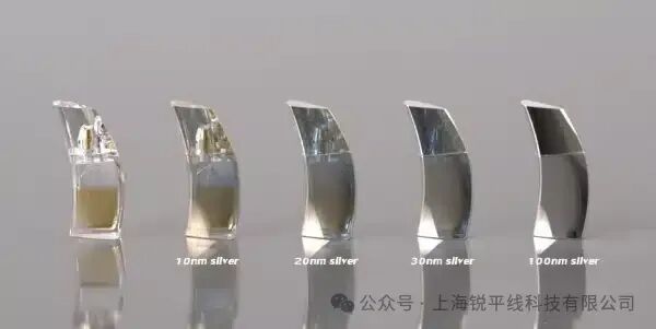

镀银玻璃瓶-不同厚度

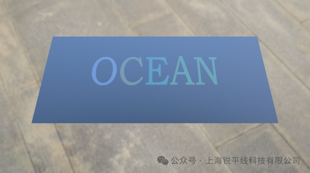

激光打彩模拟
ocean模拟激光打彩
