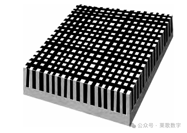

我们以针状鳍片散热器举例说明。

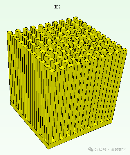

针状片散热器的设计理念是试图在一个给定的体积里生成尽可能多的换热面积。
在如上图所示的针状散热器中,看上去似乎生成了很多换热面积,但事实上真是如此吗?

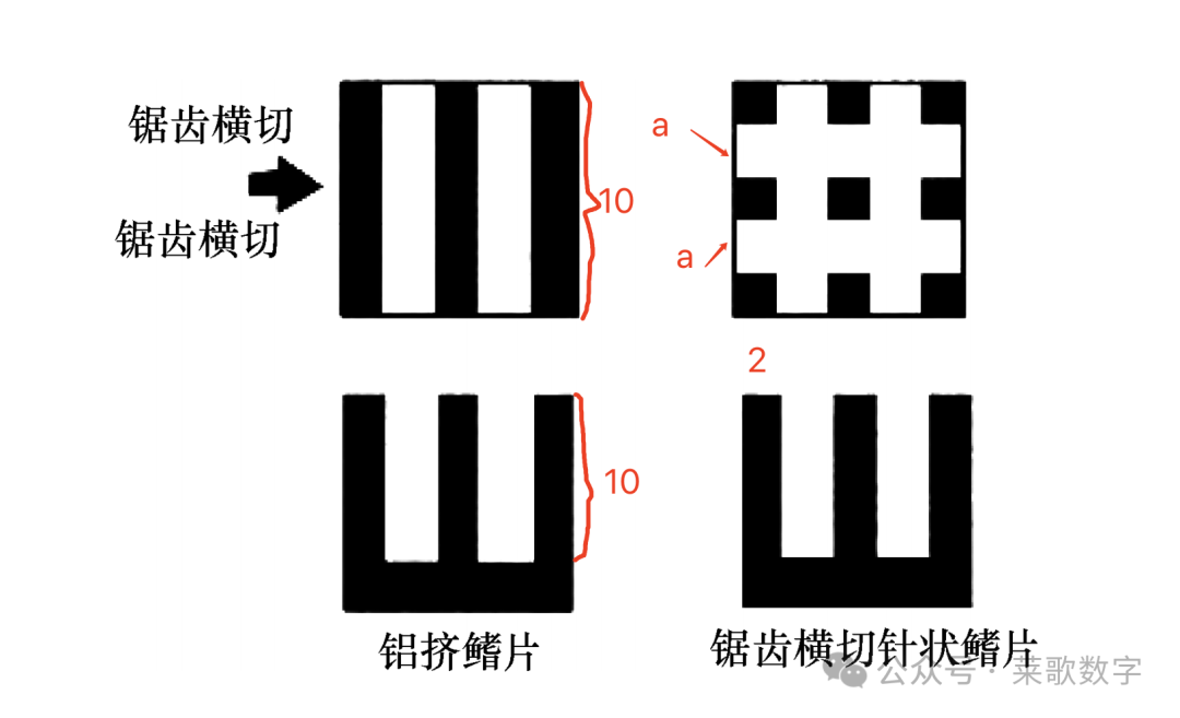

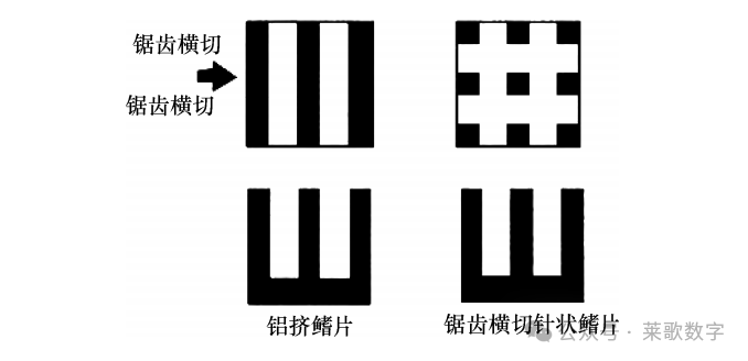

板翅型鳍片散热器是将铝型材挤压通过散热器形状的模具孔,然后将成型的铝块切成一定长度的散热器,如下图左边图示。
针状鳍片散热器则在板翅型鳍片散热器的基础上, 用锯齿或打磨机将板
翅型鳍片横切成针状鳍片,如上图右边图示。
对于两种散热器,我们做如下三种简易的假设,如下图所示:
其中,鳍片高度为10mm,厚度为2mm,横切的宽度为amm,基板为的正方形。
那么,
板翅型鳍片散热片面积为,S1=780mm²
针状鳍片散热片面积为,S2=3*(3*2*(10-2a)/3+6*2*10+6*10*(10-2a)/3)=1020-132a(mm²)
  1. 如果锯齿切除的部分比鳍片厚度大时,即a≥2,
针状鳍片散热片面积为,S2≤1020-132*2(mm²)=756mm²
可以得出,总的换热面积是减少了
2.如果锯齿切除的部分小于鳍片的厚度,即a<2,
针状鳍片散热片面积为,S2>1020-132*2(mm²)=756mm²
那么总的面积确实会有一定增加的可能性。

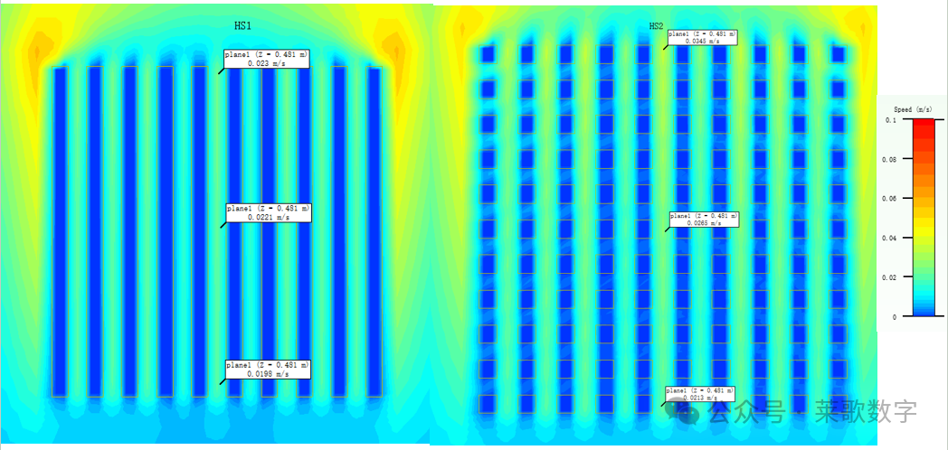

仿真验证

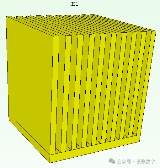

通过Flotherm仿真对比两种情况,

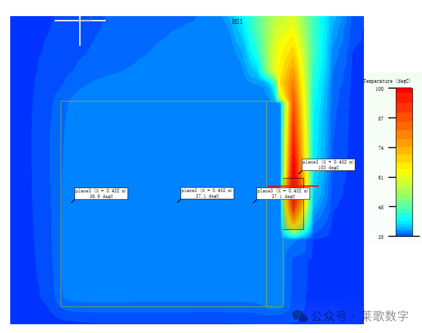

case1:板翅型鳍片散热器

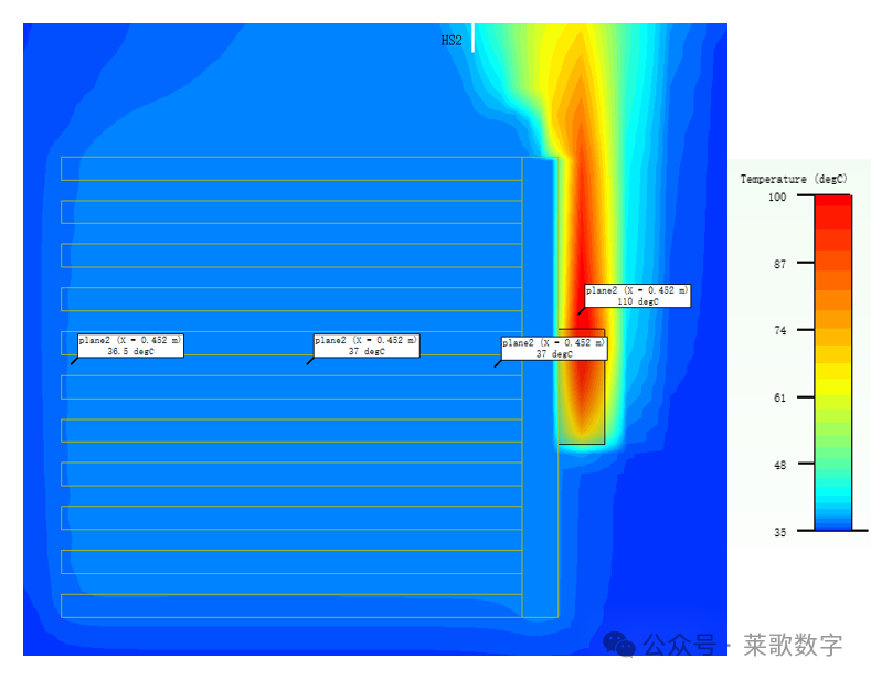

case2:针状鳍片散热器
实验结果如下
温度场
流场
切除宽度小于鳍片厚度
可以看出基本与上述情况符合,使用针状鳍片散热器与板翅型鳍片散热器,同样尺寸、材料等情况下,热源温度还要高7℃。
