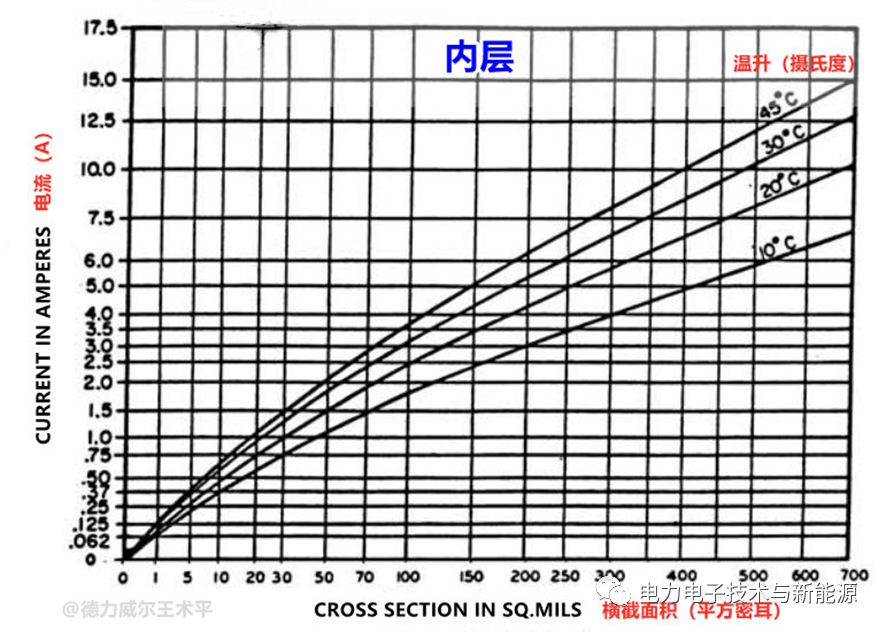

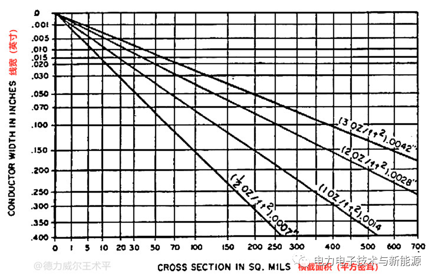

上述四个标准无一例外都是以早期NBS公布的“PCB导体载流容量图表”为参考依据而研究制定的,主要的旧图表如下所示:
图A IPC-2221采用的早期图表:内层导线温升与电流及截面积关系
图B IPC-2221采用的早期图表:外层走线温升与电流及截面积关系
图C IPC-2221采用的早期图表:导线截面和线宽及铜厚的关系
上述早期的“PCB导体载流容量图表”研究成果并不是很科学和完善,最主要的不足是:早期的图表包含两套数据,一套(图A)用于PCB内层走线,一套(图B)用于PCB外层走线,图C给出了横截面积、铜厚及线宽之间的转换计算关系。事实证明,该内部走线的数据没有经过实证研究,而是简单地将外部数据降额50%而得到的,其理论依据是,内部走线没有外部走线冷却快,所以内部走线粗略推算降额一半。这种推算结果后来被证实是错误的,但它没有造成什么严重后果,因为它的数据是相当保守的,它只会造成PCB线宽及成本的浪费而不会引起其它问题。
IPC-2152新标准发布之前,PCBLayout工程师都是以上述三张图为标准,来确定PCB走线宽度及过孔尺寸。如果是内层走线就用图A,如果是外层走线就用图B,通过查图表计算出额定电流、额定温升下对应的导线横截面积,然后再通过图C求出导线线宽。

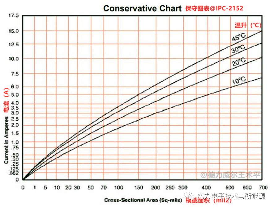

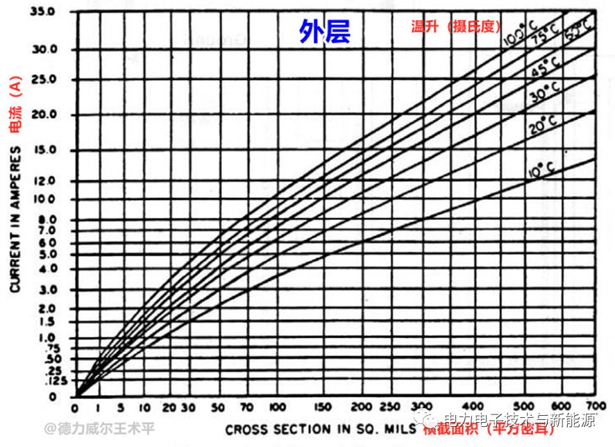

1、PCB导体载流能力保守图表(IPC-2152)
图D PCB载流能力保守图表@IPC-2152
图D是IPC-2152给出的保守图表,该图表的重要之处是它能应对所有情况,包括内部和外部导体、PCB材料、PCB厚度以及空气(除真空外)等环境条件,从该图表中获得的值非常安全,在任何情况(除真空外的环境)下都有效,不考虑其他变量。工程师们参照此图做设计时,虽然在成本、面积等方面不是最优的,但一定能满足电流和温升要求。IPC-2152保守图表的作用是:帮助大多数工程师,对“PCB导体载流能力”进行非常安全地估算。

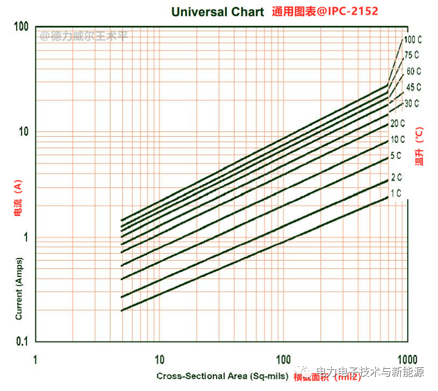

2、PCB导体载流能力通用图表(IPC-2152)
图E PCB载流能力通用图表@IPC-2152
图E是IPC-2152给出的Universal Chart(通用图表),该图表是以铜厚3OZ、板厚为0.070英寸、材质为聚酰亚胺构建的PCB载流能力图表模型。IPC-2152通用图表的作用是:帮助工程师根据特定的设计约束对“PCB导体载流能力”进行更加精确的估算。在使用通用图表时,还要结合配套的铜厚调整图表、铜平面调整图表、板材调整图表、板厚调整图表、海拔高度调整图表、降级调整图表、空气环境调整图表等进行参数修正和调节(篇幅有限,不一一贴图)。对于通用图表及其配套图表,普通工程师使用起来极其困难,仅适合专业的PCB导体载流能力计算软件采用,而对于大多数普通工程师来说,使用通用图表计算PCB导体载流能力来计算PCB线宽和过孔是最好的选择。

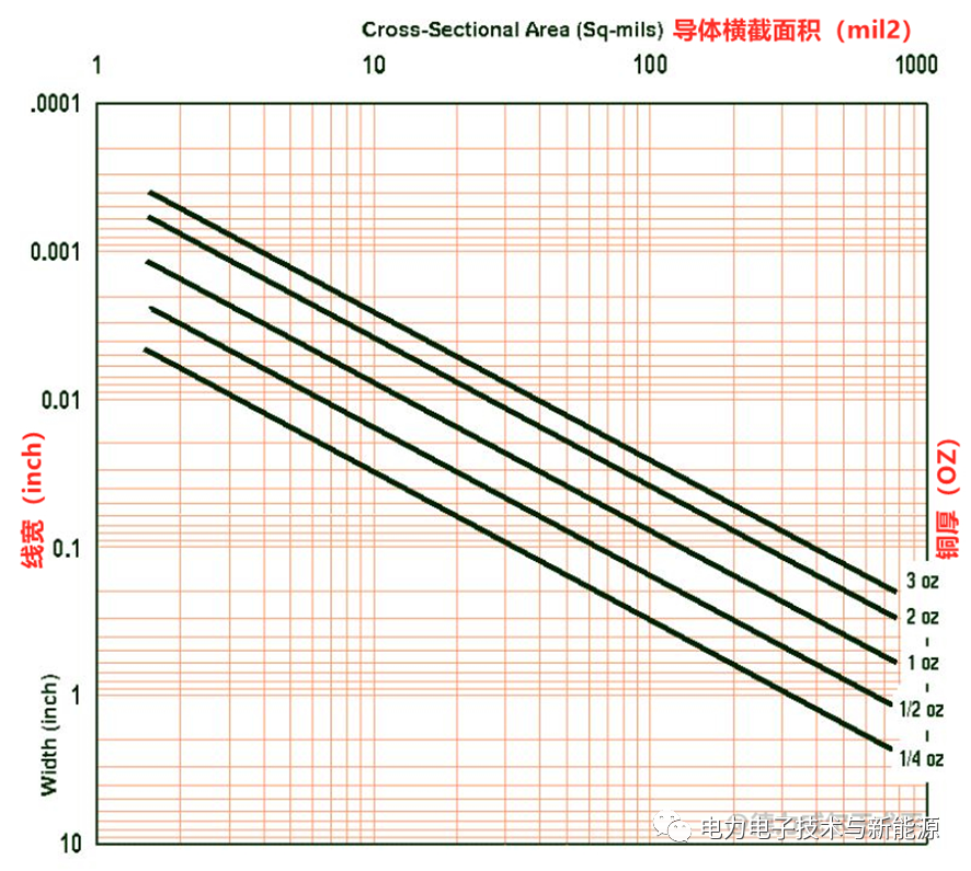

3、PCB导体横截面积与线宽及铜厚的换算图表
图F 导体横截面积与线宽及铜厚的换算图表@IPC-2152
图F是IPC-2152给出的PCB导体横截面积与线宽及铜厚的换算图表,工程师们用图D或图E估算出满足PCB导体载流能力的横截面积后,再通过查此表,即可求出对应的线宽和铜厚。不使用此图表,在知道横截面积后,再选择合适的线宽或铜厚,再根据横截面积=线宽x铜厚之公式,也可计算出对应的铜厚或线宽。

4.1、查IPC-2152 Conservative Chart(保守图表)来计算PCB走线宽度
工程师们使用图D和图F这两幅图表,就可以计算PCB走线宽度了。下面,我们用实例来说明IPC-2152保守图表的使用方法。
例1:某PCB设计项目要求在PCB内层走线,额定电流为1A,铜厚为1OZ,工作温升不超过45℃,求PCB走线宽度。
解:
(1)内层、外层走线,都用保守图表(图D),查保守图表(图D)可知:1A电流与45℃相交点对应横截面积约等于16.6mil2。
(2)第一步求出的横截面积为16.6mil2,又知铜厚为1OZ,查图E可得线宽约为0.014in(0.36mm)。
答:无论内层,还是外层走线,载流能力为1A,温升为45℃,PCB走线宽度为0.36mm即可满足要求,且余量较大,使用起来十分安全。

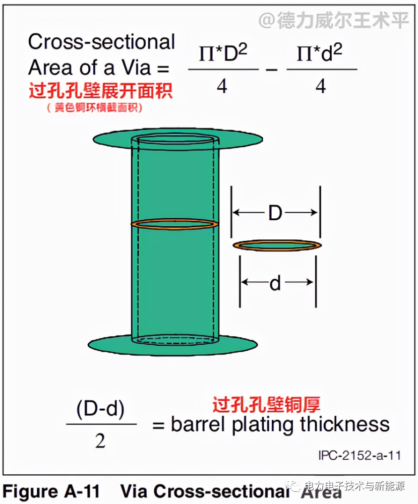

4.2、查IPC-2152 Conservative Chart(保守图表)来计算PCB过孔尺寸
(1)过孔横截面积计算图表
图G 过孔横截面积计算图表@IPC-2152
上图是IPC-2152给出的过孔横截面积计算图表,将上图中过孔孔壁横截面积公式变换一下,可得到下图容易理解的公式:
公式5 过孔孔壁横截面积计算公式
(2)实例说明过孔尺寸计算方法:
例2:某PCB设计项目要求温升不超过20℃,过孔孔壁铜厚1OZ(1.38mil),过孔载流能力为1A,求过孔内径尺寸。
解:
1)查 IPC-2152 Conservative Chart保守图表(图D),可知,当温升为20℃,载流能力为1A时相互交叉点对应的横截面积约为28mil2,根据公式5,可得到等式:π(D.D – d.d)/4=28mil2。
2)又知过孔孔壁铜厚为1OZ(1.38mil),可得出等式:D-d=1.38mil。
3)根据等式和等式求得:d=7.28mil(0.185mm)。
答:温升20℃,载流1A,铜厚为1OZ时,过孔内径设为0.185mm即可满足要求,且余量较大,使用起来十分安全。

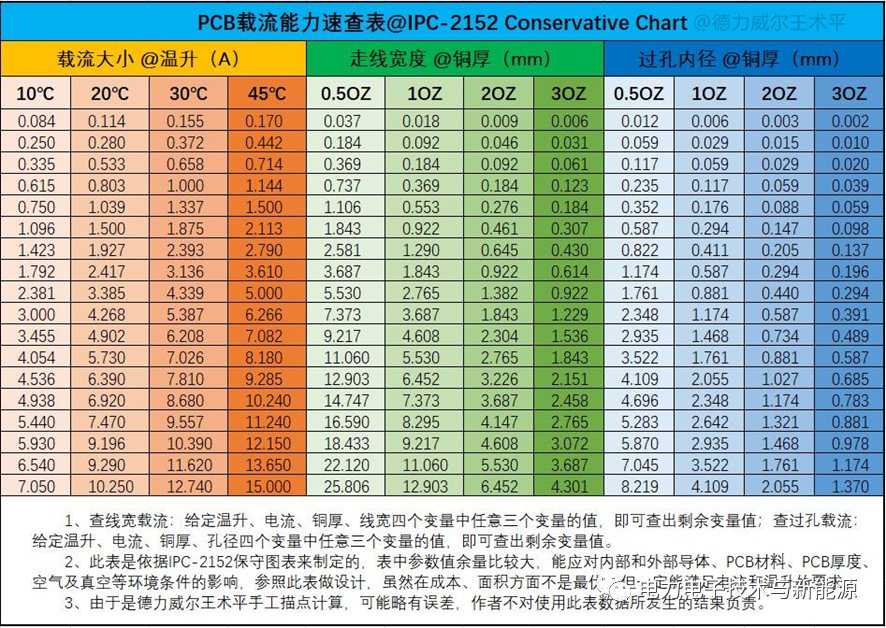

五、依据IPC-2152保守图表衍生表格来计算PCB走线宽度和过孔尺寸
工程师们按照上面第04节查IPC-2152保守图的方法来计算PCB走线线宽和过孔尺寸,还是显得太繁琐,为了帮助工程师更加方便快捷的计算PCB载流能力,德力威尔王术平用描点法将IPC-2152保守图表(图D)数据计算出来,并制作出PCB载流能力速查表,如下表所示:
图H PCB载流能力速查表@德力威尔王术平
5.1、使用PCB载流能力速查表来计算PCB走线宽度
下面通过实例来说明使用PCB载流能力速查表来计算PCB走线宽度的方法:
例3:某PCB设计项目要求温升不超过30℃,额定电流为1A,铜厚为1OZ,求PCB走线宽度。
解:在图H的PCB载流能力速查表中:
(1)查温升(黄色表格):找到温升“30℃”单元格;
(2)查电流(黄色表格):找到温升“30℃”单元格对应竖排表格中的“1.000”单元格;
(3)查铜厚(绿色表格):找到走线宽度标题下的铜厚“1OZ”单元格;(4)查线宽(绿色表格):找到“1.000”单元格和“1OZ”单元格相互交叉的“0.369”单元格,即可查得PCB线宽为0.369mm(该值余量较大,使用起来十分安全)。
5.2、使用PCB载流能力速查表来计算PCB过孔尺寸
下面通过实例来说明使用PCB载流能力速查表来计算PCB过孔尺寸的方法:
例4:某PCB设计项目要求温升不超过30℃,额定电流为1A,铜厚为1OZ,求PCB过孔内径。
解:在图H的PCB载流能力速查表中:
(2)查电流:找到温升“30℃”单元格对应竖排表格中的“1.000”单元格;
(3)查铜厚(蓝色表格):找到铜厚“1OZ”单元格;(4)查过孔(蓝色表格):找到“1.000”单元格和“1OZ”单元格相互交叉的“0.117”单元格,即可查得PCB过孔内径为0.117mm(该值余量较大,使用起来十分安全)。

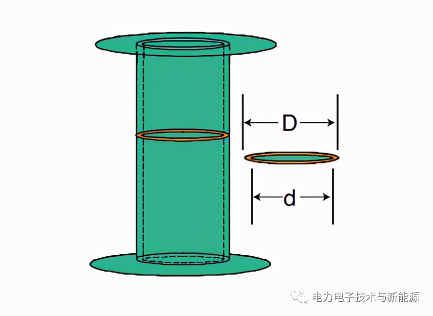

(1)过孔模型
图I 过孔模型
上图中d为过孔内径,(D-d)/2为孔壁铜厚,为了方便计算和安全起见,我们可以直接求出内径d的周长,将该圆周展开就等效为PCB走线线宽了,孔壁铜厚就等效为PCB走线厚度了,于是,我们可以得到一个关于过孔的等效线宽公式(非常安全):

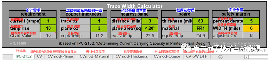

7.1、HowTo2152软件(免费)
美国电路板设计师杰克·奥尔森(Jack Olson)和博科·博齐科维奇(Borko Bozickovic)设计了一个免费的“确定电路板载流能力”的计算器。这个计算器是以一个Excel文档形式给出的,这个Excel工具允许设计者根据不同的叠层结构、温升及电流等设计条件填入不同的数值来精细计算PCB导线宽度。软件操作界面如下图所示:
图J HowTo2152操作界面
该计数器绿色,免安装,界面整洁、操作简单,小伙伴们只需选择表格中的IPC-2152表格(计算器),按照德力王术平在图中的标注,就可以使用该计算器求PCB线宽了(不支持过孔计算)。

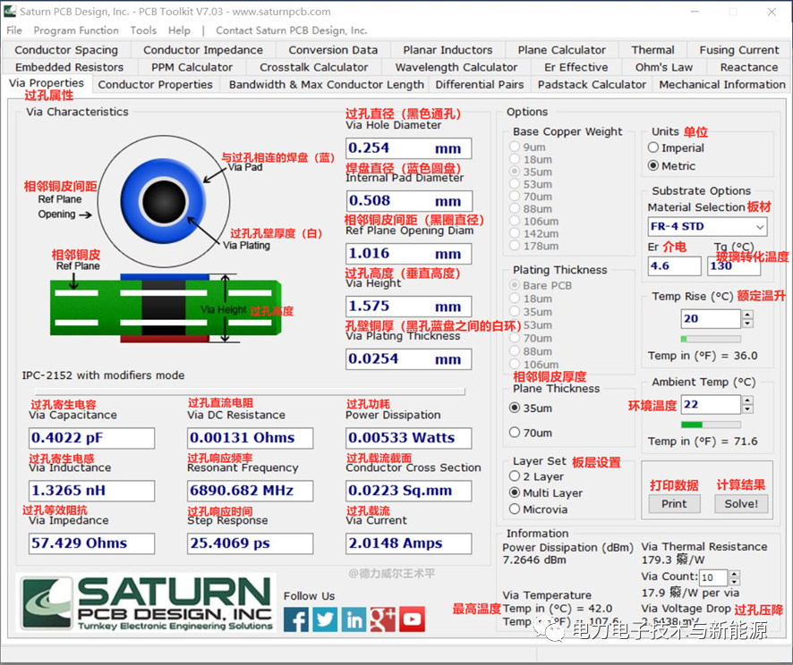

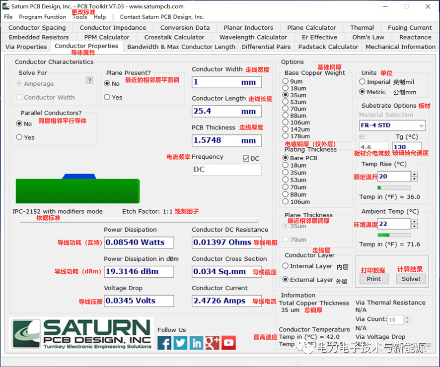

7.2、Saturn PCB Toolkit(免费)
美国Saturn PCB Design(谷歌翻译:美国土星PCB设计公司)推出了一款免费的Saturn PCB Toolkit工具,它是一款专业的PCB参数计算工具,通过该软件,用户可以计算PCB导线和过孔的通流能力、阻抗、波长、带宽、PCB导线最小间距、PCB供电网络阻抗、PCB热阻、保险丝、等各项PCB线路板的参数,Saturn官网最新版是V8.06,但只支持V7.03下载,下面以Saturn PCB Design V7.03为例,介绍其使用方法。
(1)使用Saturn PCB Toolkit计算PCB走线宽度
图K Saturn PCB Toolkit 计算PCB走线宽度操作界面
该软件使用较为简单,大家按照德力威尔王术平在图中的标注就可以进行计算PCB走线线宽了。在使用该软件时,有几点注意:
1)该软件支持IPC-2152保守模式、IPC-2152调节模式及IPC2221旧模式,保守模式适用广泛、余量较大,但需要较大的布线空间;调节模式针对性强、比较精细,更节约走线空间;旧模式已淘汰,建议不用;软件默认状态为IPC-2152调节模式。
2)IPC2221有内外层之分,IPC-2152标准不分内外层。
3)外层成品铜厚是在础铜皮上再电镀一层铜来生产的,比如1OZ外层成品铜厚,一般先用1/3OZ基础铜粘压在玻璃纤维板上,再在基础铜皮上电镀一层2/3OZ的铜皮(和过孔一起电镀),使用软件计算时,可以简化操作,直接将基础铜厚设置为成品铜厚,将电镀铜厚设置为0。
4)如果选择了同层相邻导体选项,则相邻导体根数越多,散热越弱,载流减小,如果选择了最近的相邻层平面选项,则相邻层介质越厚,散热越弱,载流越小,相邻层平面铜厚越厚,散热越好,载流越大。
5)TG玻璃转化温度(板材变软转折温度),一般板材TG大于130℃左右,中TG大于150℃、高TG大于170℃以上,基板的Tg提高了,印制板的耐热性、耐潮湿性、耐化学性、耐稳定性等特征都会提高。
6)蚀刻因子采用默认1:1即可。

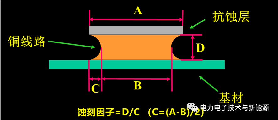

备注:蚀刻因子:蚀刻液在蚀刻过程中,不仅向下而且对左右各方向都产生蚀刻作用,侧蚀是不可避免的。蚀刻深度与蚀刻宽度之比称为蚀刻因子。我们的PCB成品铜导线实际上是一个倒立的梯形,蚀刻因子越大,越接近方形,蚀刻效果越好,阻抗控制得也越好。蚀刻因子 = 线厚度/[(下线宽 – 上线宽)/2],业界标准蚀刻因子应大于2。蚀刻因子图示如下:
图L 蚀刻因子示意图
(2)使用 Saturn PCB Toolkit 计算PCB过孔尺寸
图M 使用 Saturn PCB Toolkit 计算PCB过孔尺寸
该软件使用方法也较为简单,按照笔者在图中的标注就可计算PCB过孔尺寸了。
