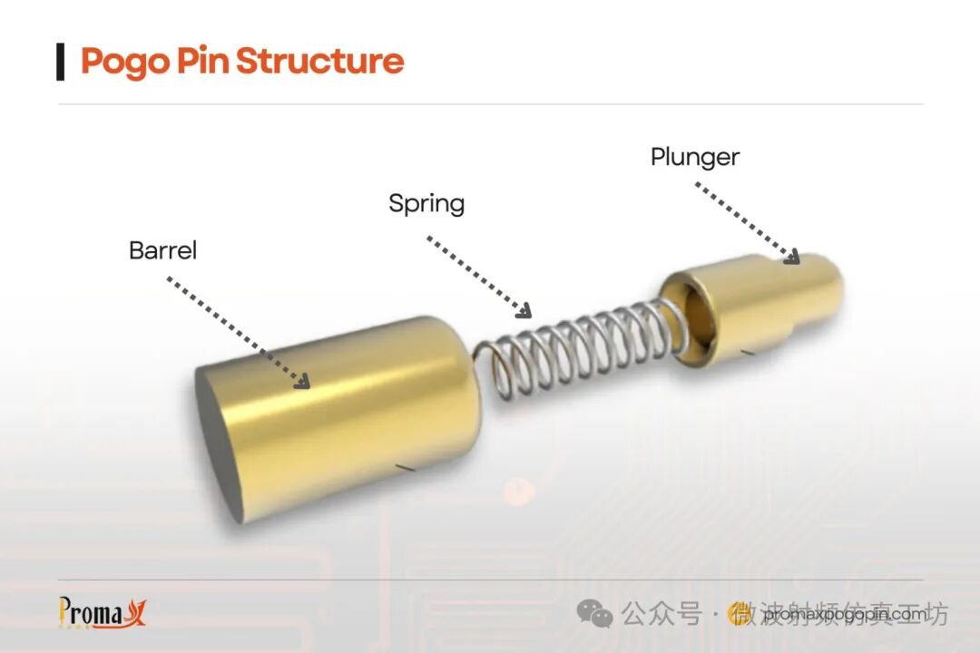

Pogo Pin连接器的结构
pogo pin 的结构包括三部分:柱塞、筒体和弹簧。当对插针施加压力时,柱塞会在筒体内部移动,从而实现稳定的电连接。这种设计确保即使插针未锁定到位,弹簧也能保持与配合面的接触。
此外,柱塞通常略微倾斜,以增强接触点,从而提高性能。柱塞通常设计有圆形或锥形尖端,以便更准确地与接触板接合。这一设计部分意义重大,因为它增加了接触点的数量并降低了接触阻力。弹簧加载机制允许一定程度的移动,处理连接过程中的任何错位,而不会影响性能。
