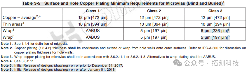

2. HDI 压合前电镀:这里的电镀与普通双面板无异,但是相对的孔铜要求比较薄,按IPC 也才12um。电镀后的线路实际上即是用外层的线路流程(干膜 非 湿膜)。
