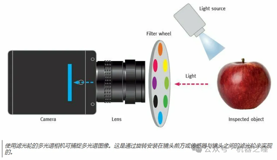

2.滤光轮相机(区域扫描)
滤光轮相机又称为基于多个窄带滤光片的成像仪,通过旋转安装在传感器或镜头前面的滤光轮中的滤光片来捕获多通道光谱图像。这种滤光轮通常可以支持多达12个波段。然后根据多光谱图像估算每个像素的光谱反射率。基于滤光轮的相机的优势在于每个波段的全空间分辨率。可以根据应用要求定制滤光片,并且可以修改滤光轮。该系统的缺点包括成像速度慢且耗时、图像配准复杂、几何失真复杂以及定制滤光片成本高。还有一个问题是,在系统中添加机械元件(电动轮),可能需要定期维护或更换。
