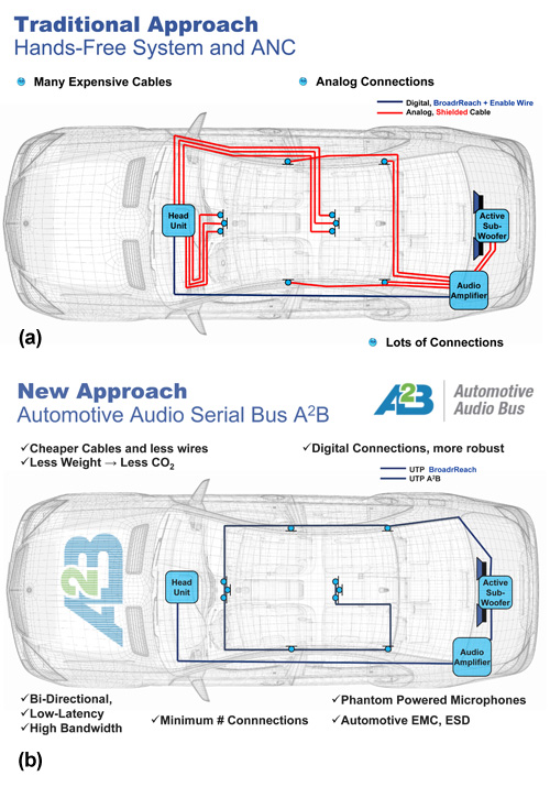

A2B通信技术是一种高带宽、双向、数字音频总线技术,主要用于汽车音频系统。以下是关于A2B通信的背景、优点特性以及使用场景的详细介绍:
A2B通信技术由美国的Analog Devices, Inc.(ADI)公司开发。ADI是全球领先的半导体公司,致力于在现实世界与数字世界之间架起桥梁,实现智能边缘领域的突破性创新。
A2B通信技术旨在解决传统汽车音频系统中存在的技术难题。这些问题主要包括采用模拟传输线时,需要专用且成本高昂的屏蔽电缆来传输多通道音频信号。此外,随着高级音响系统的发展,所需电缆数量的迅速增加导致了成本和系统复杂性的显著提升。A2B技术通过简化连接和降低电缆重量,提供了一种更高效的音频传输解决方案。

图1. A2B整车总线

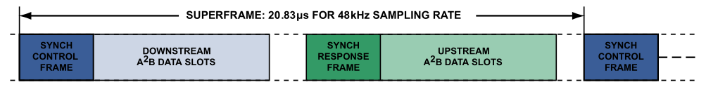

要深入理解A2B的工作原理,首先需要学习其超帧结构,这包括下行传输周期和上行传输周期。下行传输周期是指数据从主节点传输到从节点的过程,而上行传输周期则是从节点向主节点发送数据的过程。此外,了解所有信号是如何通过线路编码在A2B总线上传输的,以及如何通过同步前导码实现同步,对于深入掌握A2B通信技术至关重要。
图2.超帧结构
A2B超帧结构组成
1.同步控制帧(SCF, Synchronization Control Frame):超帧的起始部分,包含前同步码,用于确保所有节点同步,并提供时钟信号给外设。
2.下行数据流(Downstream Data):紧随SCF之后,包含TDM同步数据,直接添加在控制帧之后。每个从节点可以消费或添加下行数据。
3.同步响应帧(SRF, Synchronization Response Frame):超帧的结束部分,由最后一个从节点在响应时间后发送,包含响应帧。
4.上行数据流(Upstream Data):在SRF之后,包含TDM同步数据,由每个节点在响应帧之后直接添加。
A2B超帧周期和数据宽度
超帧周期(Tsuperframe):在48 kHz采样率下,超帧周期为20.83微秒。
超帧数据宽度:超帧被分为1024位时间,即1024位数据宽度。
A2B超帧带宽和延迟
l带宽:A2B总线预留给音频数据流的带宽为816位(16位数据时为16×51个流,24位数据时为24×34个流)。控制帧和响应帧各占64位。
l数据速率:A2B总线数据速率为每秒4915.2万位(Mbps),通常四舍五入为50 Mbps。
l延迟:A2B的关键特性之一是音频数据的固定延迟,无论数据来自哪个节点以及被路由到多少个节点。

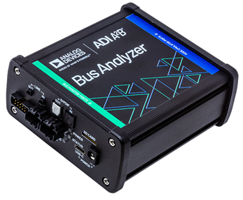

理论知识的学习需要通过实践来巩固。A2B学习实践取决于你的具体需求和目的或许需要A2Banalyzer。A2Banalyzer是一个强大的开发工具,它支持基于AD242x/3x的A2B网络的设计和调试。它能够配置为主动总线仿真工具和/或被动总线监控器,用于音频和控制通信的高速USB接口。
网络监控:A2Banalyzer可以作为总线监控器使用,帮助你捕获和分析A2B网络上的音频和事件流量。
节点仿真:它可以配置为主节点或子节点仿真器,用于模拟A2B网络中的节点行为。
调试和测试:在开发和测试A2B网络时,A2Banalyzer提供了一个工具来模拟网络中的节点,这对于调试和验证网络配置非常有用。
如果你只是进行基本的学习实践,可能不需要A2Banalyzer。但是,如果你需要深入分析、监控或仿真A2B网络,那么A2Banalyzer将是一个不可或缺的工具。总的来说,是否需要A2Banalyzer取决于你的学习实践是否涉及到网络监控、节点仿真或调试等高级功能。
