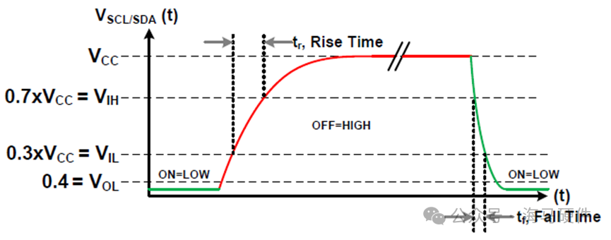

然而,总线上的寄生电容一定是存在的。如图4、图5所示,对于I2C这种开漏结构,因为信号由低电平切换为高电平时,需要对总线电容CBUS充电,因此,我们在示波器上看到的I2C波形永远都是上升沿“缓慢”、下降沿“陡峭”。
了解I2C上拉电阻计算方法的工程师都很清楚,为了达到信号70%-VIH30%-VIL的阈值,能尽可能缓解边沿的方法只能是降低总线电压、降低上拉电阻。总线电压通常与芯片VCCIO相关,电压越低,上升时间越小,然而总线电压是确定的值。遗憾的是,减小上拉电阻也并不能完全适用,因为I2C总线的标准模式和快速模式还有一个3mA的灌电流要求,同时减小阻值也会带来总线功耗的增加,这对多从应用以及低功耗应用的产品来说,是难以接受的。这些信息在标准文档的“7 Electrical connections of I2C-bus devices to the bus lines”有具体描述。
4 I2C总线的开漏结构
5 I2C总线的上升/下降时间

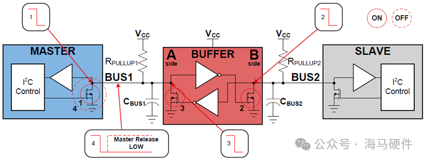

由下图可以看到,一些BUFFER内部是有开关的,内部是开漏结构。当主设备向A端输出低电平,BUFFER将打开B端的MOS,从而将从机的总线拉低至0电位。反过来亦是如此。这是最基本的实现逻辑。
7 BUFFER的基本工作原理示意
