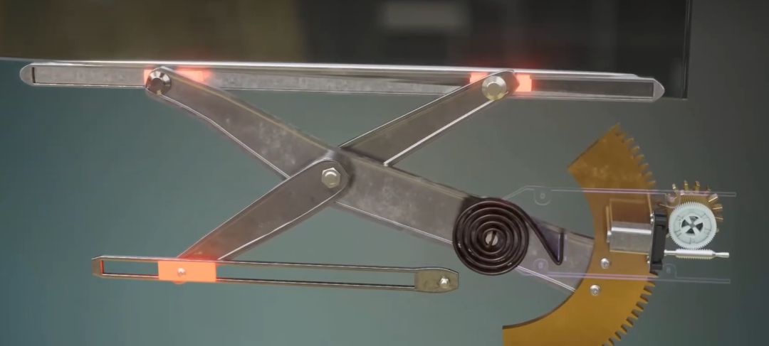

车窗控制的机械结构
现在汽车车窗基本都是电动控制的,只不过功能上会有些区别,一般会有两种类别:
1、电动升降
2、一键升降+车窗防夹
无论哪种都需要电机去完成,通过机械结构,将电机的旋转运动转换为车窗的升降直线运动,可参考下面的机械结构示意图:
车窗控制的机械结构示意图
对于只支持电动升降的车窗来说,使用直流有刷电机就可以了,扭矩高、成本低。对于支持一键升降+车窗防夹功能的车窗来说,对电机就有了一个关键要求,那就是对电机位置的感应,电机需要能够反馈自身的旋转位置,控制器才可以判断其当前位置相对于车窗升降移动空间中所对应的位置。才能够实现一键升降,有了一键升降功能,避免车窗上升中意外夹到异物,就需要做防夹处理,因此从控制和实现上也会有些复杂。
