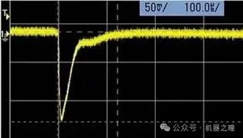

瞬态响应是当负载吸收电流发生跳变的瞬间,就会造成电源输出端的电压瞬间偏离设定值。首先来看一下下图这个波形, 大约 120 mV 的电压跌落,持续时间约为 30 uS。这是一个高性能的程控电源的输出,当负载电流猛然增大时,输出电压瞬间的变化情况。
这是任何电源都存在的问题。当负载吸收电流发生跳变的瞬间,就会造成电源输出端的电压瞬间偏离设定值。这个示波器屏幕的截图,就是当一个电源的负载电流,从1mA 瞬间变化到 500 mA 时, 输出电压经历了约 30 uS 瞬间变化。

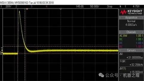

例如,对于电源 E36312A 来说,当电流从 50% 变到 100% 时,其恢复到 15 mV 的瞬态响应时间是 50 us。通道 1 的最大电流是 5 A,50%就是 2.5 A。
上图显示的是电流从 50% 升至 100%、然后又返回 50% 所发生的电流曲线变化。响应电压如下图所示,其中包括小的瞬态变化。
在 E36312A 的通道 1 上进行瞬态测量。在电流从满负载减至一半以后,电压在 30 us内恢复至 15 mV,反之亦然。

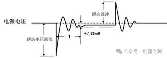

表征电源的瞬态响应通常会考虑 3 点:
a)负载的幅度变化,例如,负载从全负载的 50%, 跳变到 100% 负载。对于最大 10 A 输出电流的电源,就是负载的电流从 5 A 跳变到了 10 A;
b)电源从开始变化开始,恢复到负载改变前设定电压的一定范围之内。需要注意的是,由于负载的改变和电源的负载效应双重影响,电源电压不可能回到负载改变前的值。这样,我们就会规范一个范围,例如恢复到负载改变前电压的 ±20 mV 之内,或 ±0.1% 之内;
c)瞬态响应时间就是电压恢复指定电源范围内需要的时间值。
