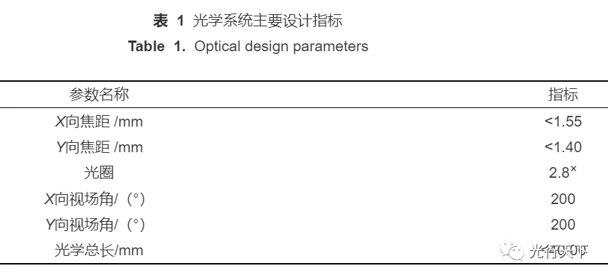

芯片采用1/2.33″ CMOS(互补金属氧化物半导体),像素为4 384×3 288 pixels,像元尺寸为1.4 μm×1.4 μm,光学系统主要指标如表1所示。
表1.光学系统主要设计指标
