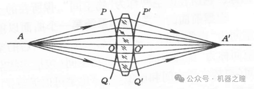

会聚透镜或正透镜
如上图所示,由A点发出的同心光束,它的波面PQ是以A为球心的球面。当光束通过透镜时,由于玻璃的折射率比空气大,根据折射率和光速的关系,光在玻璃中的传播速度比空气中的速度小,而会聚透镜中心的厚度比边缘大,因此光束的中心部分传播得慢,而边缘部分传播得快。
中心的光线由O传播到O′时,边缘的光线已经由P、Q分别传播到P′、Q′,出射波面便由左向右弯曲,整个光束便折向光轴,称为“会聚”。如果透镜表面选用恰当的曲面形状,则出射波面有可能仍为一球面。对应的出射光线都相交于点A′,该相交点显然就是出射球面波的球心。A′为A点通过透镜所成的“像点”,而把A点称为“物点”。上图中,A′为实际光线的相交点,如果在A′处放一个屏幕,则可以在屏幕上看一个亮点,这样的像点称为“实像点”。

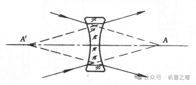

发散透镜或负透镜
由于发散透镜边缘比中心厚,所以和会聚透镜相反,光束中心部分走得快,边缘走得慢。如上图所示。光束通过透镜以后,波面向左弯曲,对应的出射光线就向外偏折,称为“发散”。如果出射波面为球面,则所有光线的延长线都通过球面波的球心A′。当在透镜后面进行观察时,所看到的和光线从A′发出的完全一样,但不能用一个屏幕显示出来。这样的像点称为“虚像点”。在上述正透镜与负透镜中,物点A都是实际光线的出发点,称为“实物点”。
如果物点A不是实际的发光点,而是另一光学系统的像点,在光线没有达到A点以前,就遇到了后面光学系统的第一个表面开始改变自己的传播方向,如上图所示。此时实际光线并不通过A点,而是它们的延长线相交于A点,则称A为“虚物点”。

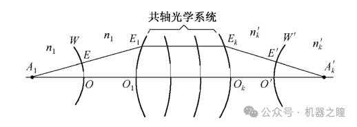

共轴光学系统
设O1,O2,L,Ok表示k个面的光学系统,如下图所示。
由一个发光点A1发出一个球面波发出以点A1为中心的同心光束,点A称为物点。如果该球面经过光学系统后仍为一球面波,即为以点Ak‘为中心的同心光束,点Ak‘也为一几何点,便是A1的完善像。因此,光学系统成完善像的条件是入射为球面波时,出射也是球面波。或者根据马吕斯定律入射波面和出射波面对应点间的光程均为定值,因此,物点A1及其完善像点Ak‘之间的光程为一个常量。对于上图所示的k个面的光学系统,有
凡是物所在的空间(包括实物和虚物)称为物空间,像(包括实像和虚像)所在的空间称为像空间。两个空间是无限扩展的,并不是由折射面或一个光学系统的左边和右边机械地分开的。但是物空间介质的折射率,均须按实际入射光线所在的系统前方空间介质的折射率来计算。
像空间介质的折射率,则均须按实际出射光线所在的系统后方空间介质的折射率来计算,而不管它们是实物点还是虚物点,是实像点还是虚像点。例如前文提到的虚物点A,尽管从位置来说,位在系统后方,但是物空间介质的折射率仍按指向A点的实际入射光线所在空间(即透镜前方空间)介质的折射率计算。
同理,虚像点A’对应的像空间介质的折射率,则按实际出射光线所在空间(即透镜后方空间)介质的折射率计算。根据光路可逆定理,如果把像点A’看作物点,则由A’点发出的光线必相交于A点,A点就成了A’通过光学系统所成的像。A点和A’点间的这种对应关系叫做“共轭”。
