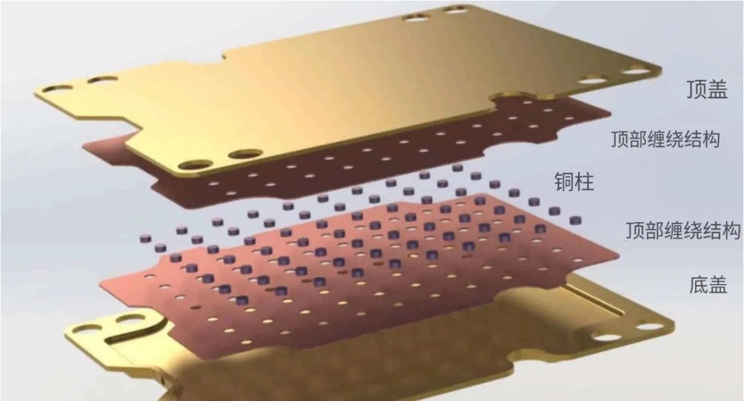

9. 集成冷却方法
相比传统的散热片和风扇,集成冷却方法可以提供更高的热导率。例如,在PCB上设计专用通道,使冷却液流经处理器、BGA芯片等高热元件的底部,从而更高效地散热。
此外,还可以采用内部冷却方法,即将热交换器直接集成到PCB中,以减少对外部散热组件的依赖,并简化组装流程。
