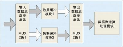

“ 乒乓操作 ” 是一个常常应用于数据流控制的处理技巧,乒乓操作的处理流程为:输入数据流通过 “ 输入数据选择单元 ” 将数据流等时分配到两个数据缓冲区,数据缓冲模块可以为任何存储模块,比较常用的存储单元为双口 RAM(DPRAM) 、单口 RAM(SPRAM) 、 FIFO 等。
在第一个缓冲周期,将输入的数据流缓存到 “ 数据缓冲模块 1” ;在第 2 个缓冲周期,通过 “ 输入数据选择单元 ” 的切换,将输入的数据流缓存到 “ 数据缓冲模块 2” ,同时将 “ 数据缓冲模块 1” 缓存的第 1 个周期数据通过 “ 输入数据选择单元 ” 的选择,送到 “ 数据流运算处理模块 ” 进行运算处理;在第 3 个缓冲周期通过 “ 输入数据选择单元 ” 的再次切换,将输入的数据流缓存到 “ 数据缓冲模块 1” ,同时将 “ 数据缓冲模块 2” 缓存的第 2 个周期的数据通过 “ 输入数据选择单元 ” 切换,送到 “ 数据流运算处理模块 ” 进行运算处理。如此循环。
乒乓操作的最大特点是,通过输入数据选择单元和输出数据选择单元、进行运算和处理。把乒乓操作模块当成一个整体,站在两端看数据,输入数据和输出数据流都是连续不断的,没有任何停顿,因此非常适合对数据流进行流水线式处理。所以乒乓操作常常应用于流水线式算法,完成数据的无缝缓冲和处理。
乒乓操作的第二个优点是可以节约缓冲区空间。比如在WCDMA基带应用中,1帧是由15个时隙组成的,有时需要将1整帧的数据延时一个时隙后处理,比较直接的方法就是将这帧数据缓存起来,然后延时一个时隙,进行处理。这时缓冲区的长度为1帧的数据长,假设数据速率是3.84Mb/s,1帧10ms,此时需要缓冲区的长度是38400bit,如果采用乒乓操作,只需定义两个缓冲1时隙的数据RAM,当向一个RAM写数据时,从另一块RAM读数据,然后送到处理单元处理,此时每块RAM的容量仅需2560bit,2块加起来5120bit的容量。
另外,巧妙运用乒乓操作还可以达到用低速模块处理高速数据流的效果。如图 2 所示,数据缓冲模块采用了双口 RAM ,并在 DPRAM 后引入了一级数据预处理模块,这个数据预处理可以根据需要的各种数据运算,比如在 WCDMA 设计中,对输入数据流的解扩、解扰、去旋转等。假设端口 A 的输入数据流的速率为 100Mbps ,乒乓操作的缓冲周期是 10ms 。

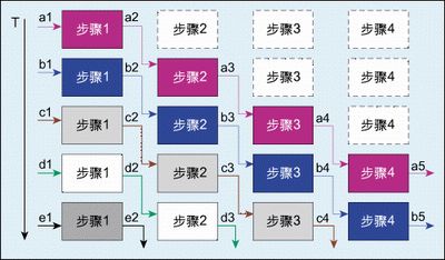

首先需要声明的是,这里所讲述的流水线是指一种处理流程和顺序操作的设计思想,并非 FPGA 、 ASIC 设计中优化时序所用的 “Pipelining” 。
流水线处理是高速设计中的一个常用设计手段。如果某个设计的处理流程分为若干步骤,而且整个数据处理是 “ 单流向 ” 的,即没有反馈或者迭代运算,前一个步骤的输出是下一个步骤的输入,则可以考虑采用流水线设计方法来提高系统的工作频率。
流水线设计的结构示意图如图所示。其基本结构为:将适当划分的 n 个操作步骤单流向串联起来。流水线操作的最大特点和要求是,数据流在各个步骤的处理从时间上看是连续的,如果将每个操作步骤简化假设为通过一个 D 触发器 ( 就是用寄存器打一个节拍 ) ,那么流水线操作就类似一个移位寄存器组,数据流依次流经 D 触发器,完成每个步骤的操作。
流水线设计的一个关键在于整个设计时序的合理安排,要求每个操作步骤的划分合理。如果前级操作时间恰好等于后级的操作时间,设计最为简单,前级的输出直接汇入后级的输入即可;如果前级操作时间大于后级的操作时间,则需要对前级的输出数据适当缓存才能汇入到后级输入端;如果前级操作时间恰好小于后级的操作时间,则必须通过复制逻辑,将数据流分流,或者在前级对数据采用存储、后处理方式,否则会造成后级数据溢出。
在 WCDMA 设计中经常使用到流水线处理的方法,如 RAKE 接收机、搜索器、前导捕获等。流水线处理方式之所以频率较高,是因为复制了处理模块,它是面积换取速度思想的又一种具体体现。
