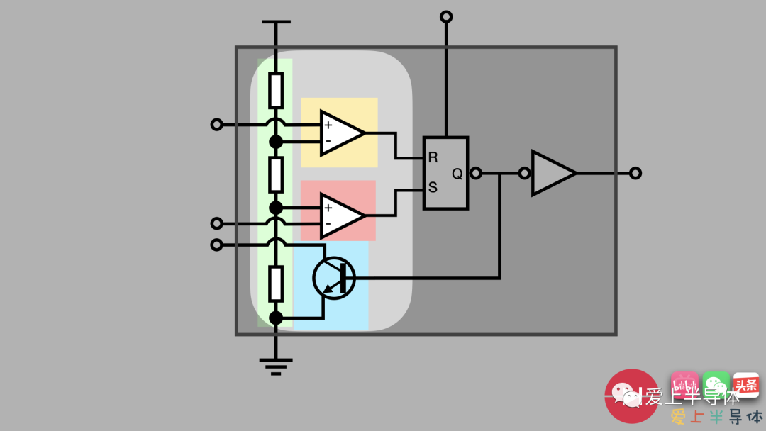

555定时器有8个引脚,这是它每一个引脚的作用。
这是它的原理图。
是不是把你看懵了,没关系的,只需要看懂它的等效原理图就可以了,左边是三个5000Ω的电阻,还有两个比较器。
它很简单,如果同相输入端电压大于反向输入端,则它输出高电平;反之亦然。
还有一个三极管,给它输入高电平它就能导通。
这些都属于模拟电路。
而这些属于数字电路,它的核心是这个RS触发器。
R是Reset的首字母缩写,意思是复位,代表0;S是Set的首字母缩写,意思是置位,代表1.
Q是输出。
这是它的真值表,也就是当我们给S输入1,R输入0时,Q输出1,反之亦然。
但是你看触发器的Q端还加了一个小圈,这就代表着对结果取反,所以T点的取值和触发器的输出相反。
这个输出缓冲器对T点的结果进行再一次取反。
这就是关于555定时器的基本情况。

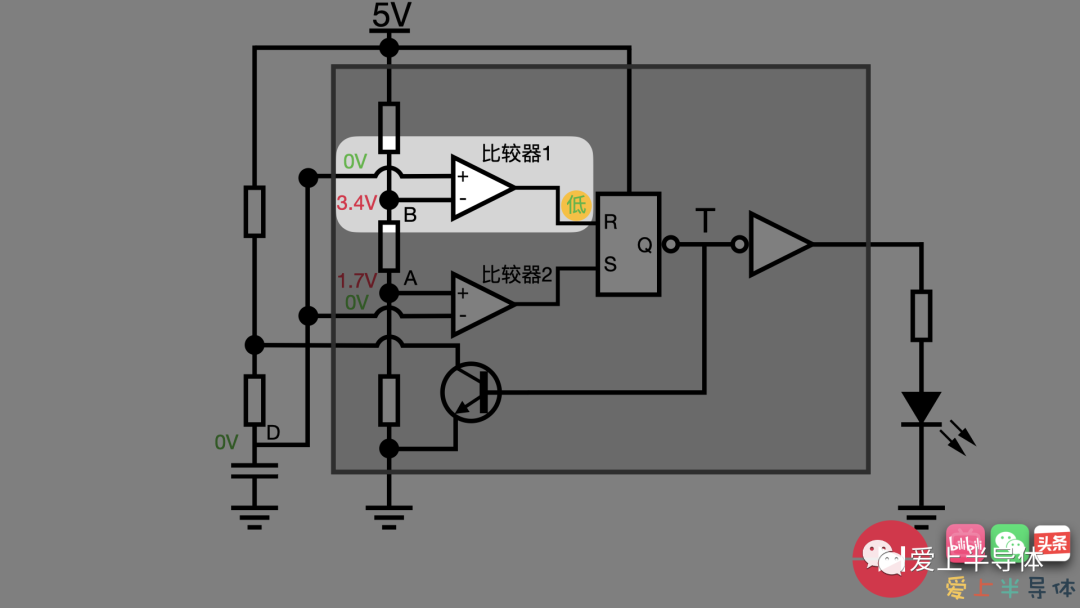

下面我们应用555定时器来设计一个应用,让LED灯每三秒钟闪烁一次。
下面是它的原理图,它的供电电压为5V,所以A点电压大约为1.7V,B点电压大约为3.4V。
在上电的一瞬间,电容相当于短路,此时D点电压为0,所以两个比较器的输入此时为0V。
比较器1的同相输入为0V,反向输入为3.4V,所以它输出低电平。
比较器2的同相输入为1.7V,反向输入为0V,所以它输出高电平。
对于触发器来说,此时T点的输出是低电平,所以三极管截止。
但是经过缓冲器之后,会进行取反,最后输出高电平,LED被点亮。
然后,电容会被充电,当电容被充电3.4V时,两个比较器的输入此时也是3.4V,比较器1的同相输入将开始大于3.4V,反向输入是固定的3.4V,同相大于反向,所以,它输出高电平,同理比较器2输出低电平。
此时T点输出高电平,经过缓冲器之后它就能输出低电平,使LED灯熄灭。
因为T点是高电平,所以三极管导通,此时电容里面的电将被放掉,D点电压将低于1.7V,两个比较器的输出又回到最初始状态,T点又输出低电平,三极管又会截止,LED灯又一次被点亮。
它会一直地持续上述过程,所以LED灯就会一直闪烁。至于LED灯闪烁的频率是多少呢?
取决于我们给它加的阻容件,这是频率的计算公式。只要按照这个公式选取阻容值,就能满足我们对频率的要求。
这是它的占空比公式,也就是LED灯亮的时间的占比。这个取决于电阻值的选取。
应用555定时器,我们只需要很少的外围器件,就能设计出LED闪烁的应用。
