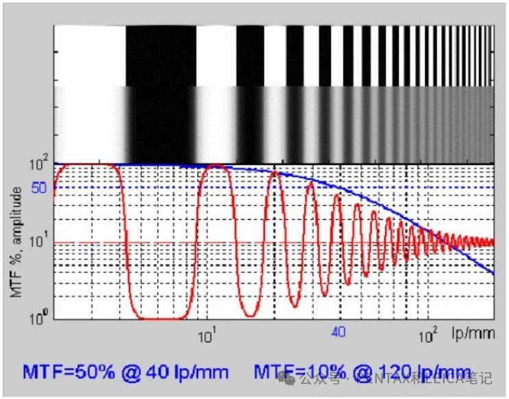

      MTF的测定,是用镜头拍摄黑白相间无限循环的线组。通常是通常以每毫米的线对数(line pairs)来表示(其中一条是黑线,一条是白线),即用lp/mm表示,这就是频率。频率的倒数得出两条分辨线之间的间距(以毫米为单位)。对于所有成像光学系统,在对此类图案进行成像时,完美的线条边缘都会变得模糊到一定程度。

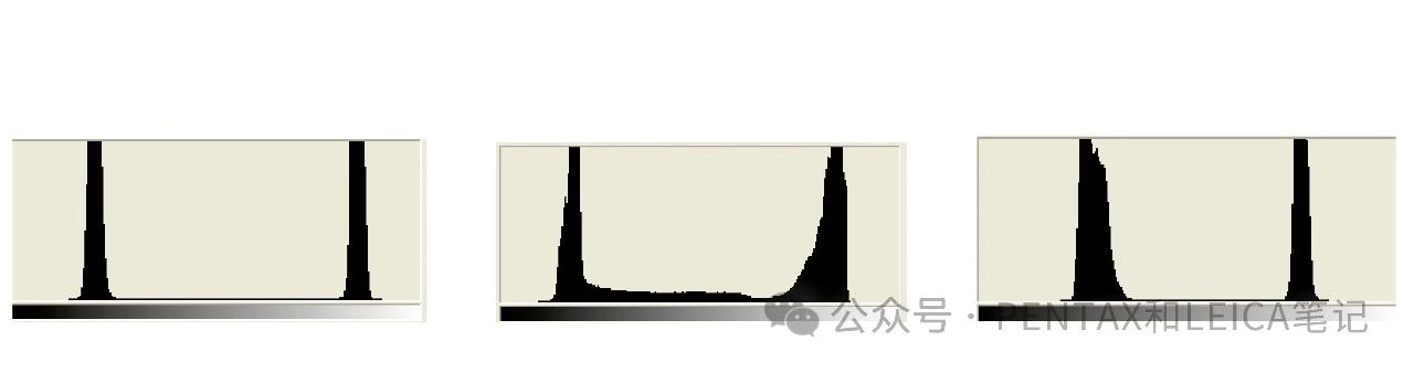

(左中右分别为:理想的完美成像、低分辨率低对比度成像、高分辨率低对比成像)
(低分辨率:黑白之间的分割线模糊;低对比度:白不够白,黑不够黑,整体发灰)
(三幅图分辨对应的直方图)

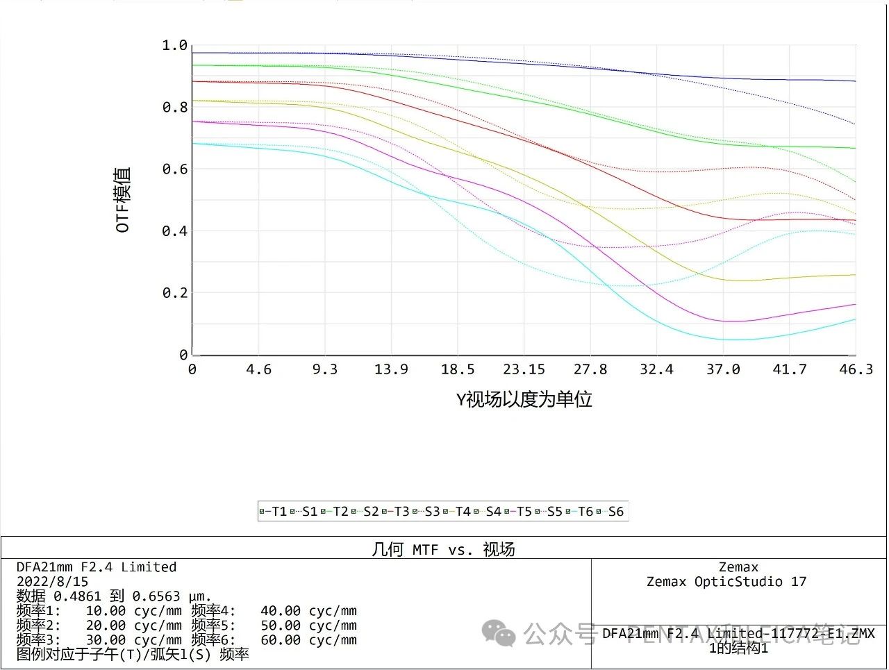

(以HD PENTAX-D FA 21mm F2.4 ED Limited DC WR的F2.4光圈的MTF图为例)

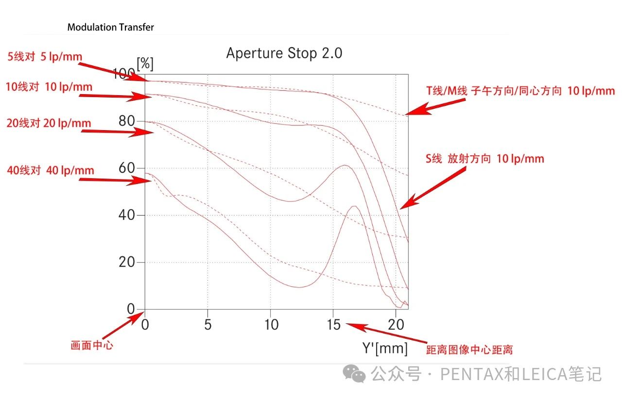

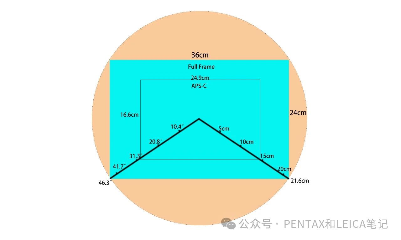

      横轴:有两种表示方式,一种是以距离中心的距离为表示;另一种是以半画角大小为表示(半画角是指镜头视角的一半),两种表达方式本质一样,都是从左到右表示从画面中心到边缘。
      以图例为例,DFA21mm F2.4视角为92°,MTF横轴为从0°到半画角46°;DFA★85mm F1.4图例为全画幅像高21.6mm,MTF横轴为画面中心到最边缘。
      纵轴:代表从0-1的对比度(亦有表示为0-100%),各位看官们也可以将此看错一个评分,即0-100分;

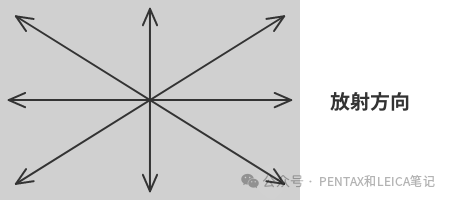

      实线:MTF图表中的实线,通常用S表示,即为放射方向的数据(Sagittal,这个词源于拉丁语Sagitta,是“箭”的意思);因为镜头是旋转对称的,点扩散光晕的延伸方向,总是平行或垂直于成像圈的半径。那么条纹纵向方向指向圆心的,在光学中称之为放射方向或者矢状方向。放射方向通常都会有比较好的质量。
(Sagittal放射方向的示意图)
(Sagittal放射方向边缘数值较低时的效果)

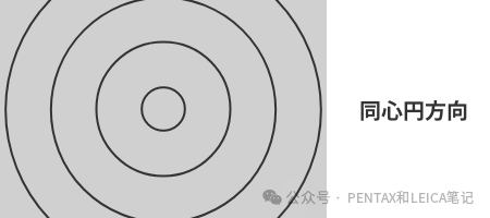

      虚线:MTF图表中的虚线,通常用T或者M表示,是和放射方向垂直的条纹,也就是和围绕画面中心圆形形成切线的方向,我们通常称之为切向方向(Tangential)或者子午方向(Meridional),也有厂家或者刊物会称之为径向方向或者同心方向。
(Tangential切向方向的示意图)
(Tangential切向方向边缘数值较低时的效果)
      线对:线对,顾名思义是指一对两条线,MTF图表通常通过拍摄黑白相间的一对两条线来表现空间频率,用以还原镜头素质。为什么不用一条线?因为单一的黑线条或者白线条不足以体现镜头的光学素质,如果单一的条纹又黑又大(我在说什么?)就算是很烂的镜头也能测出非常好的素质。
(线对图)
      MTF图表中通常会出现3到4种不同统建频率的线对:10线对(10lp/mm)、20线对(20lp/mm)、30线对(30lp/mm)、40线对(40lp/mm)。分别表示1毫米的空间内有10对、20对、30对和40对黑白相间的线条。
      其中,10lp/mm表示低频空间,也就是我们前面所说的对比度(锐度),10lp/mm越大,则表示镜头对比度越高,反差越高、清晰度锐度越高;
(10 lp/mm,中国话称之为10线对,日本叫10本,每1mm内有10组黑白相间线条)
      30lp/mm或40lp/mm表示高频空间,也就是我们前述的分辨率(解像力)。根据1毫米范围内30或40对白色和黑色线条组成的图案测量得出的图表。当用镜头拍摄此图表时,通过测量可以再现的细节程度来判断分辨率。30lp/mm或40lp/mm越高,则表示镜头分辨率(解像力)越高。
(30 lp/mm,也称10线对,日本叫10本,每1mm内有30组黑白相间线条)

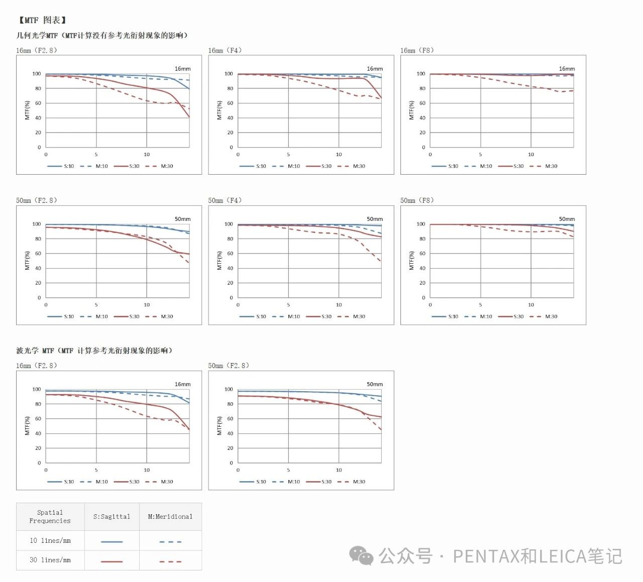

      几何光学MTF和波动光学MTF:几何光学MTF是一种模拟真空环境的MTF,也被称作非衍射环境下的MTF,排除了空气衍射,排除了镜头装配公差等等,纯粹是靠数据计算出来的“理想”的MTF值。现在各厂家公布的MTF都是这种,毕竟看上去更容易高潮。波动光学MTF分两种,一种是实测的MTF值,曾经的徕卡、曾经的蔡司以及《アサヒカメラ》(朝日相机)公布的MTF都属于实测的MTF值,囊括了空气衍射、镜头装配公差等各种影响因素,是最真实的MTF;另一种是模拟衍射环境下的MTF,也就是模拟空气环境的MTF值,加入了空气衍射环境,但排除了镜头装配公差,相对来说比较还原。宾得公布的波动光学MTF就属于此类(目前只有宾得和适马会公布波动光学MTF)。
(宾得官网公布的HD PENTAX-DA★16-50mm F2.8 ED PLM AW的几何光学MTF和波动光学MTF)
      镜头厂商发布的数据在“几何MTF”和“波动光学MTF”之间有所不同,所以各位看官在比较不同厂家的镜头时,需要擦亮眼睛,确保MTF图表条件相同。如果拿着两个不同环境的MTF图来对比,基本没多大意义了。
      在看单个镜头时,魔王一定是有限认可实测的“波动光学MTF”,毕竟它反映了拍摄时的真实情况。

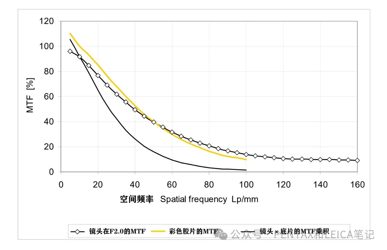

      那么,我们最终的成像MTF其实是一个光学成像链条:镜头MTF→成像介质MTF→最终的MTF。各位看官老爷是否发现,这其实是一个倒金字塔漏斗:镜头MTF上限必须足够高,才能给成像介质足够多的信息,而最终成像的MTF也不会高于成像介质和镜头的MTF。所以可以总结出来一个公式:成像MTF=镜头MTF×成像介质MTF(作为MTF空间频率,是不可能高于1或100%,所以二者乘积一定更小)。
      魔王稍微深入一些,可能有些看官就懵逼。所以还是举个例子最好使。
(该图来源于Hubert H. Nasse,《How to Read MTF Curves》,文末可自行下载)

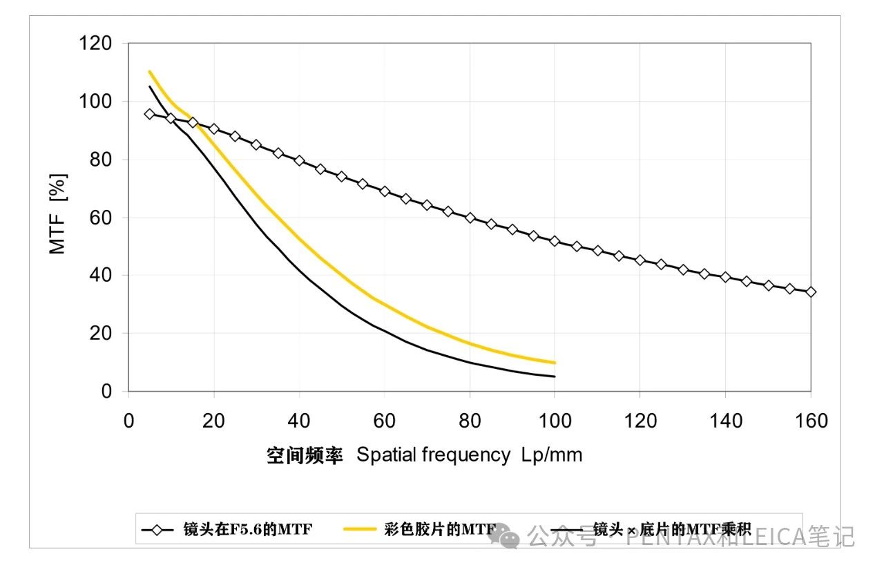

      用一枚镜头在彩色胶片上拍摄,光圈在F2.0的情况下,镜头表现较为一般,图中空心点线的MTF即为镜头的MTF。可以看出,镜头的10 lp/mm在90%以上,40 lp/mm大约在50%左右,在160 lp/mm时依然有10%左右。图中黄色线为彩色胶片的MTF,和镜头的MTF表现比较一致,但胶片的MTF极限在100 lp/mm就到头了。黑色实心曲线即为镜头MTF和胶片MTF的乘积,即为最终成像的MTF。
      当我们把光圈收到F5.6时,镜头表现非常不错,镜头的10 lp/mm依然在90%以上,40 lp/mm超过80%,在160 lp/mm时不低于35%。胶片的MTF不会变就不再做讨论。最终镜头MTF和胶片MTF的乘积,要优于镜头F2.0时的水准。
      我们综合可以看出,最终成像的MTF(镜头MTF和胶片MTF的乘积)始终低于镜头MTF和胶片MTF。这是因为镜头MTF和胶片MTF的数值,始终都低于100%,正好反映了一个倒金字塔的漏斗。

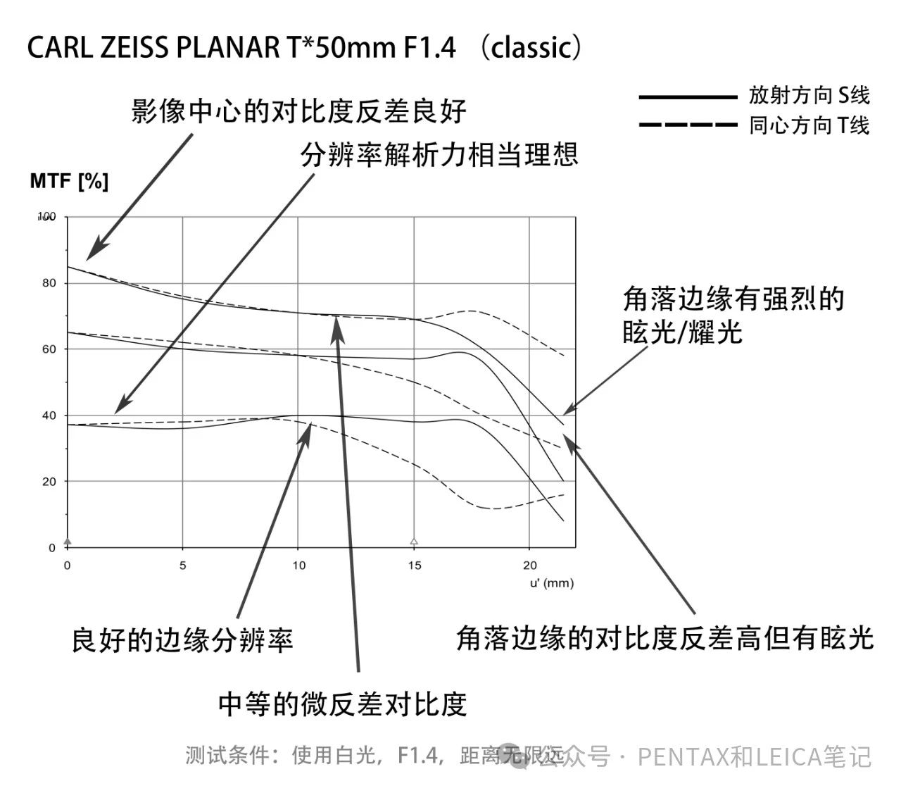

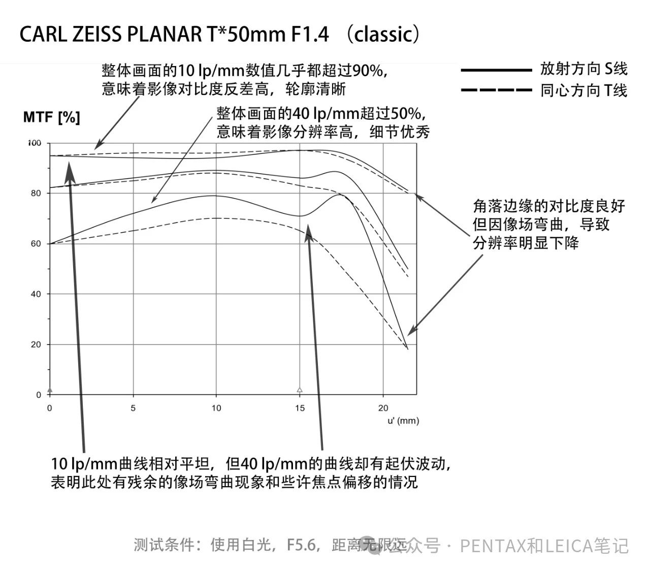

      这张Planar T*50 1.4 classic为蔡司官网摘取的MTF图,测试条件为白光(各色光混合就是白光),光圈F1.4,测试距离为无限远。图中显示了10 lp/mm、20 lp/mm和40 lp/mm三组MTF曲线。由此,我们可以在图中获取以下信息:
      1.对比度(反差)和分辨率信息:全开光圈时,Planar50mm F1.4中心位置(横轴0mm位置)10 lp/mm超过80%,表明这支镜头的中心对比度(反差)表现良好,成像清晰。而40 lp/mm稍稍低于40%,表明分辨率还是很理想的。中心良好的对比度和中规中矩的分辨率,如果不做大幅面放大,一般不太能看到成像柔化偏软的情况。离开中心区域(横轴10-18mm),10 lp/mm下降到70%左右,表现依然不错。40 lp/mm从中心开始一路平坦,微反差分辨率一直处于中等水平。到了角落(18-21.6mm)位置,对比度(反差)明显下降,到不足40%水平,分辨率也明显下滑至10%位置,表明这支镜头边缘角落明显出现成像偏软、清晰度下降且细节丢失。
      2.焦外散景信息:从MTF图表上看,Planar50mm F1.4全开光圈时画面中心位置,三组不同空间频率的S线和T线走势基本相同,几乎重合,即所谓的焦外“一致性”良好,描绘很自然。这意味着画面中心的焦外散景会非常柔和漂亮,即所谓的“焦外奶油般化开”的效果。到了距离画面中心一半距离开始,三组不同空间频率的S线和T线开始逐渐出现趋势分离,而且越往边缘,分离的越明显,即所谓的焦外“一致性”比较差。这意味着焦外焦外二线性比较强,焦外比较杂乱。
      3.眩光信息:Planar50mm F1.4全开光圈时,边缘(15-18mm)位置,光线直射进入镜头时开始出现眩光现象——因为10 lp/mm和20 lp/mm相距彼此非常近。到了成像的角落(18mm以外)区域,MTF的数值明显滑落,10 lp/mm、20 lp/mm和40 lp/mm彼此相距非常接近,这意味着光线直射入镜头的时候已经产生很强烈的眩光了。
      4.像场弯曲:全开光圈F1.4时,10 lp/mm曲线非常平滑,20 lp/mm和40 lp/mm曲线综合也较为平滑,但在边缘稍有波浪形起伏抬头,但并不明显,说明此时残余像场弯曲极少但非没有,可以忽略。

      1.对比度(反差)和分辨率信息:光圈收到F5.6时,Planar50mm F1.4的MTF曲线大幅度提高,10 lp/mm整体超过80%,除角落外整体均在90%以上,对比度(反差)表现优秀,轮廓清晰。而40 lp/mm也大部分超过60%,仅角落下降明显,分辨率也达到优秀水平。角落的对比度(反差)良好,但是分辨率因为像场弯曲原因有非常明显下降,有“边崩”的倾向。
      2.焦外散景信息:光圈收到F5.6,三组不同空间频率的S线和T线走势较之F1.4稍有变化,焦外“一致性”比F1.4有所退步,但仍较为柔和。但到角落位置,得益于光圈变小,一致性增强,焦外二线性有所改善。
      3.眩光信息:Planar50mm F1.4光圈收缩到F5.6时,边缘(18-20mm)位置,10 lp/mm、20 lp/mm和40 lp/mm彼此相距依然较近,眩光现象依然存在,但相比F1.4有较大改善。
      4.像场弯曲:光圈收到F5.6时,10 lp/mm曲线相对平坦,20 lp/mm和40 lp/mm边缘均有波浪形起伏,且比光圈全开时更加明显,说明边缘处残余的像场弯曲还较为明显,同时会造成一定的焦点偏移。

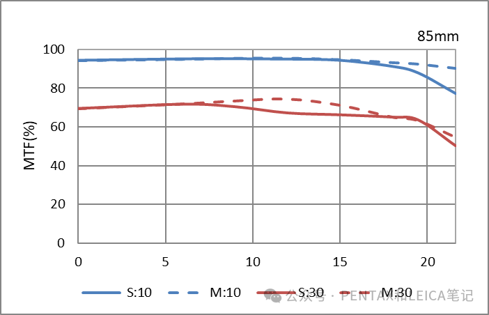

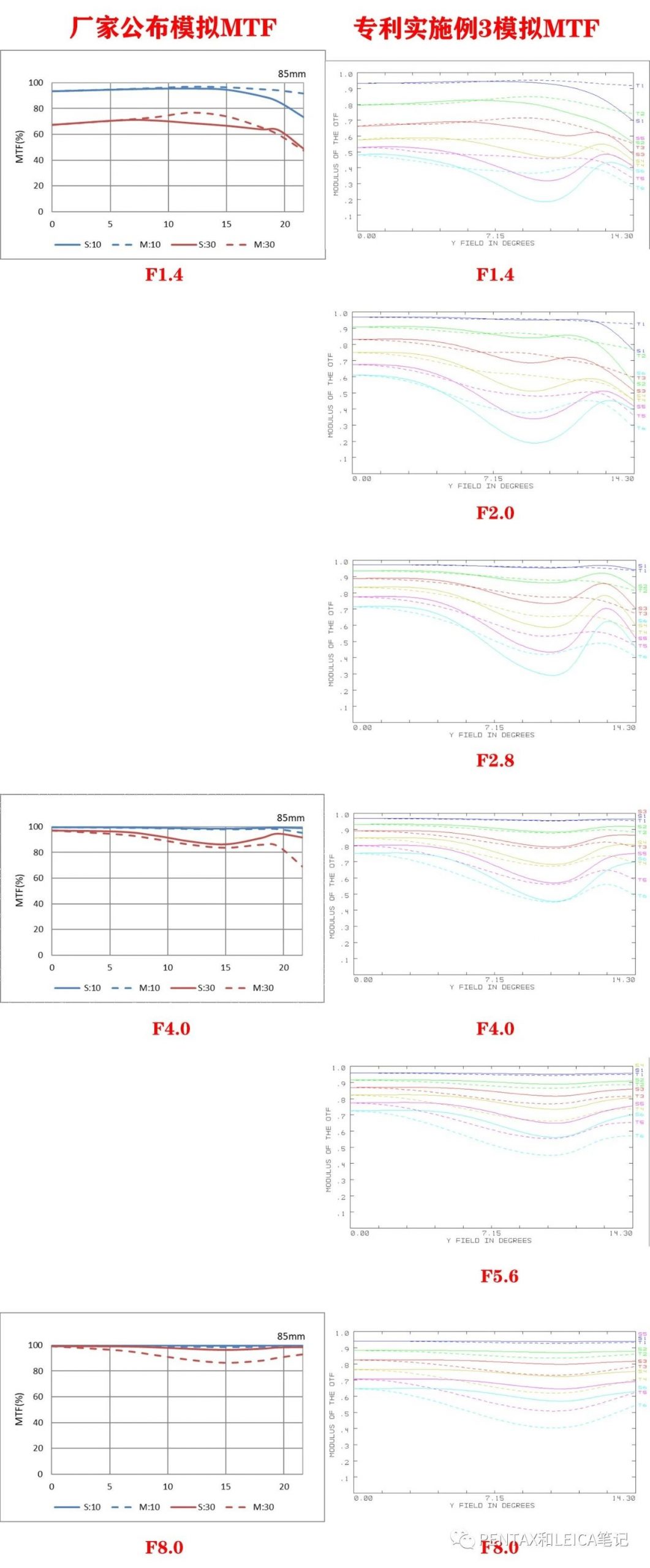

(宾得HD PENTAX-D FA*85mm F1.4 ED SDM AW的官方公布MTF和专利模拟MTF,这支镜头是非常典型的高反差高解析力镜头,即使光圈F1.4全开,反差均在95%的天花板,解析力30 lp/mm也在65%左右,40 lp/mm也非常接近60%)

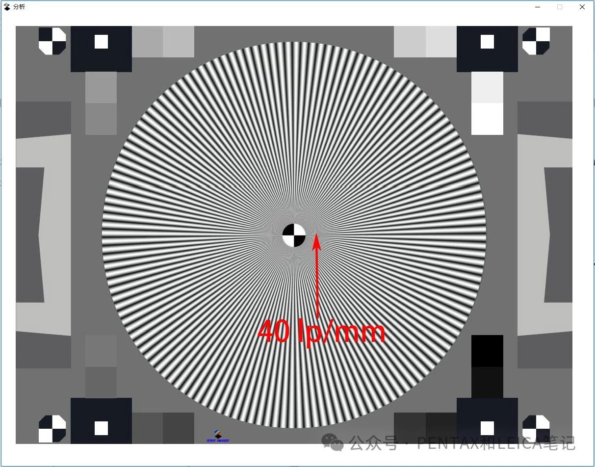

      MTF曲线图并不能拿来当做王牌判定一个镜头绝对的好坏,他所反映的光学信息有限,更重要的是我们在观看照片的情况限制。因为观看条件会产生巨大的差异,比如同在25cm距离下观看一张A4幅面的照片或者分辨率测试卡,和在一台32寸、4K的显示器上放大100%数毛,这两者就有非常明显的差别。但是,但是,但是大多数爱好者和臭照相的都从来没有意识到这种差别,因为正常视力的人在观看一张35mm全画幅的照片,他最多也只能分辨出240 lp/mm的图像区别(如果从25cm的距离看A4尺寸的打印分辨率测试卡,会看到图像宽度为60°的角度,这是因为人眼最多可以分辨1600lp/图片高度,对于具有24mm图像高度的35mm画幅,对应的视觉最小距离为66lp/mm。所以人眼重要的空间频率也在40lp/mm的范围内。)
(西门子星Sine Image分辨率测试卡,许多人都用来测试分辨率,35mm全画幅1200万像素相机测试的完整图像包含9颗星)
(40 lp/mm已经是相当高的空间频率了,40 lp/mm的空间频率距离中心非常近)
