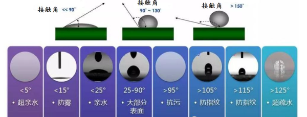

2.1 关键理论:表面能与接触角
物体的防污防水性能由表面能决定,可通过 ** 接触角(θ)** 量化:
  • 接触角越小
    ,表面能越大,液体易铺展(如水滴浸润表面),易沾污;
  • 接触角越大
    ,表面能越小,液体呈珠状滚落(如荷叶效应),防污性强。
常见材料表面能对比:

接触角
>105°
>115°(硅基氟材料)
手机摄像头主流工艺
较少使用
广泛应用(硅表面氟化物)
