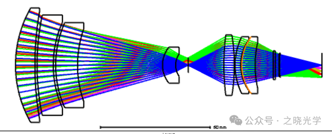

在红外光学系统中,探测器常常需要制冷,因此我们要求制冷型红外镜头的冷光阑效率是100%,为了调整系统出瞳位置,常常采用具有中间像面的结构,例如下面给出的这个案例。
上图是我优化好的结果,但是有一个小问题,就是第四片透镜距离中间像面太近了,这对于公差分配和装调来说是不利的,同时我们又希望维持这种具有中间像面的结构,那么该如何在ZEMAX中设置呢?

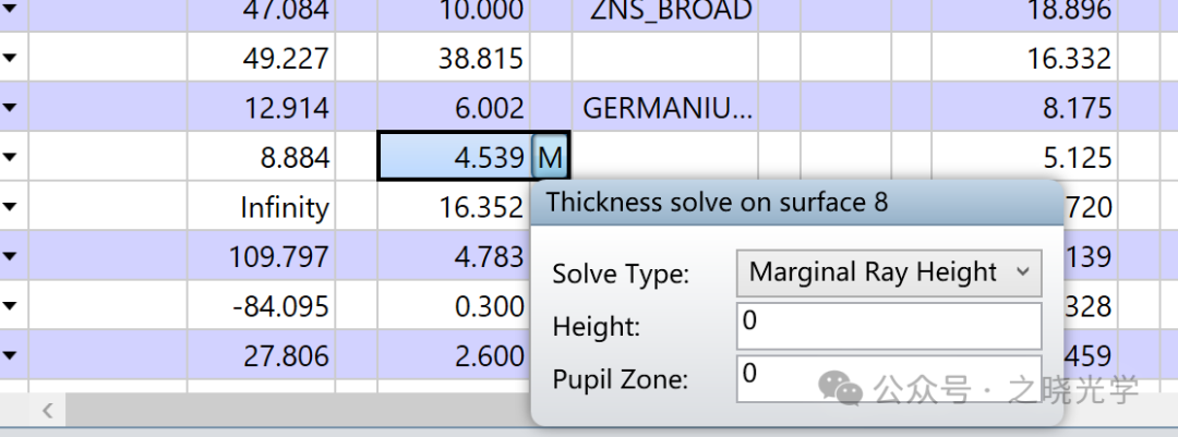

利用求解:
对于红外制冷型二次成像系统,出瞳与冷光阑完全重合,那么入瞳有什么要求呢?实际上,入瞳距越小,系统的口径就越小,往往系统口径最小的情形就是入瞳位于第一片透镜上的情形,这个特点在各类大型反射式和折反式红外系统中非常常用。
我们也可以先把系统孔径光阑设置在第一片透镜上,然后在中间像面位置设置求解,这样就把一次像面位置找到了,可以进一步优化前后的距离,如下图所示,此时我们可以用EXPP操作数控制出瞳位置。

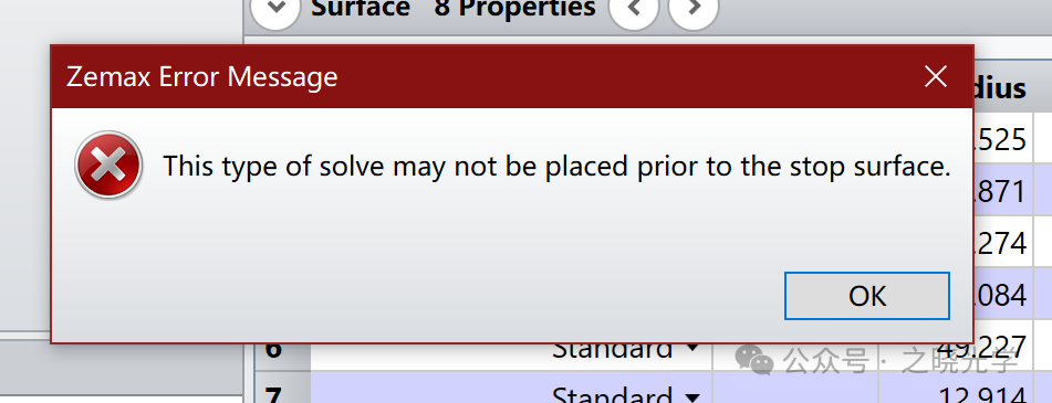

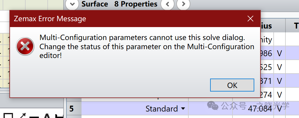

上面的这种方法虽然看起来很方便,但是往往有比较大的局限性,例如我们可能遇到下面这两种提示。
如果说我们不希望把入瞳固定在第一片透镜上,就只希望把光阑设置在冷光阑位置;或者我们需要对光学系统做高低温分析,则无法设置求解状态。

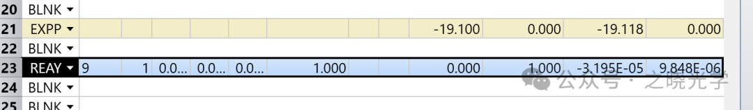

这里我给大家推荐另一种方法,我们可以利用REAY操作数找一下中间像面位置,设置如下,此时第9面即为虚拟面,也就是我们要找的中间像面位置。关于HX,HY,PX,PY的含义,如果大家不清楚,我之后也可以给大家讲一讲,这里的设置为0,0,0,1;目标设置为0,权重设置为1。
这个方法可以把光阑放置在任意位置,也可以在多重组态中使用。
