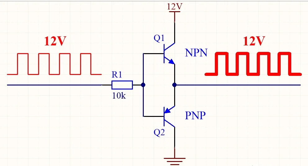

如由NPN+PNP三极管组成的推挽电路,这就是我们常用的互补推挽电路。特点是输出阻抗很小,驱动能力很强。

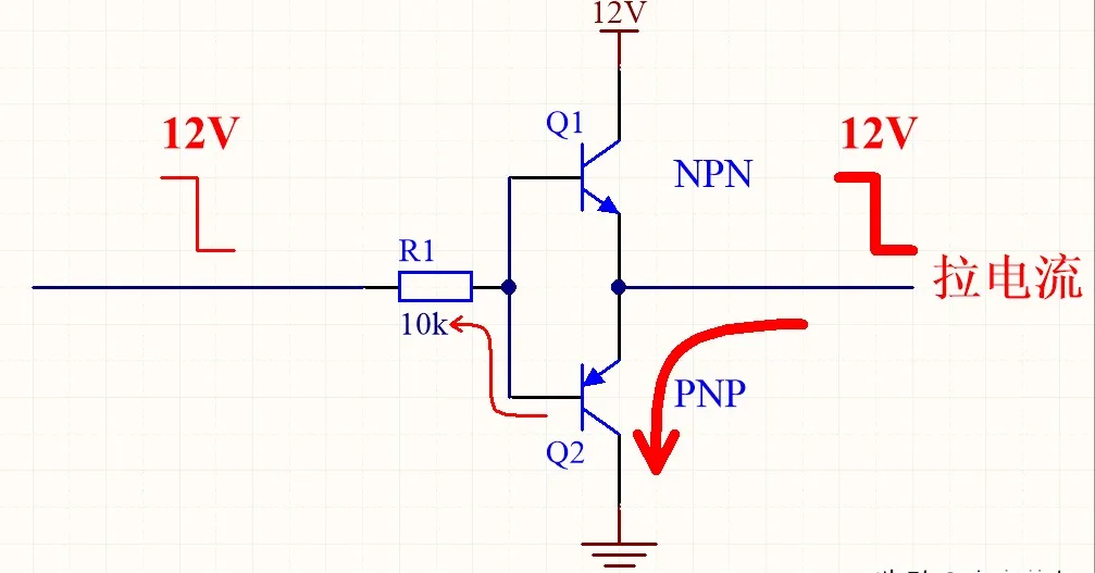

如图5,输入信号由高电平跳变到低电平,下管导通
 图5:下管导通
如图6,NPN+PNP构成的互补推挽电路是共射极输出,在任意时刻,有且只有其中一个管子导通有输出。
图6:共射极输出

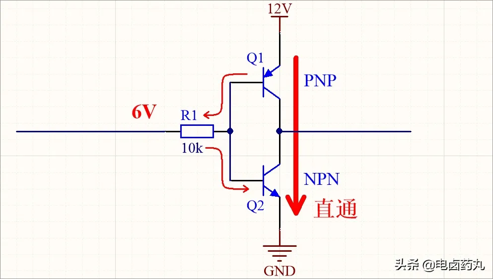

有朋友觉得三极管不都是集电极(C)作为输出吗?怎么画风变了。按常规思路应该是如图7所示的电路图;
如果单独输入是0V或12V,那么该电路看似没有毛病,但是输入信号是变化的,电压信号高低电平的跳变有过渡的过程,所以在某个中间电压时会出现两个管子同时导通的情况,这是要炸管的,切记!
 图7:错误的推挽电路

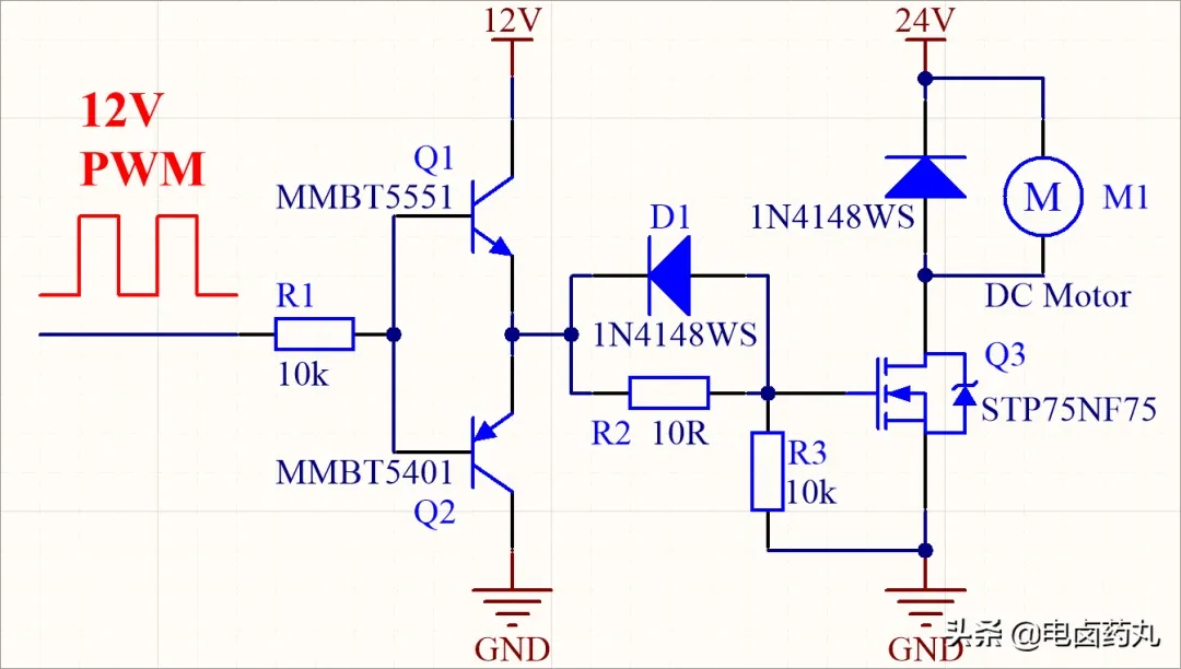

如图8为推挽驱动MOS管的电机调速电路,MOS管的G极灌电流及拉电流都很大,于是MOS管的开通和关断时间都非常短,平台电压也非常窄,可有效降低开关损耗。
图8:电机调速电路

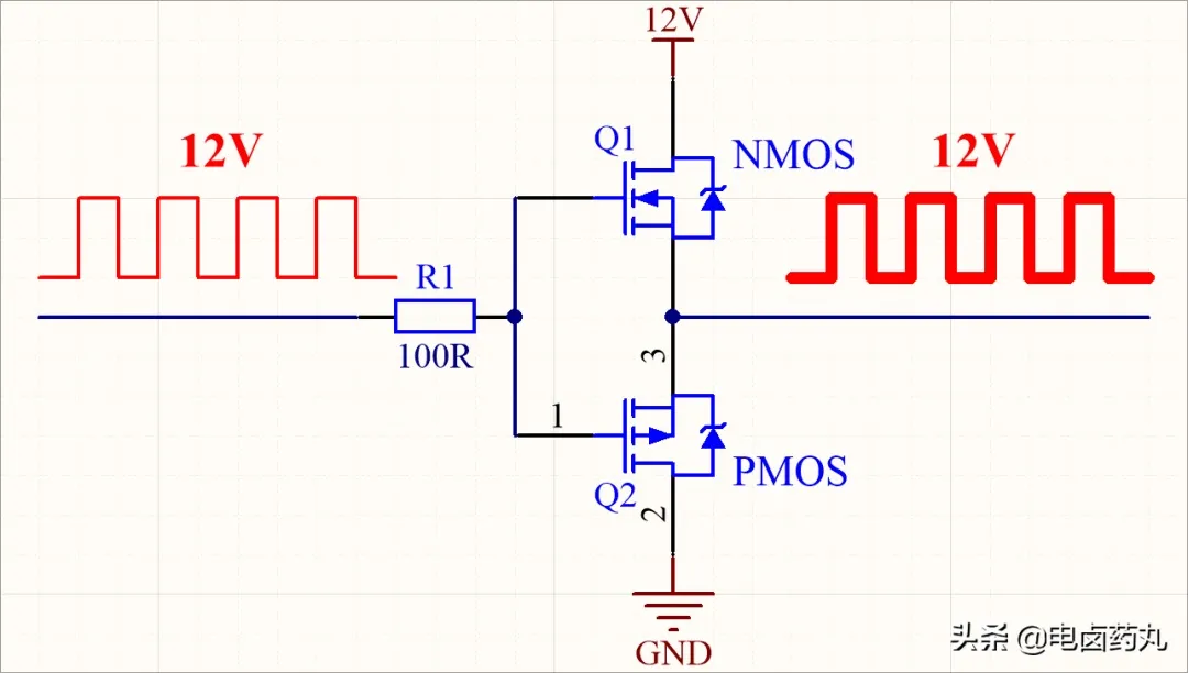

如图9把三极管替换成MOS管也是完全可以的,驱动能力会更强劲。(下管PMOS体二极管方向)
图9:MOS管结构的互补推挽

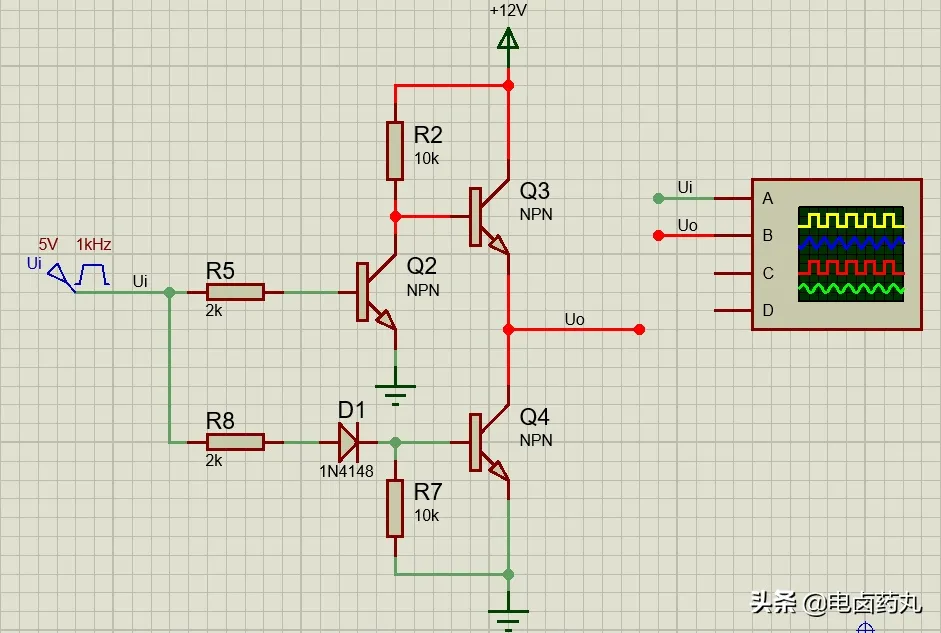

如图12为图腾柱仿真电路,信号源为5V/1k的方波,二极管D1的作用是防止Q3、Q4同时导通而导致炸管。
分析:加二极管提高了下管导通阈值电压。加二极管前,输入信号为0.7就导通了,加二极管后压降要1.4才导通,而上管一直是0.7。相当于增加一个延时。
图12:图腾柱仿真电路
如图13为图腾柱仿真波形,输出与输入相位相反,黄色表示Ui输入波形,蓝色表示Uo输出波形,实现了小电压驱动大电压的推挽输出。
                       图13:图腾柱仿真波形

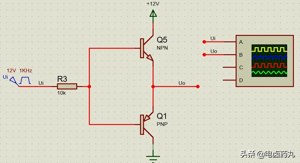

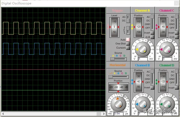

如图14为互补推挽仿真电路,信号源为12V/1k的方波。(仿真软件proteus)
                    图14:互补推挽仿真电路
如图15为互补推挽仿真波形,输出与输入相位一致,黄色表示Ui输入波形,蓝色表示Uo输出波形。
                   图15:互补推挽仿真波形

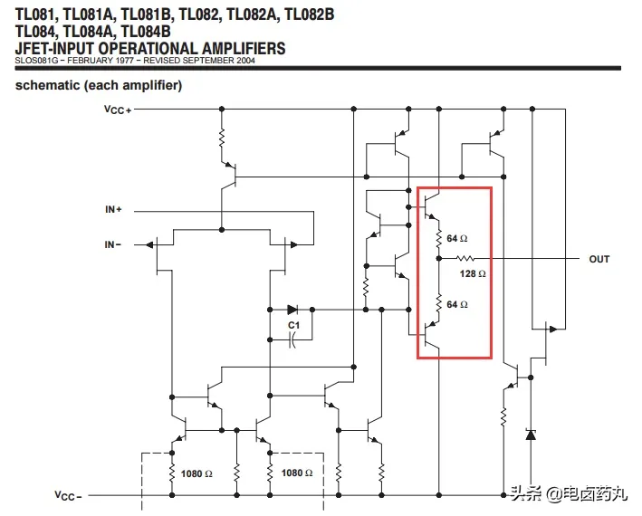

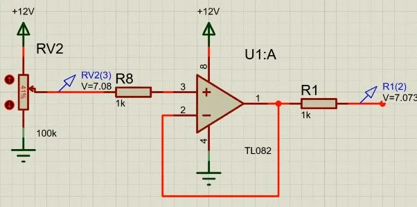

 然而,我们常用的运放也是推挽输出,运放的一个特性就是输入阻抗很大,输出阻抗很小,输出如图16红框所示,输出阻抗不到200Ω。
                     图16:运放的推挽输出
如图17,运放输出端与反相输入端直接相连就构成了常用的跟随器,输出电压等于输入电压,驱动能力大大增强。
                                图17:跟随器
