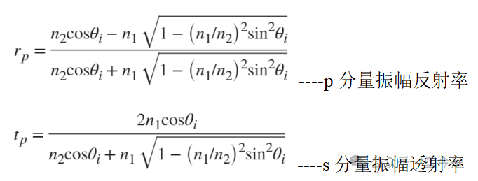

平面光波的电矢量平行于入射面,常被称为TM波或p偏振入射,振幅反射率与透射率菲涅尔公式如下:

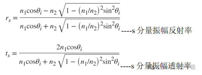

平面光波的电矢量垂直于入射面,常被称为TE波或s偏振入射,振幅反射率与透射率菲涅尔公式如下:

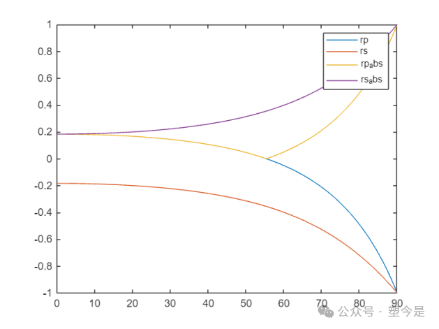

例:平面光波从空气(折射率为n1=1)入射到石英玻璃中(折射率为n2= 1.45),分析平行分量p,垂直分量s分量的振幅发射率和振幅透射率,以及他们的绝对值随入射角度θi的变化。
n1 = 1;
n2 = 1.45;
theta_i = 0:0.1:90;
same = sqrt(1-(n1/n2*sind(theta_i)).^2);
rp = (n2*cosd(theta_i)-n1*same)./(n2*cosd(theta_i)+n1*same);%不同角度下的振幅反射率rp
tp = 2*n1*cosd(theta_i)./(n2*cosd(theta_i)+n1*same);%不同角度下的振幅透射率tp
rp_abs = abs(rp);
tp_abs = abs(tp);
rs = (n1*cosd(theta_i)-n2*same)./(n1*cosd(theta_i)+n2*same);%不同角度下的振幅反射率rs
ts = 2*n1*cosd(theta_i)./(n1*cosd(theta_i)+n2*same);%不同角度下的振幅投射率ts
rs_abs = abs(rs);
ts_abs = abs(ts);
计算得到平行分量p,垂直分量s分量的振幅发射率,以及他们的绝对值随入射角度θi的变化如下图:

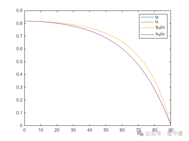

平行分量p,垂直分量s分量的振幅透射率,以及他们的绝对值随入射角度θi的变化如下图:
1.1. 振幅反射率和折射率变化总结
1)当θi=0,即垂直入射时,振幅反射率和透射率都不为0,表示存在发射波和折射波;
2)当θi=90,即掠入射时,振幅反射率为-1,振幅透射率为0,即没有折射光波;
3)振幅透射率tp,ts随入射角度增加减小;
4)|rs| 随θi增加而增大,直到等于1;
5)|rp| 随的值先随θi的增大而减小,θi达到特定值θb,|rp|=0,即反射波中没有p分量,只有s分量,出现全偏振现象,随θi继续增大,|rp|也不断增大,直到等于1。

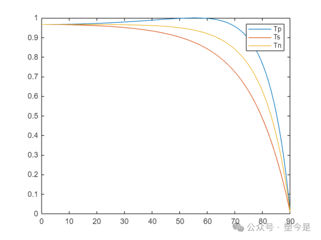

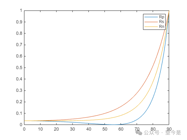

例:平面光波从空气(折射率为n1=1)入射到石英玻璃中(折射率为n2= 1.45),分析平行分量p,垂直分量s分量的能流发射率和能流透射率,以及他们的平均值随入射角度θi的变化曲线。
Rp = abs(rp).^2; %p分量能流反射率
Rs = abs(rs).^2; %s分量能流反射率
Rn = (Rp+Rs)/2; %自然光能流反射率
t_coeff = n2*sqrt(1-(n1*sind(theta_i)/n2).^2)./(n1*cosd(theta_i));
Tp = t_coeff.*abs(tp).^2; %p分量能流透射率
Ts = t_coeff.*abs(ts).^2; %s分量能流透射率
Tn = (Tp+Ts)/2; %自然光能流透射率
计算得到平行分量p,垂直分量s分量的能流发射率,以及他们的平均值随入射角度θi的变化如下图:
计算得到平行分量p,垂直分量s分量的能流透射率,以及他们的平均值随入射角度θi的变化如下图:

2)随着θi的增大,Rs不断增加至1,而Ts不断增大至0,但始终有Rs+Ts=1;
3)随着θi的增大,Rp先是减小,直至一特定值θb(布鲁斯特角)时变为0,而后随着θi的增大不断增大至1;Tp的变化相反,在入射角θb时为1,并且始终有Rp+Tp=1. 利用能流透射率在入射角为θb时透射率为100%的特性,可在激光器中获得高相干度的单色偏振光。

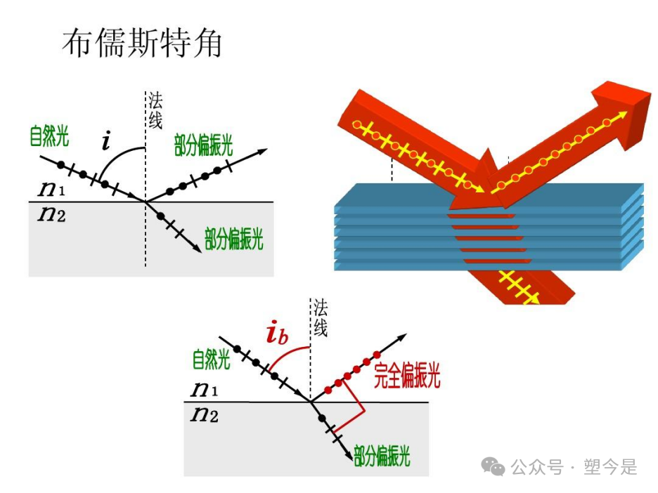

3.布鲁斯特角
布鲁斯特角物理定义:(Brewster’s Angle,记作 θb):当光以某一特定角度 θb从一种介质入射(折射率n1)到另一种介质(折射率n2)时,反射光中仅包含垂直于入射面的偏振分量(s偏振),而平行于入射面的偏振分量(p偏振)的反射率严格为零。
当θi=θb,
即
简化后得到
theta_b = atand(n2/n1);  %布鲁斯特角
根据折射定律
其中,θt为折射角
再根据布鲁斯特角的计算公式可得,反射光方向与折射光方向成90°。
