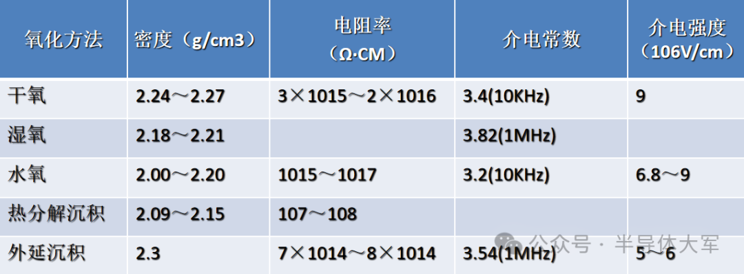

① 二氧化硅薄膜的物理特性
② 二氧化硅薄膜的化学性质
二氧化硅是硅最稳定的化合物,不溶于水,只能和氢氟酸发生反应。二氧化硅与氢氟酸作用发生如下化学反应:
SiO2 +HF → H2 [SiF6] + H2O
在生产中利用二氧化硅与氢氟酸反应的性质,完成对二氧化硅腐蚀的目的。对二氧化硅腐蚀速率的快慢与氢氟酸的浓度、温度、二氧化硅的质量以及所含杂质的数量等情况有关。不同方法制备的二氧化硅,其腐蚀速率可能相差很大。

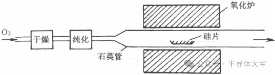

(1)干氧氧化
干氧氧化是在高温下,氧分子与硅直接反应生成二氧化硅。

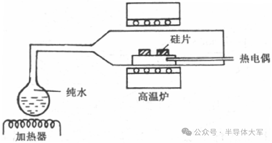

(2)水汽氧化
        水汽氧化是指在高温下,硅与高纯水蒸汽反应生成二氧化硅膜。

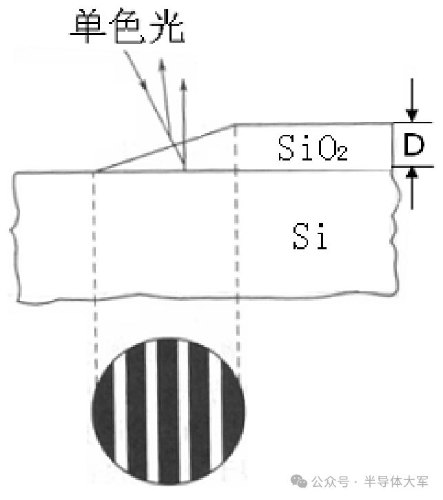

② 光干涉法
光干涉法需要将氧化膜腐蚀出一个斜面,如图5-3所示,用短波长的单色光垂直入射至斜面处,用显微镜观察斜面处的干涉条纹。根据条纹的个数即可计算出膜的厚度。

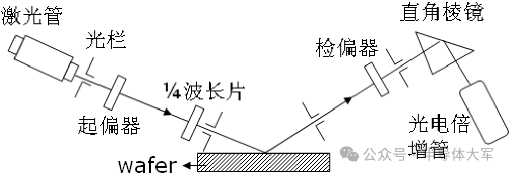

③ 椭偏光法
椭偏光法是用椭圆偏振光照射被测样品,观察反射光偏振状态的改变,从而测出样品上膜的厚度。
