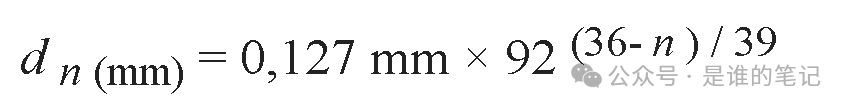

AWG 线径计算
按照美国线规的要求,每一个数字线规都是可以通过以下公式计算得出:
其中,dn:表示导体的直径;
n:表示多少线规;如:23AWG
D23=0.127*92^[(36-23)/39]=0.5733mm

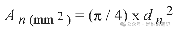

导线截面积计算
n线规导线的横截面积A n以平方毫米(mm 2)为单位等于pi除以以平方毫米为单位的直径d以毫米(mm)为单位的4倍:
如23AWG的截面积为:(π / 4) x dn^2=0.2581mm^2

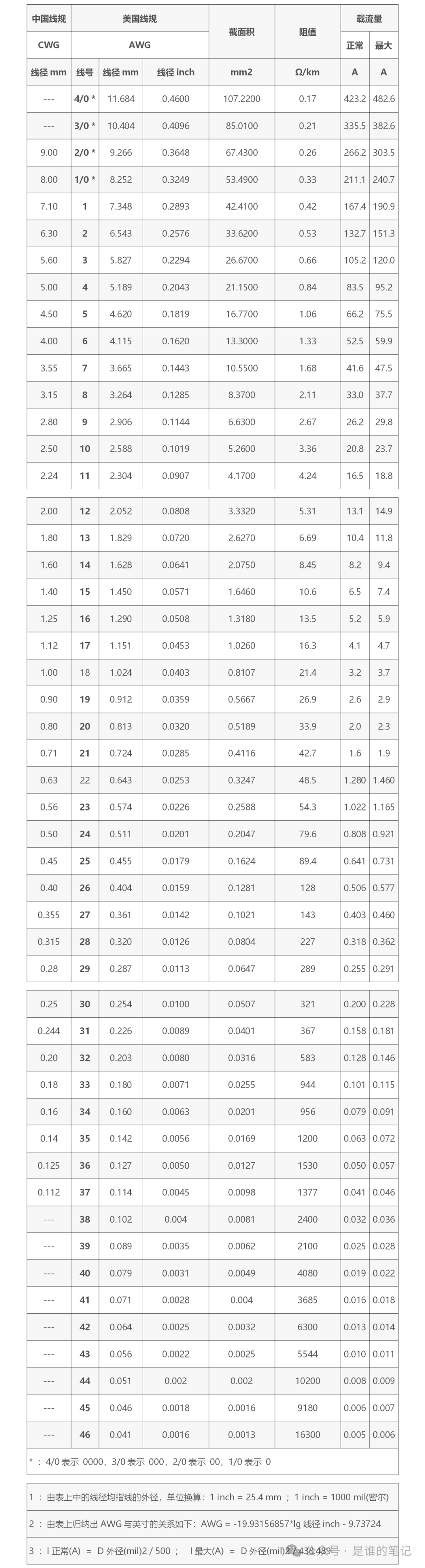

如下表格摘抄于网上:
