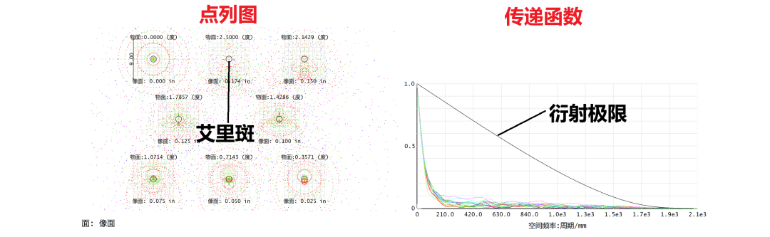

Zemax中,光学传递函数MTF曲线中有一根黑色的曲线一直处于最上端,常称之为衍射极限;点列图中,每个视场均有一个黑色圆圈,常称之为艾里斑。二者均是我们优化设计中的参考。光学传递函数曲线中的衍射极限曲线与点列图中的艾里斑(Airy Disk)之间又有什么关系呢?
二者存在紧密的物理关联和数学对应关系,两者共同反映了光学系统的衍射效应极限。

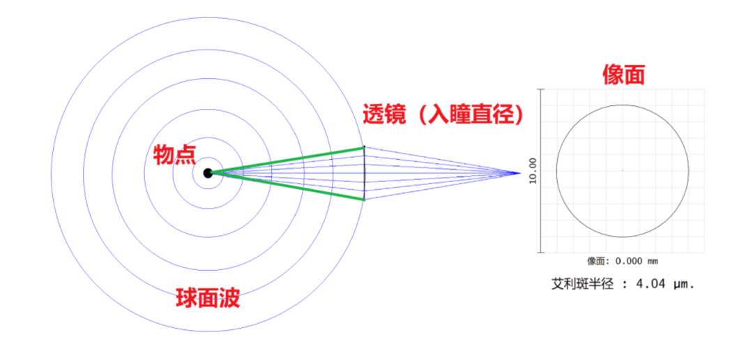

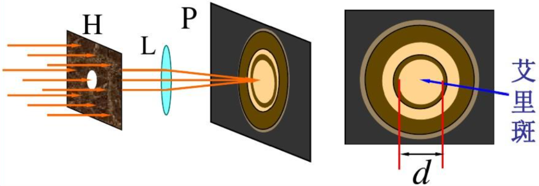

1、艾里斑是衍射极限的空间域表现。艾里斑是理想无像差系统中,由光的波动性(衍射效应)导致的点光源成像结果。其半径公式为:
其中,F#为工作F数(WFNO),由系统焦距和入瞳直径决定。
光的衍射现象导致物点发出的球面波被有限孔径截断,丢失高频信息,最终在像面形成弥散斑。这种现象与几何光学预测的理想点像存在本质差异,体现了光的波动性本质 。艾里斑的大小直接限制了系统的空间分辨率。

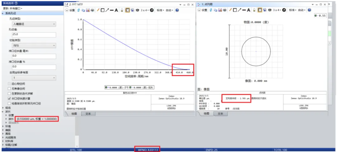

2、光学传递函数MTF曲线是频域表现的数学描述。MTF的衍射极限曲线对应无像差系统的理想调制传递函数,其截止频率为:
该截止频率与艾里斑半径互为倒数关系,体现了傅里叶变换中空间域与频域的对应性。

1、点列图中的艾里斑作为基准。在点列图中,艾里斑的半径被标注为理论衍射极限的参考值。当实际点列图的RMS半径接近或小于艾里斑半径时,表明系统接近衍射极限。例如,若艾里斑半径为1.788 μm,而点列图的RMS半径为8.035 μm,则系统存在显著像差;反之,若RMS半径接近1.788 μm,则系统接近衍射极限。
2、MTF曲线的截止频率验证。衍射极限MTF曲线的截止频率与艾里斑半径通过公式关联:
若实际MTF曲线在截止频率前的衰减速率接近理论曲线,且高频区域对比度接近瑞利判据阈值(MTF≈0.09),则系统性能趋近衍射极限。

1、像差校正的联合分析。大像差系统,点列图弥散斑显著大于艾里斑时,MTF曲线会快速衰减,此时需优先校正几何像差(如球差、彗差)。小像差系统,若点列图RMS半径接近艾里斑,但MTF曲线仍低于理论值,可能需优化波像差(如通过Zernike多项式拟合)。
2、超分辨设计的参考依据。当系统突破衍射极限(如使用超透镜或近场技术)时,艾里斑尺寸可能被压缩,MTF截止频率则通过倏逝波的高频分量扩展。此时需结合两者的变化验证超分辨效果。
核心结论:(1)艾里斑是衍射极限在空间域的直观体现,而MTF衍射极限曲线是其频域表征,两者通过傅里叶变换关联。(2)通过对比点列图的艾里斑与MTF曲线,可全面评估系统的像差校正水平和衍射效应影响,指导光学参数的优化(如F数、入瞳直径)。
